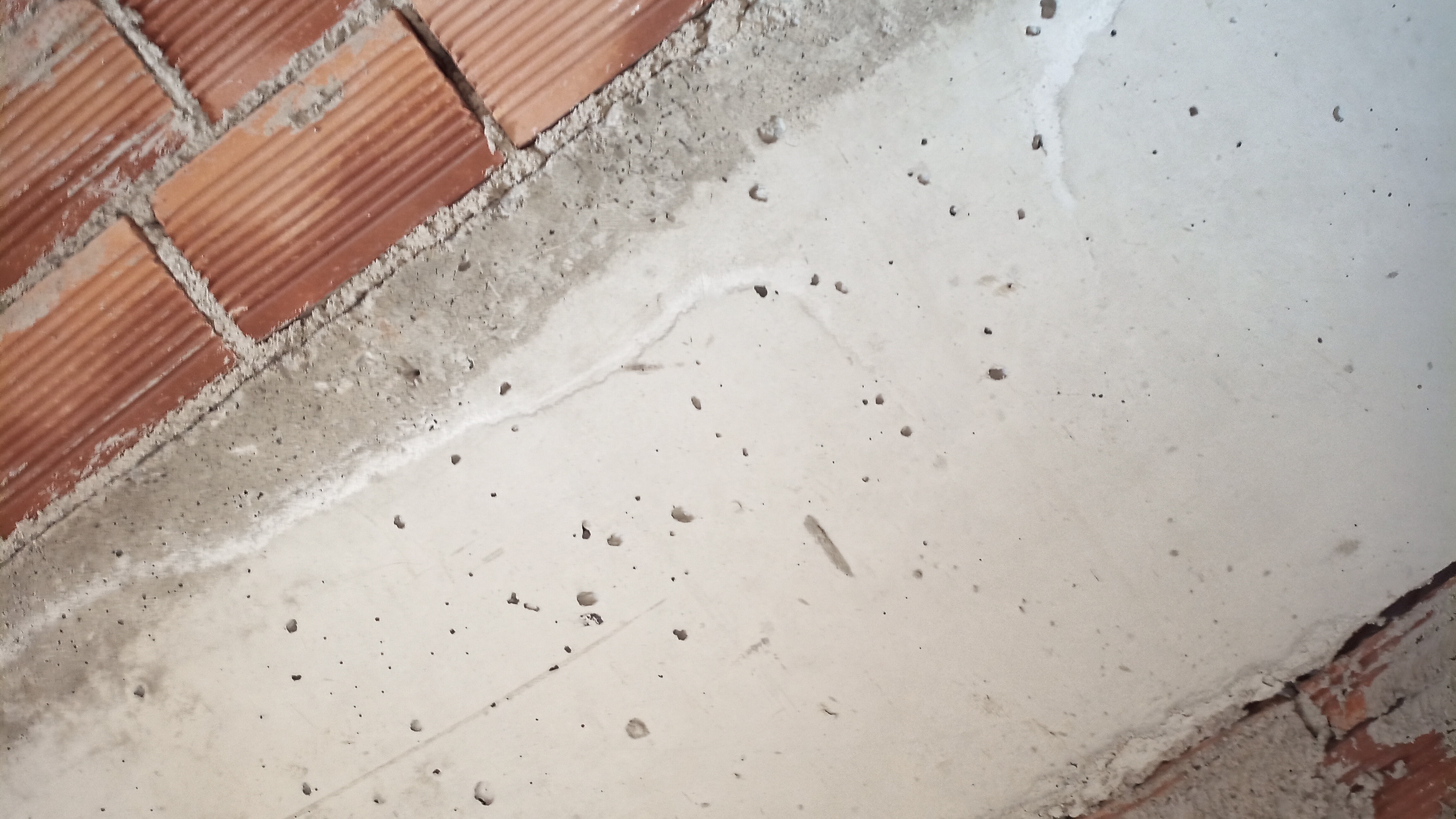

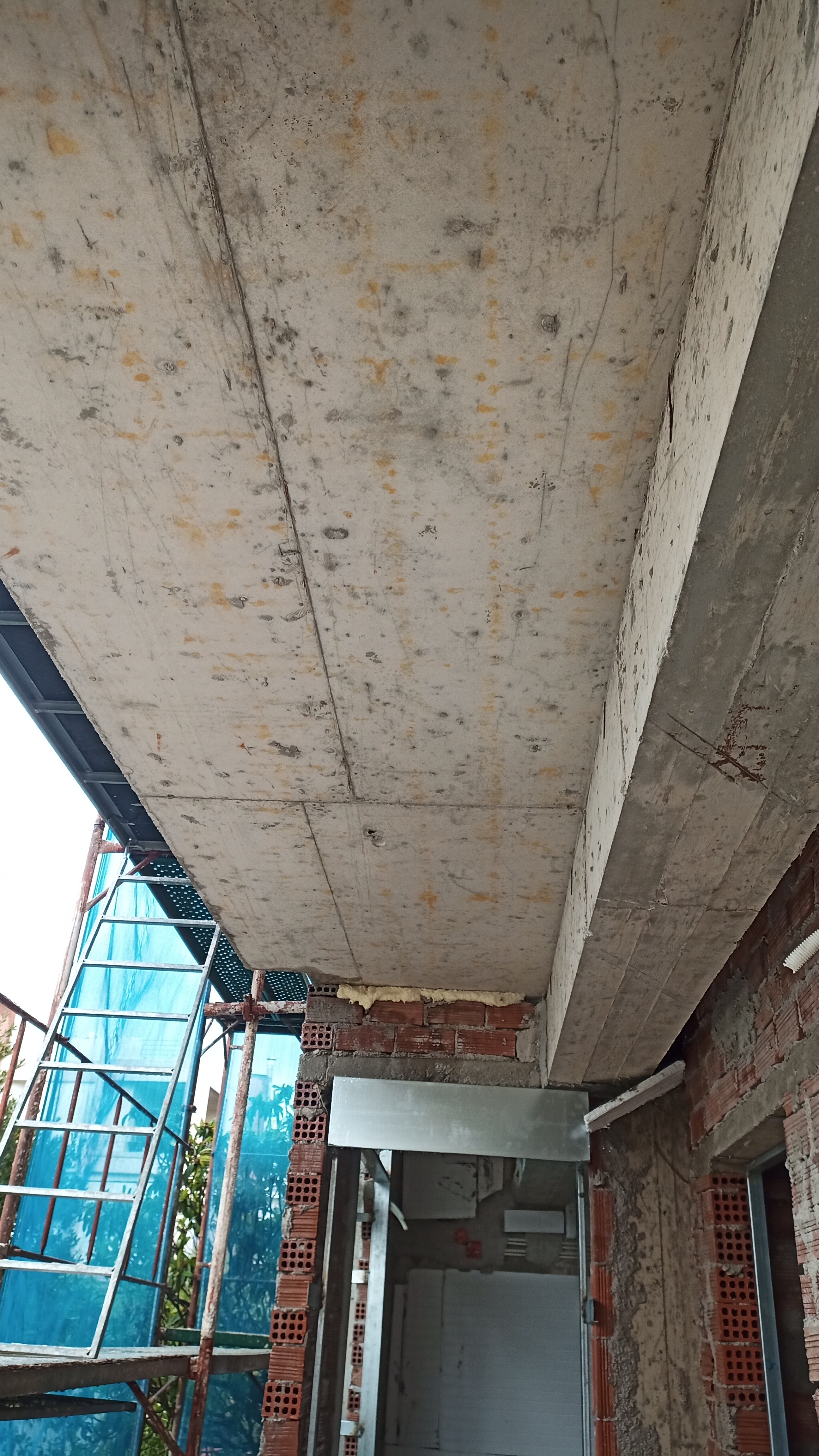

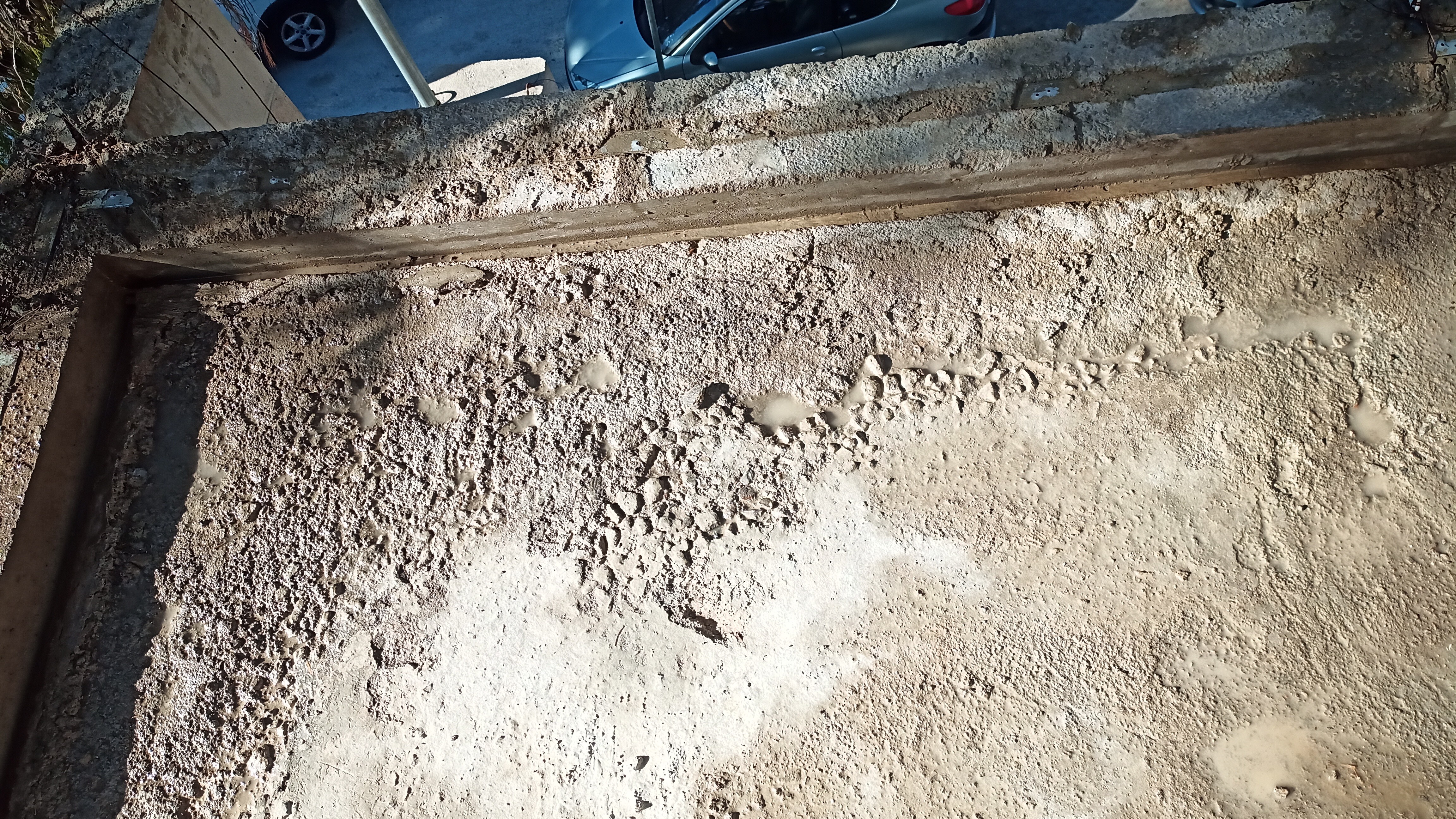

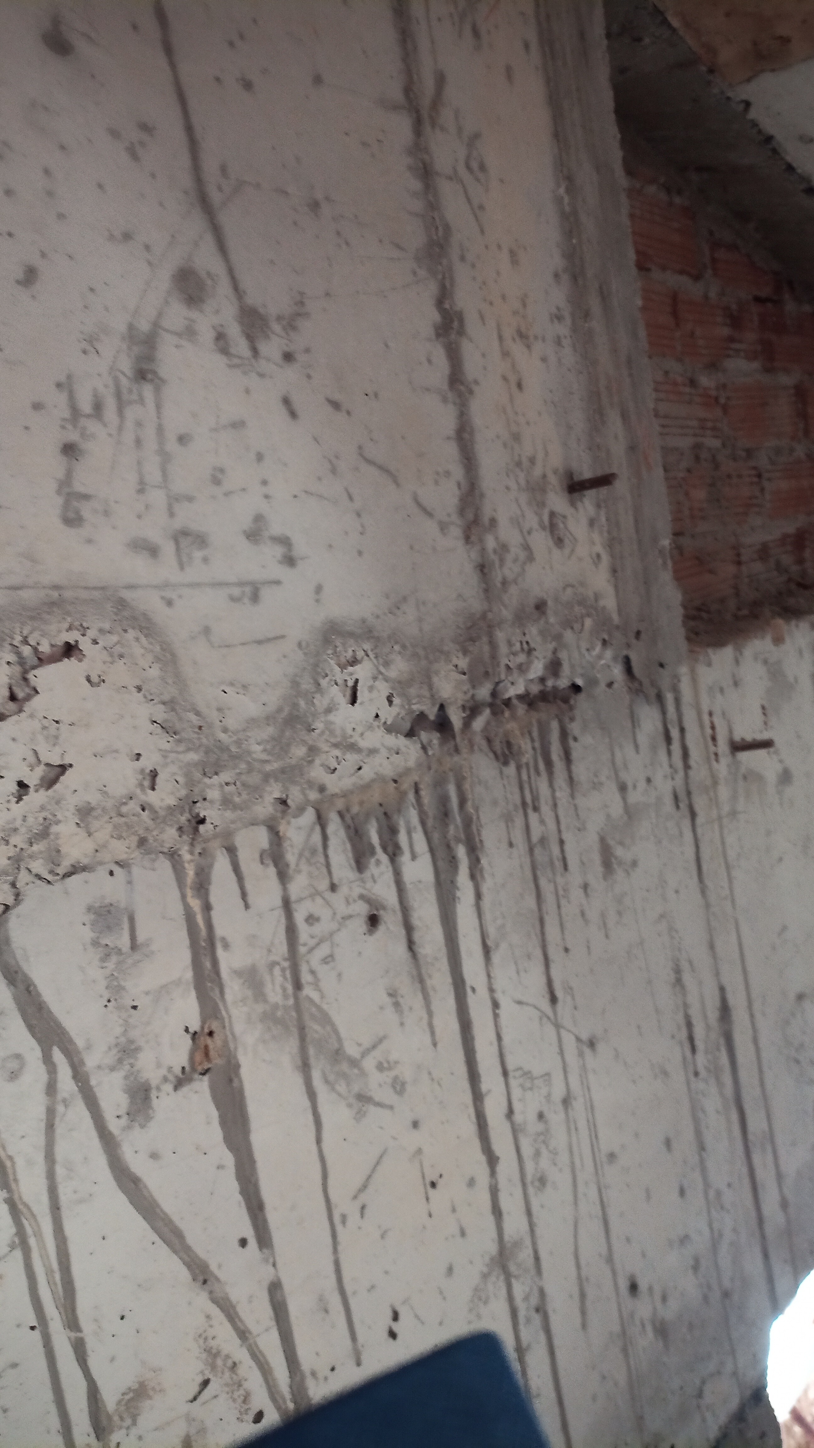

Demolition_man Δημοσιεύτηκε February 2, 2022 at 06:31 μμ Δημοσιεύτηκε February 2, 2022 at 06:31 μμ Αγαπητοί συνάδελφοι είμαι νέος μηχανικός που ξεκίνησε σε εργοτάξιο πρόσφατα. Θέτω τα εξής ερωτήματα που συνοδεύονται απο φωτογραφίες : Εικ1 Είναι νορμάλ αυτή η μορφή σκυροδέματος ; τα αδρανή είναι πάνω από 3 μμ Εικ 2 Αυτές οι κίτρινες διαγραμμισεις στην κάτω έδρα του μπαλκονιού τί είναι; Υποπτεύομαι ότι ειναι η σκουριά απο το κάτω οπλισμό μιας και έβρεχε τις προηγούμενες ημέρες όμως στα υπόλοιπα μπαλκόνια δεν διέκρινα αυτόν τον κίτρινο κάνναβο. Εικ 3 Στην ένωση υποστ δοκού είναι φυσιολογικές αυτές οι ατέλειες που διακρίνονται ; και πώς δημιουργούνται; ΕΙκ 4 Οι φωλίτες αυτές γιατί δημιουργήθηκαν και είναι σύνηθες γεγονός ; Τέλος θέλω να ρωτήσω εάν γίνεται χρήση πλαστικών καλουπιών στην κατασκευή στην Ελλάδα αντί των συμβατικών ξύλινων και αν όχι γιατί ; Ρώτησα τον μπετατζή και σηκώθηκε και έφυγε από δυσαρέσκεια.
pirsogiannis Δημοσιεύτηκε February 2, 2022 at 07:02 μμ Δημοσιεύτηκε February 2, 2022 at 07:02 μμ εικονα 1: όχι δεν είναι, και όχι λόγω (μόνο) του μεγέθους των αδρανών το οποίο από την οθόνη δεν μπορούμε να μετρήσουμε.. η max διάμετρος αδρανών από τον κτσ είναι 32mm.... εικόνα 2: ποια η ηλικία της οικοδομής?.... πιο πολύ μου φαίνονται σημάδια από το μπετοφορμ του καλουπώματος του εμφανούς στοιχείου... εικόνα 3: δημιουργούνται σαν αποτέλεσμα του αρμού διακοπής σκυροδέτησης ανάμεσα στα δύο στοιχεία. Θέλει πολύ προσεκτικό καλούπωμα για να μην φύγουν ζουμιά και πολύ προσεκτική δόνηση. εικόνα 4: από ανεπαρκή και βιαστική δόνηση δημιουργούνται οι φυσαλίδες. 1
tetris Δημοσιεύτηκε February 3, 2022 at 06:18 πμ Δημοσιεύτηκε February 3, 2022 at 06:18 πμ Νέε συνάδελφε, κατ αρχάς, καλή σταδιοδρομία 1. ό,τι είπε ο προλαλήσας 2. σημάδια από καλούπι (το πιο πιθανό), και μην ανησυχείς 3. ο αρμός αυτός θέλει ιδιαίτερη προσοχή, ειδικά πριν τη σκυροδέτηση, διότι μαζεύονται διάφορα σκουπίδια. Να έχεις κατα νου, πριν κλείσει το καλούπι, να καθαρίζεται επιμελώς, είτε με νερό, είτε με τα χέρια. Αυτό που φαίνεται στη φωτο, δεν είναι ανησυχητικό 4. σύνηθες σε καλούπια μπετοφόρμ Πλαστικότυποι χρησιμοποιούνται μόνο σε κατασκευές φατνωμάτων (τσελνερ). Δεν προσφέρονται για ευρύτερη χρήση, διότι το ξύλο έχει ευελιξία φόρμας (το κόβεις όπου θέλεις) Μη έχεις πολλά-πολλά με τα συνεργεία γιατί, όταν σε δουν άπειρο, ψάχνουν ευκαιρία να σε θάψουν. Για τις όποιες απορίες σου, μπορείς να απευθύνεσαι στο φόρουμ ή σε έμπειρο συνάδελφο. Και, με την ευκαιρία, να στρέψω άλλη μια φορά τα βέλη μου κατά του άθλιου εκπαιδευτικού συστήματος των ΑΕΙ. Που δεν φροντίζει για την πρακτική εξάσκηση των αποφοίτων και τη σύνδεση της θεωρητικής γνώσης με την πρακτική εμπειρία. Κι αφού δεν βλέπω φως από τα ψηλά, προτρέπω τους φοιτητές των πολυτ. σχολών να φροντίζουν οι ίδιοι για την πρακτική τους εξάσκηση κατά τη διάρκεια των σπουδών, έτσι ώστε να έχουν μια ελάχιστη εμπειρία όταν θα βγουν στην αγορά. 1
