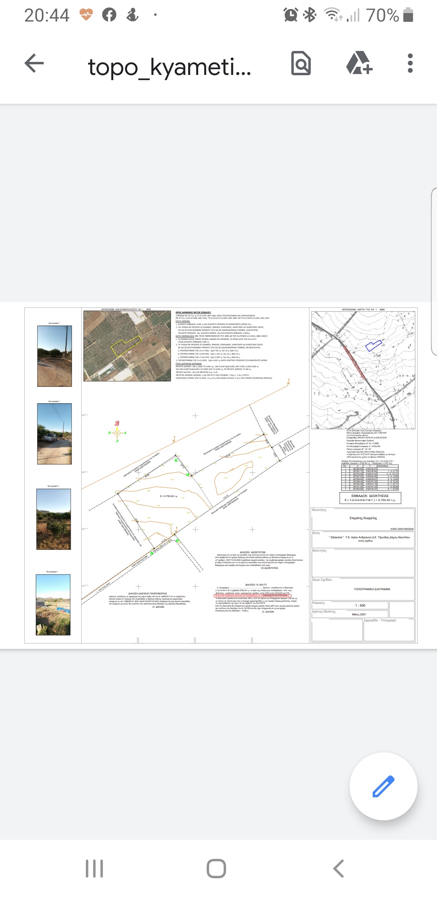

Pavlos33 Δημοσιεύτηκε Απρίλιος 6 , 2022 Δημοσιεύτηκε Απρίλιος 6 , 2022 Στο σχέδιο δείχνει πρόσωπο σε "δίοδο" και όχι σε αγροτικό δρόμο. Η δίοδος τι ακριβώς είναι; Άτυπη δουλεία διόδου εις βάρος της όμορης ιδιοκτησίας; Στο συμβόλαιο γράφει ότι αναφέρεται στο τοπογραφικό για την πλευρά ΑΗ ότι συνορεύει με δίοδο. Καλά δεν μπήκε καν στον κόπο η συμβ/φος να πει τι στο καλό δίοδος είναι αυτή; Θα βγουν και άλλα από τη συζήτηση....
Stamatis Kiametis Δημοσιεύτηκε Απρίλιος 6 , 2022 Συγγραφέας Δημοσιεύτηκε Απρίλιος 6 , 2022 Σε αλλο τοπογραφικο φαινεται ως αγροτικη οδος... οντως η συμβολαιογραφος δεν αναφερεται στο ΑΗ πουθενα...
