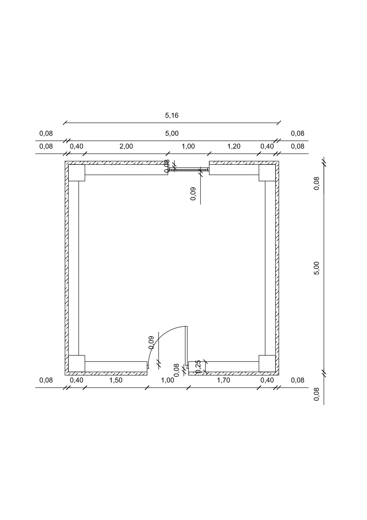

pirsogiannis Δημοσιεύτηκε Μάιος 25 , 2022 Δημοσιεύτηκε Μάιος 25 , 2022 Δηλαδή στο παρακάτω "κτίριο" τί θα μετρήσει στην δόμηση? Έχει εξωτερική θερμομόνωση 8cm, κουφώματα κατά ΚΕΝΑΚ τοποθετημένα στο κέντρο του πάχους του τοίχου με πάχος κάσας 8cm, και διπλή δρομική κλασσική (δλδ όχι με θερμομονωτικές ιδιότητες).
kan62 Δημοσιεύτηκε Μάιος 25 , 2022 Συγγραφέας Δημοσιεύτηκε Μάιος 25 , 2022 Θα μπορούσε να μετρήσει στο ΣΔ : 25 τμ - (0,25-0,09)*(1+1) τμ 1 1
pirsogiannis Δημοσιεύτηκε Μάιος 25 , 2022 Δημοσιεύτηκε Μάιος 25 , 2022 Ευχαριστώ για την απάντηση καταρχήν. Το 0,09 που αναφέρεις είναι η απόσταση της κάσας από την μέσα μεριά. Το λέω για να επαληθεύσω ότι έχω καταλάβει αυτό που γράφεις. Επομένως αφαιρείται από το πάχος του τοίχου ό,τι υπάρχει έως το θερμομονωτικό κούφωμα, ήτοι 8cm τοίχος + 8cm κάσα = 16cm. Άρα, και αυτό έλεγα από την αρχή, ο μηχανικός σε επίπεδο μελέτης θα πρέπει να προδιαγράψει τί πάχος κάσας θα χρησιμοποιήσει και πού θα μπεί αυτή (περασιά μέσα, έξω ή whatever...), με κίνδυνο αν προκύψει η οποιαδήποτε αναποδιά κατασκευαστικά να βγει off από τον ελεγκτή δόμησης λόγω διαγράμματος κάλυψης....Είναι αυτό λογικό?...Υπό αυτή την έννοια και σε αυτή την περίπτωση που περιγράφω, καλύτερο είναι να μην ασχοληθεί με αφαίρεση κουφωμάτων από τον συντελεστή δόμησης... 1

LESS Δημοσιεύτηκε Μάιος 25 , 2022 Δημοσιεύτηκε Μάιος 25 , 2022 (edited) 23 λεπτά πριν, kan62 said: Θα μπορούσε να μετρήσει στο ΣΔ : 25 τμ - (0,25-0,09)*(1+1) τμ στο παραπάνω σχήμα αν η τοιχοποιία ήταν 12,50 εκ θερμομονωτικού λιθοσώματατος (η θερμοπρόσοψη κανονικά όπως φαινεται 8 εκ) ο υπολογισμός θα ήταν : 25 - (1,50+1,70+4,20+4,20+2,00+1,20)*0,125 = 25-1,85 = 23,15 μ2 ? *δεν αφαιρω τα κουφώματα για τους λόγους που αναφέρθηκαν Edited Μάιος 25 , 2022 by LESS
