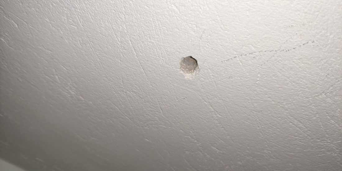

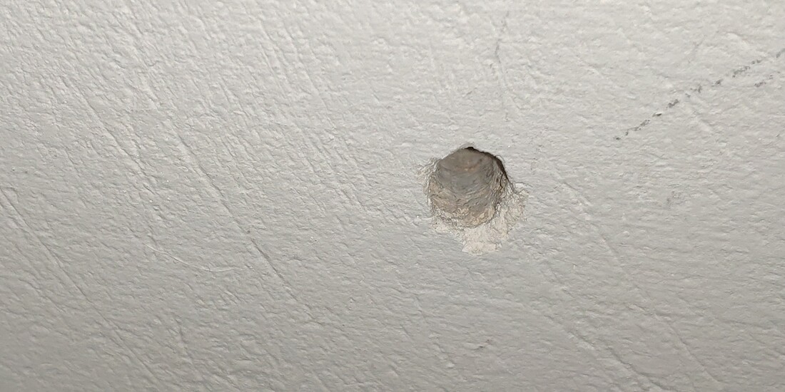

pirsogiannis Δημοσιεύτηκε Μάιος 18 , 2022 Δημοσιεύτηκε Μάιος 18 , 2022 Ναι θα τρυπήσει. Δεν γίνεται αλλιώς. Καλού κακού, ξεκινήστε να χτυπάτε το ταβάνι από μέσα με την λαβή μιας σκούπας για να βρείτε τα κουφωμένα σημεία. 1
Giorgos Tsamouris Δημοσιεύτηκε Μάιος 18 , 2022 Συγγραφέας Δημοσιεύτηκε Μάιος 18 , 2022 (edited) 3 minutes ago, pirsogiannis said: Ναι θα τρυπήσει. Δεν γίνεται αλλιώς. Καλού κακού, ξεκινήστε να χτυπάτε το ταβάνι από μέσα με την λαβή μιας σκούπας για να βρείτε τα κουφωμένα σημεία. Αν η μόνωση επιδιορθωθει μέσα στο καλοκαίρι, η διαδικασία του φουσκώματος σταματάει ή συνεχίζει ανεξαρτήτως υγρασίας εφόσον έχει αρχίσει; Μπορώ να την τρενάρω την επισκευή του ταβανιού εφόσον για την ώρα δεν είναι έντονο το θέμα και δεν έχει κρεμάσει πουθενά; Edited Μάιος 18 , 2022 by Giorgos Tsamouris
pirsogiannis Δημοσιεύτηκε Μάιος 18 , 2022 Δημοσιεύτηκε Μάιος 18 , 2022 (edited) Για να σταματήσει το φαινόμενο θα πρέπει να αρθεί το αίτιο που το προκάλεσε. Το φούσκωμα στο επίχρισμα (σοβά) είναι αποτέλεσμα της διάβρωσης του οπλισμού. Αν σταματήσει η διάβρωση (ή ακριβέστερα επιβραδυνθεί ο ρυθμός της, γιατί είπαμε είναι ηλεκτρικό το φαινόμενο) και επιδιορθωθεί σωστά ο σοβάς δεν θα υπάρξει ξανά πρόβλημα. Τα παραπάνω βέβαια με δύο σημαντικούς αστερίσκους: * Να μην είναι μη αναστρέψιμο το πρόβλημα, κάτι που δεν μπορεί κανείς να το αξιολογήσει από φωτογραφίες. **όλες οι εργασίες να γίνουν με τα κατάλληλα υλικά και τους κατάλληλους τεχνικούς-μηχανικό. Τέλος επειδή αναφέρατε "επιδιόρθωση", να σας προιδεάσω και να πω ότι μπορεί να μην μιλάμε για επιδιόρθωση αλλά για καθαίρεση - εφαρμογή νέας σωστής θερμουγρομόνωσης. εδιτ: επίσης η εφαρμογή πίσσας είναι κάτι που εδώ και χρόνια έχει απαγορευτεί να εφαρμόζεται επάνω στο μπετόν. Πρακτικά έχει αποκλειστεί από την οικοδομή. Είναι καρκινογόνο υλικό. Δυστυχώς έχω δει μέχρι και σε κατασκευές δεκαετίας 90 να έχει μπει. Edited Μάιος 18 , 2022 by pirsogiannis
Giorgos Tsamouris Δημοσιεύτηκε Μάιος 18 , 2022 Συγγραφέας Δημοσιεύτηκε Μάιος 18 , 2022 (edited) 8 minutes ago, pirsogiannis said: Για να σταματήσει το φαινόμενο θα πρέπει να αρθεί το αίτιο που το προκάλεσε. Το φούσκωμα στο επίχρισμα (σοβά) είναι αποτέλεσμα της διάβρωσης του οπλισμού. Αν σταματήσει η διάβρωση (ή ακριβέστερα επιβραδυνθεί ο ρυθμός της, γιατί είπαμε είναι ηλεκτρικό το φαινόμενο) και επιδιορθεί σωστά ο σοβάς δεν θα υπάρξει ξανά πρόβλημα. Τα παραπάνω βέβαια με δύο σημαντικούς αστερίσκους: * Να μην είναι μη αναστρέψιμο το πρόβλημα, κάτι που δεν μπορεί κανείς να το αξιολογήσει από φωτογραφίες. **όλες οι εργασίες να γίνουν με τα κατάλληλα υλικά και τους κατάλληλους τεχνικούς-μηχανικό. Τέλος επειδή αναφέρατε "επιδιόρθωση", να σας προιδεάσω και να πω ότι μπορεί να μην μιλάμε για επιδιόρθωση αλλά για καθαίρεση - εφαρμογή νέας σωστής θερμουγρομόνωσης. To αίτιο είναι η υγρασία οπότε με την εφαρμογή νέας μόνωσης θα αρθεί. Αλλά τα στρώματα πίσας/αφρομπετόν πρέπει να αφαιρεθούν και αυτά; Πως μπορεί να γίνει αυτό, πρέπει να σπάσουν και να βγούν; Για τα φουσκώματα τώρα.... Όταν λέμε "να σταματήσει η διάβρωση" εννοείτε το τρίψιμο του οπλισμού και η εφαρμογή των κατάλληλων υλικών επάνω στα σίδερα, και νέο σοβά; Η γαλβανική προστασία τι είναι και τι περιλαμβάνει; Φαντάζομαι αναφέρεστε στον οπλισμό του ταβανιού και όχι όλης της πλάκας. Αν η μόνωση επιδιορθωθει μέσα στο καλοκαίρι, η διαδικασία του φουσκώματος σταματάει ή συνεχίζει ανεξαρτήτως υγρασίας εφόσον έχει αρχίσει; Μπορώ να την τρενάρω την επισκευή του ταβανιού εφόσον για την ώρα δεν είναι έντονο το θέμα και δεν έχει κρεμάσει πουθενά; Edited Μάιος 18 , 2022 by Giorgos Tsamouris
pirsogiannis Δημοσιεύτηκε Μάιος 18 , 2022 Δημοσιεύτηκε Μάιος 18 , 2022 Μόλις τώρα, Giorgos Tsamouris said: To αίτιο είναι η υγρασία οπότε με την εφαρμογή νέας μόνωσης θα αρθεί. Για τα φουσκώματα τώρα.... Όταν λέμε "να σταματήσει η διάβρωση" εννοείτε το τρίψιμο του οπλισμού και η εφαρμογή των κατάλληλων υλικών επάνω στα σίδερα, και νέο σοβά; Η φαλβανική προστασία τι είναι και τι περιλαμβάνει; "Με την εφαρμογή νέας μόνωσης θα αρθεί" λέτε, αλλά υπό όρους θα πω εγώ. Και ο κυριότερος είναι το "αν και πότε" θα στεγνώσει το υφιστάμενο. Τα υπόλοιπα θα σας τα απαντήσει ο μηχανικός που θα επιλέξετε και θα εργαστεί για εσάς μετά από αυτοψία. Καλή συνέχεια.
Giorgos Tsamouris Δημοσιεύτηκε Μάιος 18 , 2022 Συγγραφέας Δημοσιεύτηκε Μάιος 18 , 2022 (edited) 2 minutes ago, pirsogiannis said: "Με την εφαρμογή νέας μόνωσης θα αρθεί" λέτε, αλλά υπό όρους θα πω εγώ. Και ο κυριότερος είναι το "αν και πότε" θα στεγνώσει το υφιστάμενο. Τα υπόλοιπα θα σας τα απαντήσει ο μηχανικός που θα επιλέξετε και θα εργαστεί για εσάς μετά από αυτοψία. Καλή συνέχεια. Αν η μόνωση επιδιορθωθει μέσα στο καλοκαίρι (ας υποθέσουμε πως θα γίνει σωστα), η διαδικασία του φουσκώματος σταματάει ή συνεχίζει ανεξαρτήτως υγρασίας εφόσον έχει αρχίσει; Μπορώ να την τρενάρω την επισκευή του ταβανιού εφόσον για την ώρα δεν είναι έντονο το θέμα και δεν έχει κρεμάσει πουθενά; Ευχαριστώ πολύ για τη βοήθεια. Edited Μάιος 18 , 2022 by Giorgos Tsamouris
pirsogiannis Δημοσιεύτηκε Μάιος 18 , 2022 Δημοσιεύτηκε Μάιος 18 , 2022 Όταν κάτι ρηγματώνει, αρχίζει να έχει και αυξημένες πιθανότητες να πέσει. Τηλεδιαγνώσεις δεν γίνονται, και δεν είναι σωστό να γίνονται. Το τί θα "τρενάρετε" το καθορίζετε εσείς και η τσέπη σας, εγώ μιλάω πάντα τεχνικά γιατί αυτά είναι που ξέρω. Σοφό είναι πάντως να μην αφήνουμε τα πράγματα να φτάσουν στο μη περαιτέρω. Να κάνετε την αυτοψία που είπαμε. Καλή συνέχεια.
Giorgos Tsamouris Δημοσιεύτηκε Μάιος 18 , 2022 Συγγραφέας Δημοσιεύτηκε Μάιος 18 , 2022 2 minutes ago, pirsogiannis said: Όταν κάτι ρηγματώνει, αρχίζει να έχει και αυξημένες πιθανότητες να πέσει. Τηλεδιαγνώσεις δεν γίνονται, και δεν είναι σωστό να γίνονται. Το τί θα "τρενάρετε" το καθορίζετε εσείς και η τσέπη σας, εγώ μιλάω πάντα τεχνικά γιατί αυτά είναι που ξέρω. Σοφό είναι πάντως να μην αφήνουμε τα πράγματα να φτάσουν στο μη περαιτέρω. Να κάνετε την αυτοψία που είπαμε. Καλή συνέχεια. Σας ευχαριστώ πολύ για τις πολύτιμες πληροφορίες.

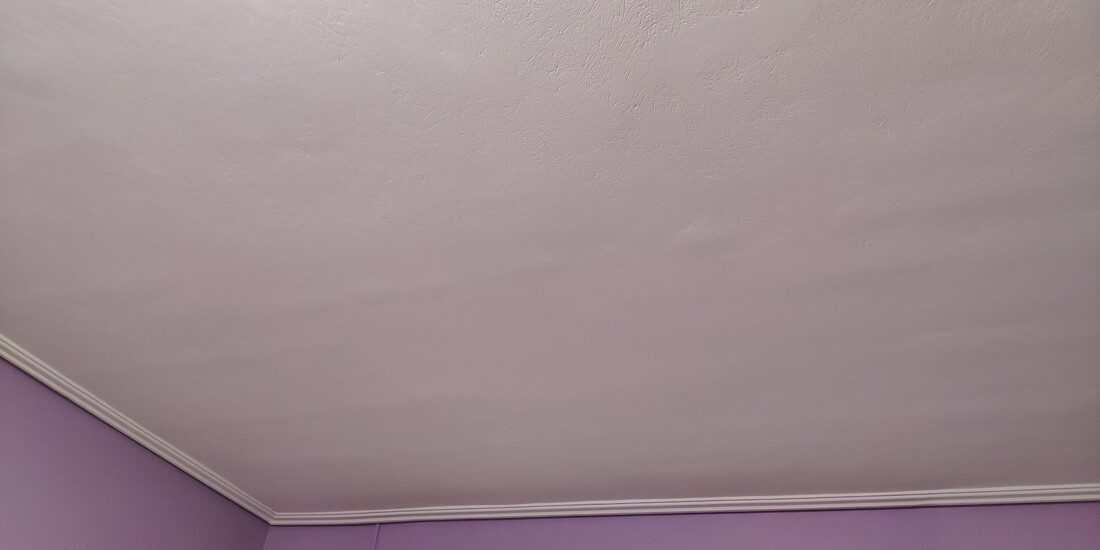

kotor9 Δημοσιεύτηκε Μάιος 18 , 2022 Δημοσιεύτηκε Μάιος 18 , 2022 (edited) 52 λεπτά πριν, Giorgos Tsamouris said: Σας ευχαριστώ πολύ για τις πολύτιμες πληροφορίες. Είχα το ίδιο πρόβλημα. Κάποια στιγμή έπεσε κομμάτι του ταβανιου. (Εννοώ σοβάς). Εκανα επισκευή εσωτερικά χωρίς να λύσω εντελώς το πρόβλημα εξωτερικά. Μετά από 5 χρόνια ξαναεπεσε . Αμέσως μετά έκανα παρέμβαση εξωτερικά πριν την εσωτερική. Είμαι στα 2 χρόνια. Ελπίζω να μην έχω αλλά θέματα έχοντας αντιμετωπιστεί σωστά (πιστεύω) το εξωτερικό πρόβλημα. Γενικά υπάρχει και ένα ακόμη πρόβλημα σε παλιότερες πλάκες (σαν τη δική μου). Ο κάτω οπλισμός δεν θαβονταν καλά στο μπετόν και αν διαβρωνοταν λίγο προκαλούσε άμεσο ξεφλούδισμα και ερχόταν σε επαφή απευθείας με το σοβα που είχε και ασβέστη. Προκαλώντας ακόμη μεγαλύτερη ζημιά. Edited Μάιος 18 , 2022 by kotor9
tetris Δημοσιεύτηκε Μάιος 18 , 2022 Δημοσιεύτηκε Μάιος 18 , 2022 Συνάδελφοι, μην τον τρελαίνουμε τον άνθρωπο με τα "επιστημονικά" μας. Ας γίνει η αυτοψία, και βλέπουμε. Πάντως, τέτοια "αυστηρή γεωμετρία" από υγρασία πρώτη φορά βλέπω. Γιαυτό και σκέφτηκα αμέσως την τσέλνερ, η οποία καλουπώνεται όπως όλες οι πλάκες... Αυτός ο "κυματισμός" της οροφής (κι ακόμη πιο έντονος) είναι κάτι που έχω συναντήσει συχνά σε τέτοιου είδους πλάκες
