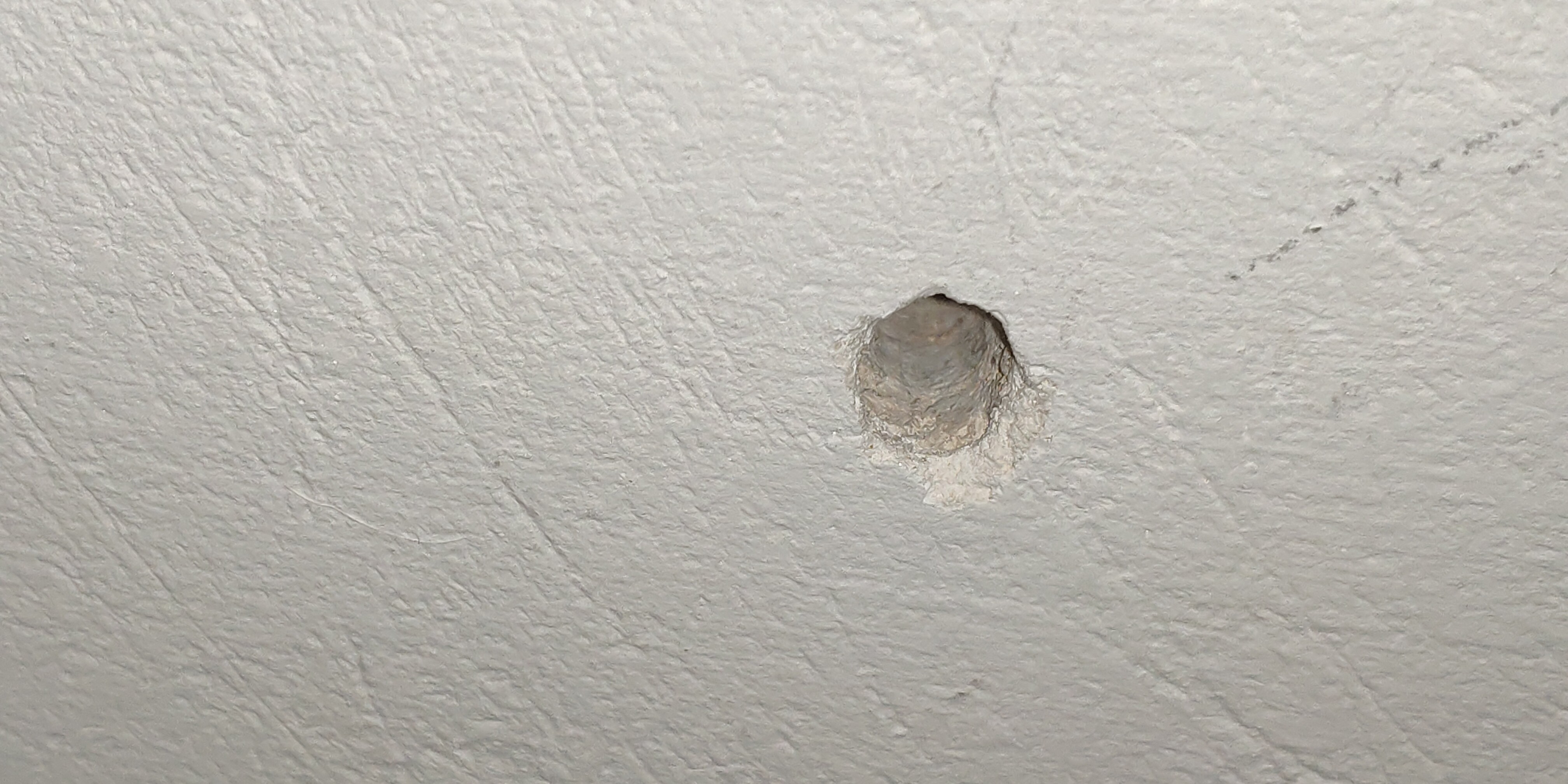

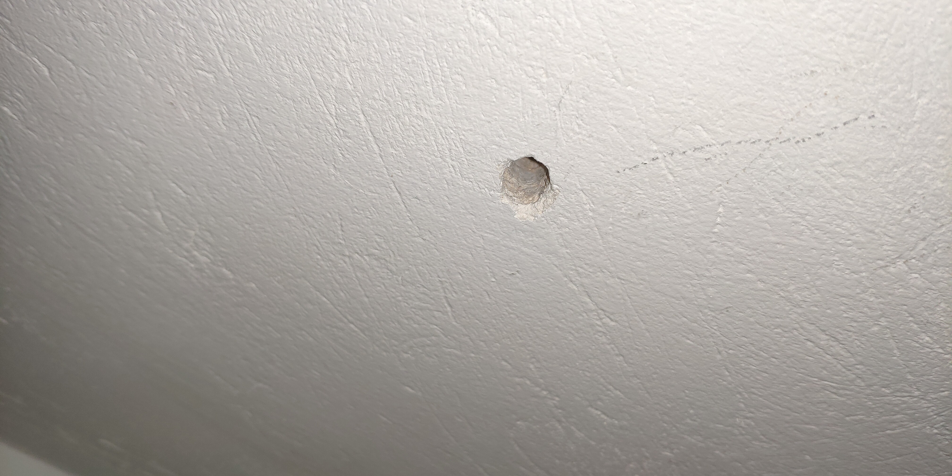

Giorgos Tsamouris Δημοσιεύτηκε May 20, 2022 at 09:09 πμ Συγγραφέας Δημοσιεύτηκε May 20, 2022 at 09:09 πμ (edited) Πάντως μετά απο μια αυτοψία του πάχους του σοβά που έκανα ο ίδιος σήμερα, δεν απορώ που μπορεί να φαίνονται σανίδες απο το καλούπωμα. Η τρύπα (απο έναν γάτζο που προυπήρχε στο ταβάνι μέσα στη ντουλάπα για να κρατάει το σωλήνα που κρεμάμε τις κρεμάστρες) φανερώνει ότι ο σοβάς είναι λεπτός. Πρέπει να είναι μικρότερος του 1cm πάχος και η τρύπα έχει ανοιχτεί με πλάγιο τρόπο αρα θεωρητικά στη φωτό μπορεί να φαίνεται μεγαλύτεροτο το πάχος. Η τρύπα που φαίνεται στις φωτογραφίες είναι για ούπατ 7άρι. Τουλάχιστον αν ποτέ πέσει κάτι δεν θα σκοτωθώ Edited May 20, 2022 at 09:26 πμ by Giorgos Tsamouris
