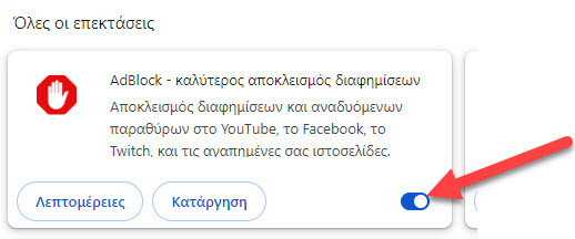

Pavlos33 Δημοσιεύτηκε March 13, 2024 at 05:43 μμ Δημοσιεύτηκε March 13, 2024 at 05:43 μμ Kαλησπέρα. Το είχα αντιμετωπίσει πρόσφατα. Μάλλον σε σταματάει όταν βάζεις τα στοιχεία της κάρτας σου και δεν προχωράει. Η λύση είναι να πας και να απενεργοποιήσεις το adblocker και ίσως και την επέκταση του antivirus που κουμπώνει στον browser.
Arche Δημοσιεύτηκε March 13, 2024 at 05:51 μμ Δημοσιεύτηκε March 13, 2024 at 05:51 μμ Pavlo μήπως είναι άλλο εσωτερικό πρόβλημα του συστήματος και να αφήσω ήσυχο λίγο το adblocker και αυτό που είπες με το antivirus μου δεν ξέρω να το φτιάξω, μήπως να το αφήσω λίγη ώρα μήπως φτιαχτεί αργότερα?
Pavlos33 Δημοσιεύτηκε March 13, 2024 at 05:58 μμ Δημοσιεύτηκε March 13, 2024 at 05:58 μμ Αν το έκανες πάνω από μια φορά και σου έβγαζε σφάλμα όταν είχες καταχωρήσει τα στοιχεία της κάρτας και πήγαινες για οριστική πληρωμή είναι αυτό που σου έγραψα. Ζήτησε βοήθεια από κάποιον που ξέρει αν δεν τα καταφέρνεις. Πάντως δεν είναι κάτι δύσκολο. Αν πχ δουλεύει τον chrome, πηγαίνεις πάνω δεξιά στις 3 τελείες και στο πτυσσόμενο μενού επιλέγεις "επεκτάσεις" και εν συνεχεία "διαχείριση επεκτάσεων". Θα σου βγάλει μετά μια εικόνα με τις ενεργές ή μη επεκτάσεις . Κλικάρεις το μπλε κυκλάκι και τις απενεργοποιείς προσωρινά. Ανοίγεις ξανά τη σελίδα της ΗΤΚ και επαναλαμβάνεις τη διαδικασία. Δες αν θα δουλέψει. (επισυνάπτω και εικόνα για βοήθεια) 1
