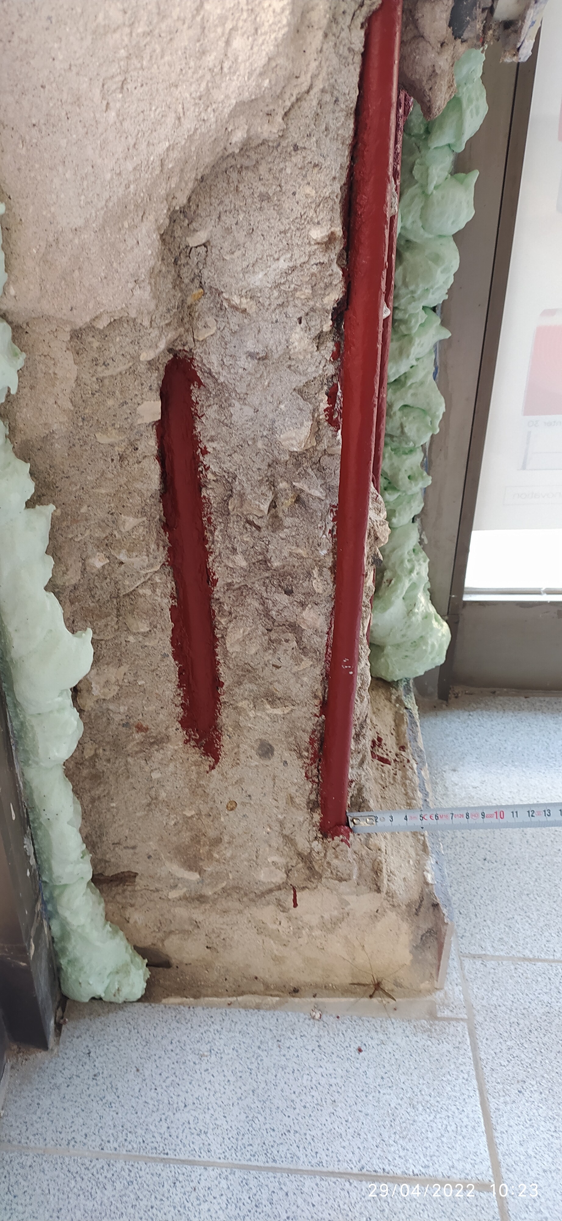

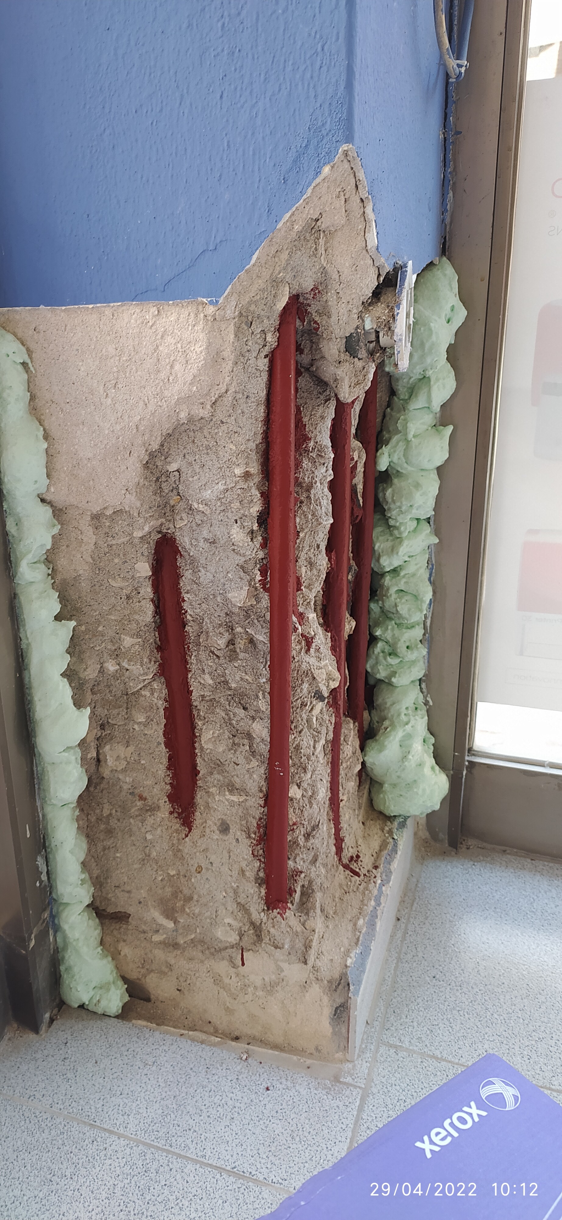

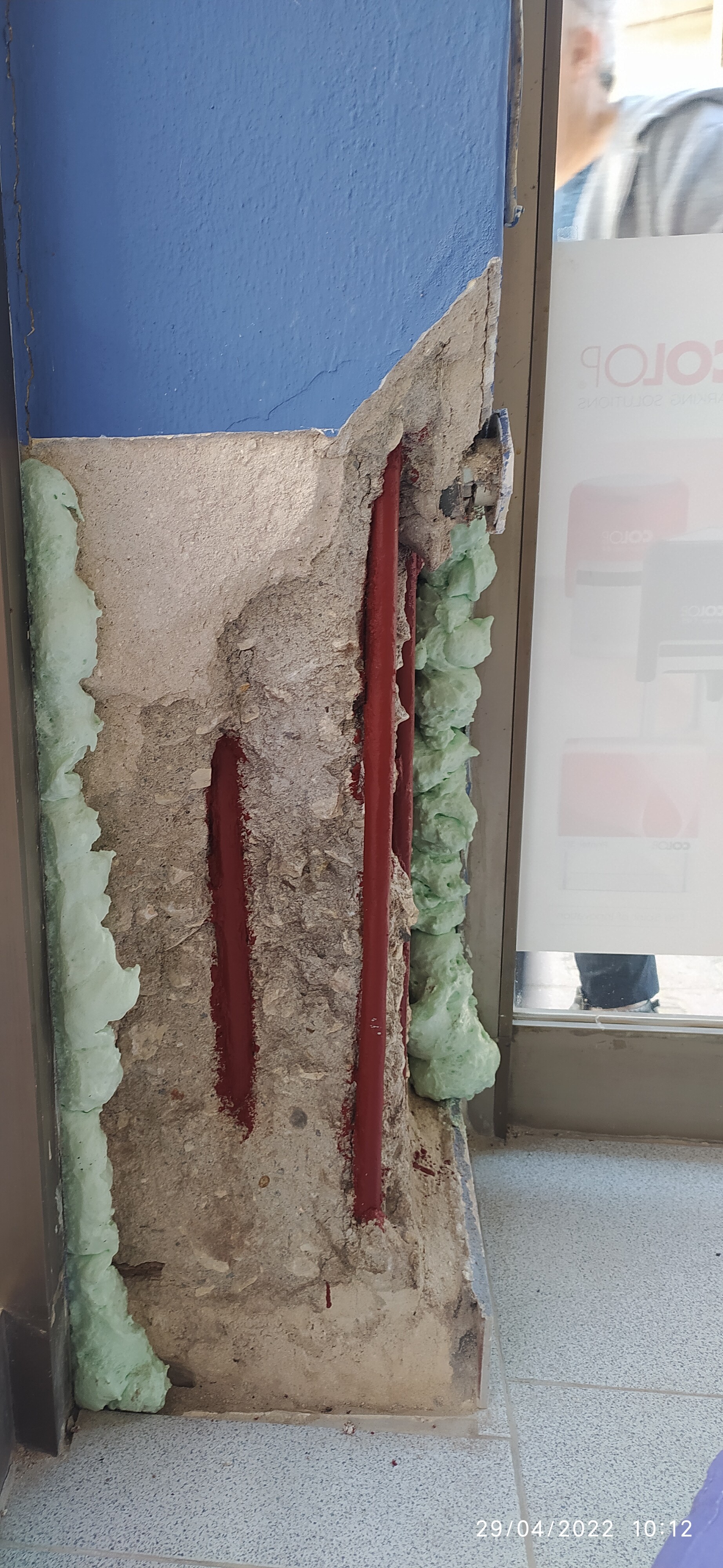

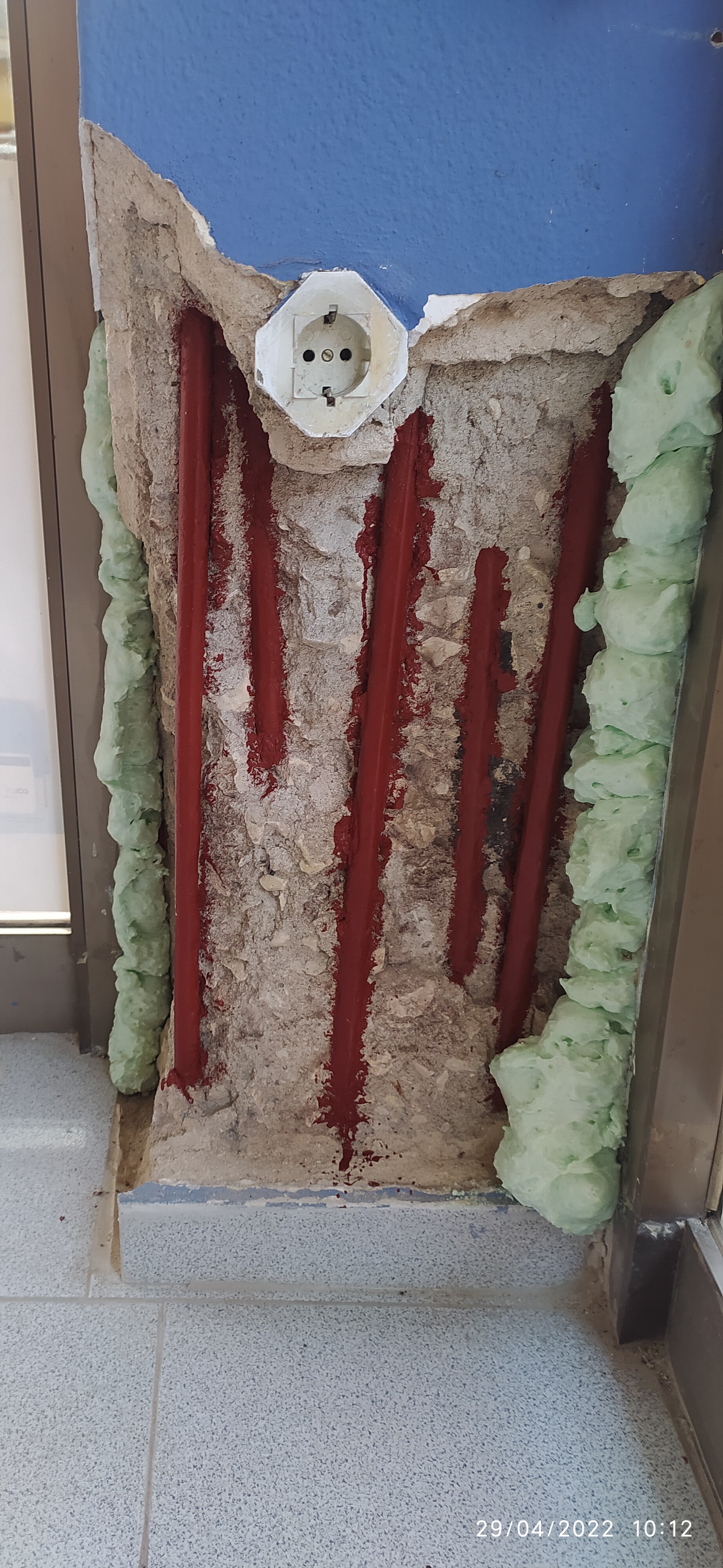

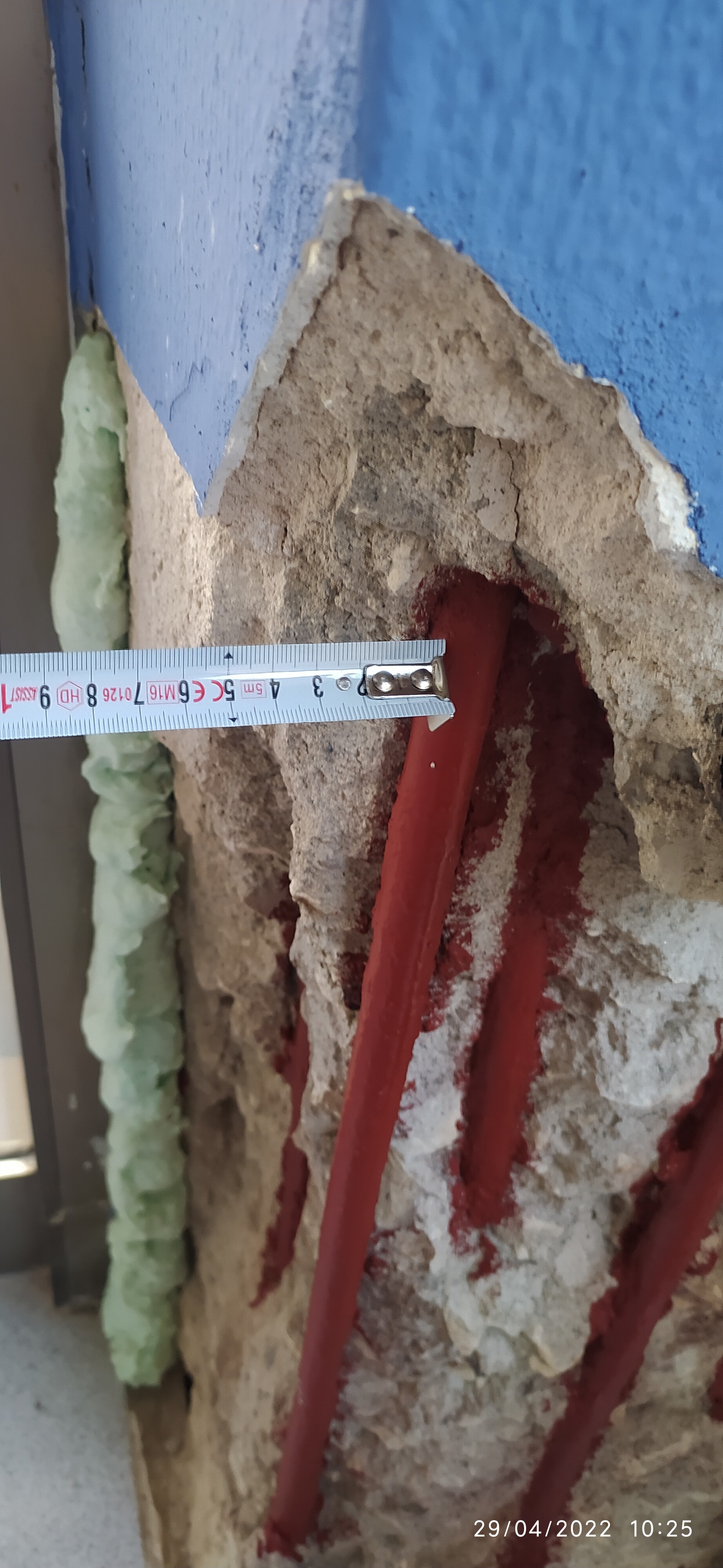

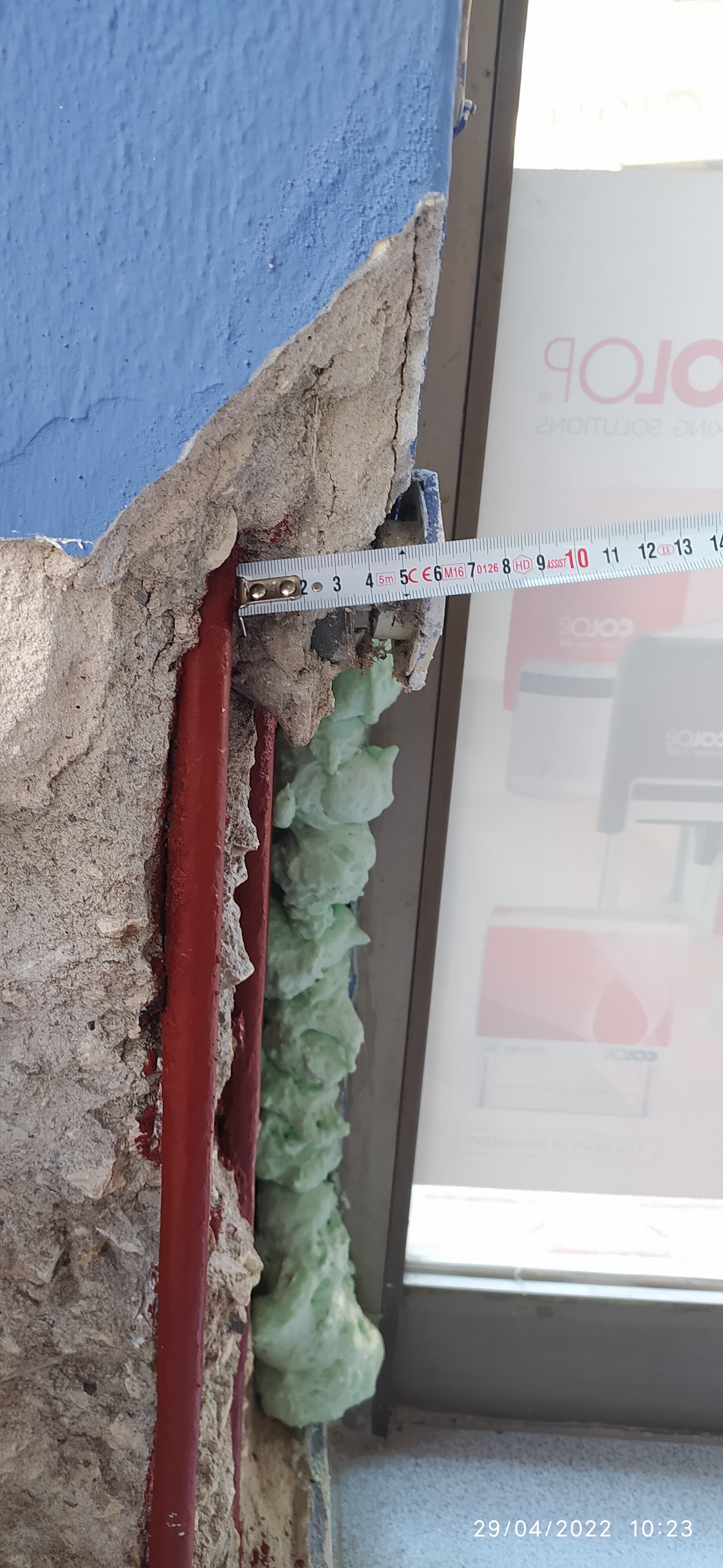

Φώτο από μια πρόσφατη περίπτωσή μου ίδιας περιπτωσιολογίας -υγρασίας σε όλλες τις κολώνες ισογείου διώροφης- που όμως αποκάλυψε και άλλα φασούλια! -παντελή έλλειψη συνδετήρων σε ύψος τουλάχιστο 60εκ
IMG_20220429_101238.thumb.jpg.2d9ba72463601ca4d240218bda950671.jpgIMG_20220429_101244.thumb.jpg.2eda2779c6f5d54a54a55185cb777739.jpgIMG_20220429_101259.thumb.jpg.ac86a78f52fe21384d840524df7708ad.jpgIMG_20220429_102348.thumb.jpg.a767f8e76f88f7ffd83393a3ed0c83ad.jpgIMG_20220429_102356.thumb.jpg.14180ab779dd9e907154909eb7b41843.jpgIMG_20220429_102422.thumb.jpg.47349a810dba55aa9ded9a012338b424.jpgIMG_20220429_102521.thumb.jpg.d4b16340cc24004905169ab58353554a.jpg
  • Like 1
