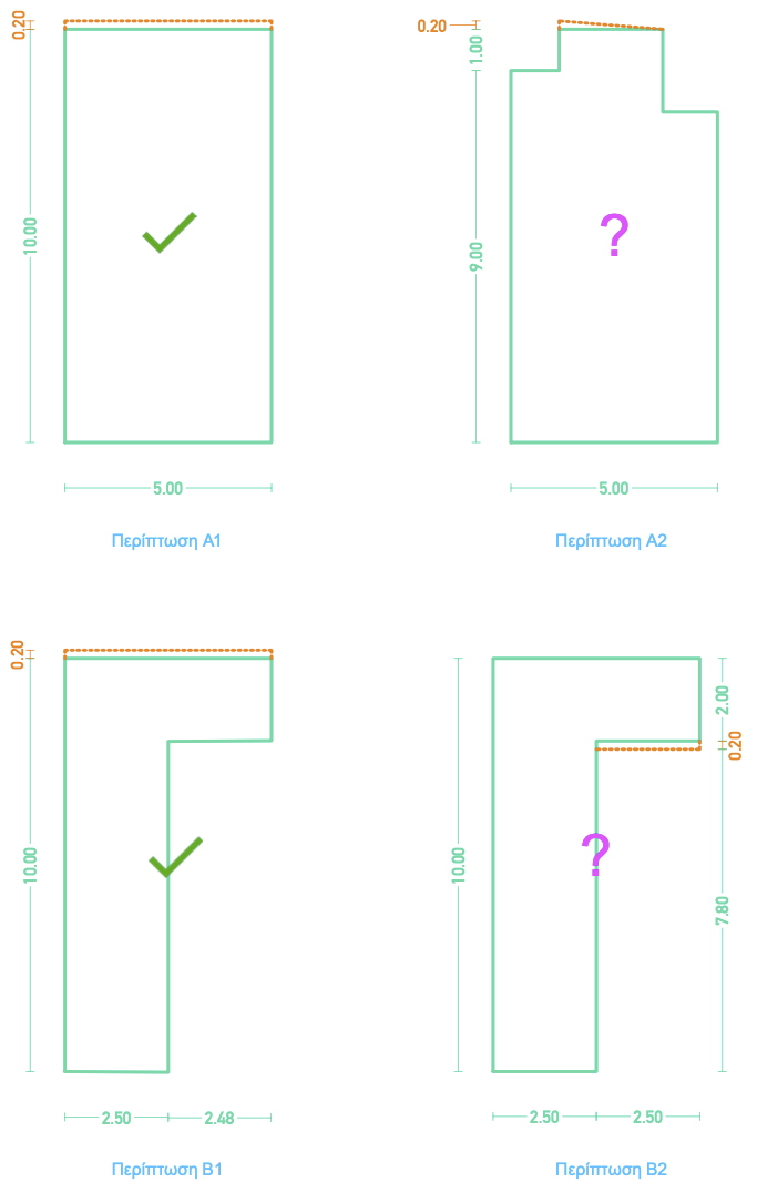

tettris Δημοσιεύτηκε January 22, 2024 at 10:18 πμ Δημοσιεύτηκε January 22, 2024 at 10:18 πμ Παρακαλώ τη γνώμη σας για την εφαρμογή ή όχι της ανοχής 2% στις εξής (υπο)περιπτώσεις: Με πράσινο το αδειοδοτημένο περίγραμμα, με πορτοκαλί διακεκομμένο η επέκταση.
zavi@tee.gr Δημοσιεύτηκε January 22, 2024 at 12:51 μμ Δημοσιεύτηκε January 22, 2024 at 12:51 μμ On 22/1/2024 at 10:18 ΠΜ, tettris said: Παρακαλώ τη γνώμη σας για την εφαρμογή ή όχι της ανοχής 2% στις εξής (υπο)περιπτώσεις: Με πράσινο το αδειοδοτημένο περίγραμμα, με πορτοκαλί διακεκομμένο η επέκταση. Expand Α1: αποδεκτή με την επιφύλαξη παραβίασης κοινόχρηστων χώρων και ενδεχόμενων εγκρίσεων από άλλους φορείς ή συλλογικά όργανα Α2-Β1-Β2: μη αποδεκτές λόγω των μικρότερων πλευρών 1 1 1
tettris Δημοσιεύτηκε January 22, 2024 at 01:28 μμ Δημοσιεύτηκε January 22, 2024 at 01:28 μμ (edited) Καταρχήν σε ευχαριστώ πολύ zavi για την ανταπόκριση, οι σχολιασμοί σου μου είναι γενικά ιδιαίτερα χρήσιμοι! Εδώ πάντως ομολογώ δεν περίμενα αντίστοιχη απάντηση και ειδικά για την περίπτωση Α2. Διαπιστώνω ότι για τον έλεγχο του 2% λαμβάνεις υπόψη το μικρότερο (δυσμενέστερο) βάθος κτιρίου -ίσως τον μέσο όρο αυτού(?)- που αντιστοιχεί σε μια επέκταση. Είναι σίγουρο αυτό; Απλοϊκά ίσως σκεπτόμενος, βλέπω ότι κάτι τέτοιο δημιουργεί "άδικη" κρίση, όπου μικρότερες σε επιφάνεια παραβάσεις (είτε μετρώντας τες ως απόλυτο είτε ως ποσοστιαίο μέγεθος) επιδέχονται αυστηρότερη αντιμετώπιση από μεγαλύτερες. Ένα παράδειγμα για να τονίσω τι μου φαίνεται περίεργο: Αν το περίγραμμα ακολουθεί τοπικά ένα τοιχίο μήκους ενός μέτρου, τότε εκεί έχουμε εκτός ανοχής παράβαση, αν η διάσταση ξεφύγει 3εκ;... Κάτι που θυμήθηκα: Με έχει επηρεάσει και εκείνη η εγκύκλιος στα αυθαίρετα, όπου ο έλεγχος επέκτασης στους έρκερ (η αντίστοιχη ανοχή ώστε να κριθεί αν ανήκουν στην κατηγορία 3) γίνεται με βάση τη διάσταση του βάθους του κτιρίου, κάτι που μου φαίνεται λογικό. Edited January 23, 2024 at 06:47 πμ by tettris
zavi@tee.gr Δημοσιεύτηκε January 23, 2024 at 12:56 μμ Δημοσιεύτηκε January 23, 2024 at 12:56 μμ @tettris Για τον έλεγχο του 2% λαμβάνεται υπ' όψιν η ΚΑΘΕ πλευρά. Αν έστω και μια πλευρά δεν περνάει τον έλεγχο, τότε δεν περνάει τον έλεγχο. Προφανώς θα βρεθείς σε πολλές καταστάσεις να πρέπει να κρίνεις μόνος σου την ορθότητα της απόφασής σου. Π.χ. σε ερκερ 30 εκατοστών, μέτρηση 31 εκατοστά βάσει νόμου δεν είναι αποδεκτή, αλλά τι να κάνουμε, την αποδεχόμαστε όλοι οι σοβαροί άνθρωποι, ενώ οι μη σοβαροί έχουν την ευκαιρία να κάνουν ρύθμιση και να εισπράξουν, αλλά μετά χάνουν τη σοβαρότητά τους δια παντώς. Επίσης θα βρεθείς σε περιπτώσεις που θα πρέπει να σκεφτείς πώς ακριβώς θα το ξεπεράσεις. Δεν είναι και πολύ δύσκολη η απάντηση, αλλά εδώ δεν δίνουμε συμβουλές ανταγωνιστικές, εδώ κάνουμε μόνο ανταλλαγή απόψεων. 3 1
