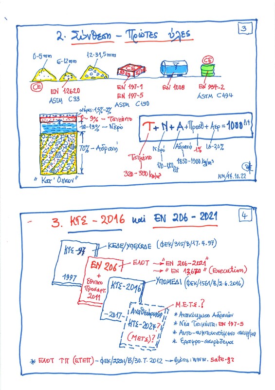

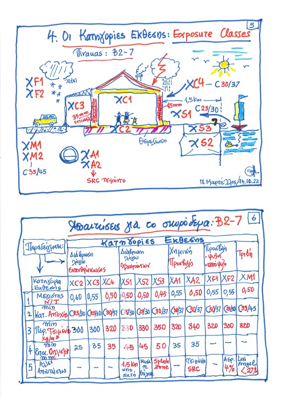

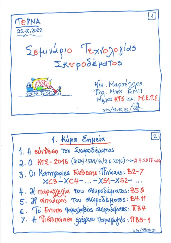

nikos marsellos Δημοσιεύτηκε October 28, 2022 at 07:16 μμ Δημοσιεύτηκε October 28, 2022 at 07:16 μμ Σεμιναρια Τεχνολογίας Σκυροδέματος : ΚΤΣ-2016 Σωστη παραγγελια - Σωστη παραλαβη Σκυροδέματος Εντυπο : ΠΒ4 3
