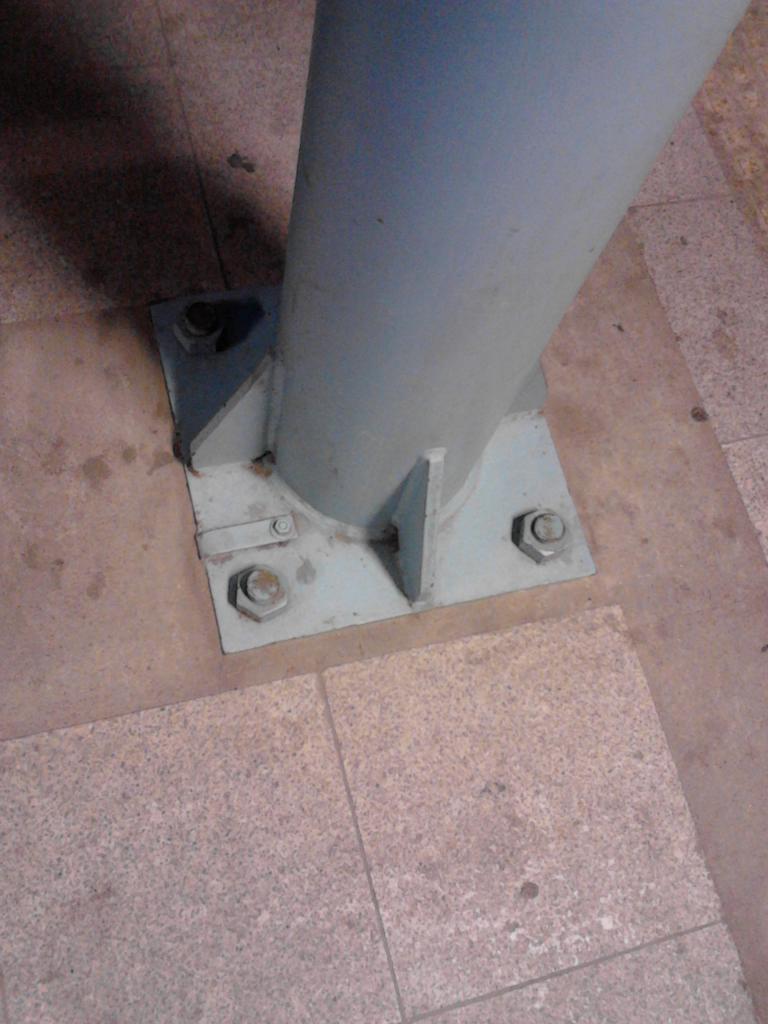

ΟΩΝ Δημοσιεύτηκε Ιούνιος 30 , 2013 Share Δημοσιεύτηκε Ιούνιος 30 , 2013 Επιπλέον θα μπορούσες να δεις και την λύση των ανοδίων επίχωσης. Στην φωτογραφία που τράβηξα σε αγκύρωση σταθμού προαστιακού σιδηροδρόμου, τι είναι αυτό το μικρό έλασμα που έχει κοχλιωθεί στην πλάκα βάσεως; Link to comment Share on other sites More sharing options...
Γιάννης Δημοσιεύτηκε Ιούνιος 30 , 2013 Share Δημοσιεύτηκε Ιούνιος 30 , 2013 Πιθανόν να είχε πέσει κανένα ρετάλι μέσα στο μπετό και για να μην πετάει προς τα πάνω, το γυρίσαν και το κοχλιώσαν! Ένα άλλο ενδεχόμενο είναι να είναι η θεμελιακή γείωση..... Link to comment Share on other sites More sharing options...

Topap Δημοσιεύτηκε Ιούλιος 15 , 2013 Share Δημοσιεύτηκε Ιούλιος 15 , 2013 Εγώ θα συμφωνήσω με τον Γιάννη, για θεμελιακή γείωση μου φαίνεται, απλά ξέχασαν να βάλουν την αναμονή από το χάλκινο καλώδιο της γείωσης. Link to comment Share on other sites More sharing options...
AlexisPap Δημοσιεύτηκε Ιούλιος 15 , 2013 Share Δημοσιεύτηκε Ιούλιος 15 , 2013 Δεν χρειάζεται αγωγός στα μεταλλικά βάσει ΕΛΟΤ 384... Επίσης, μπορεί να είναι αντικεραυνική. Link to comment Share on other sites More sharing options...
