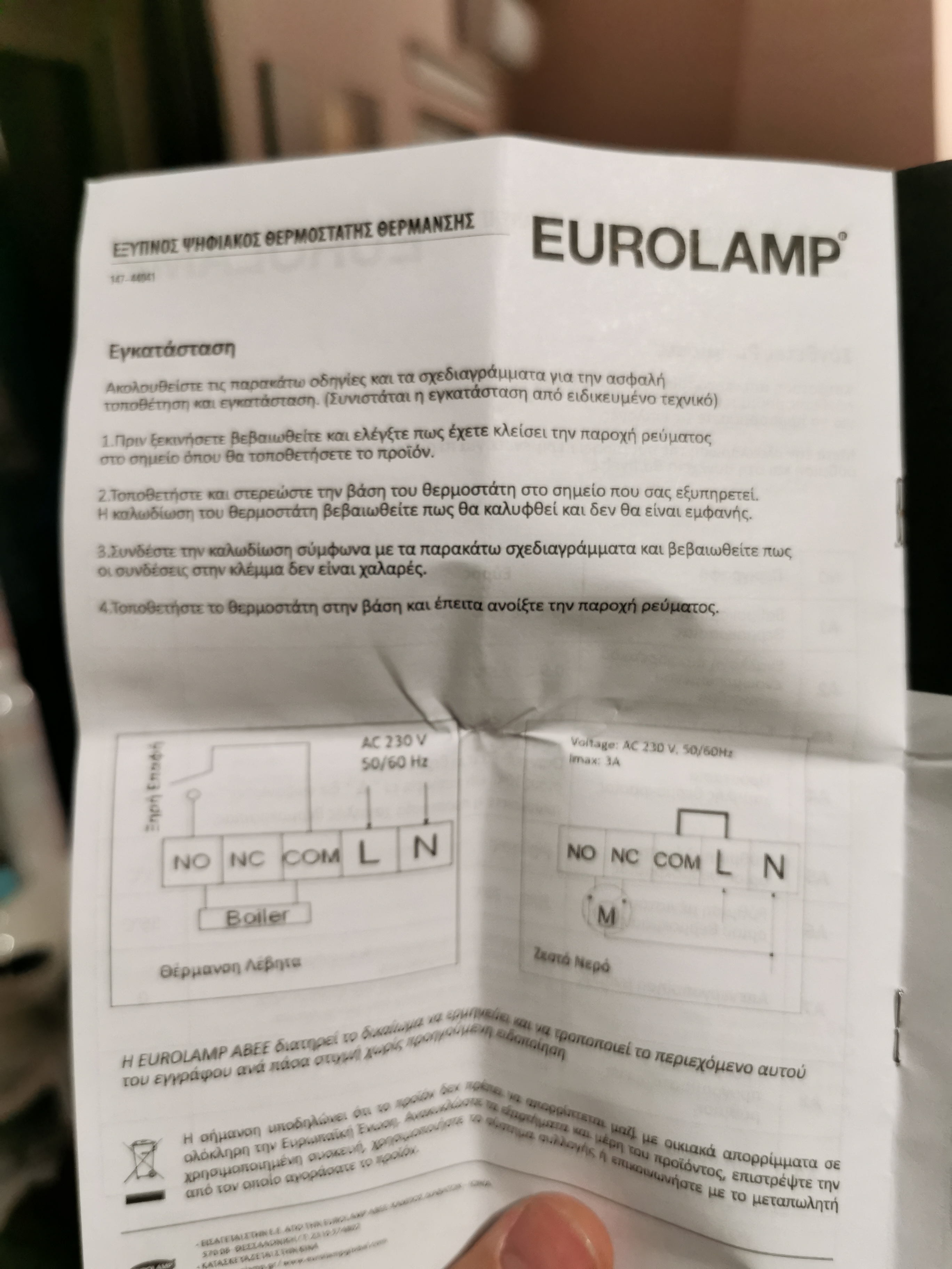

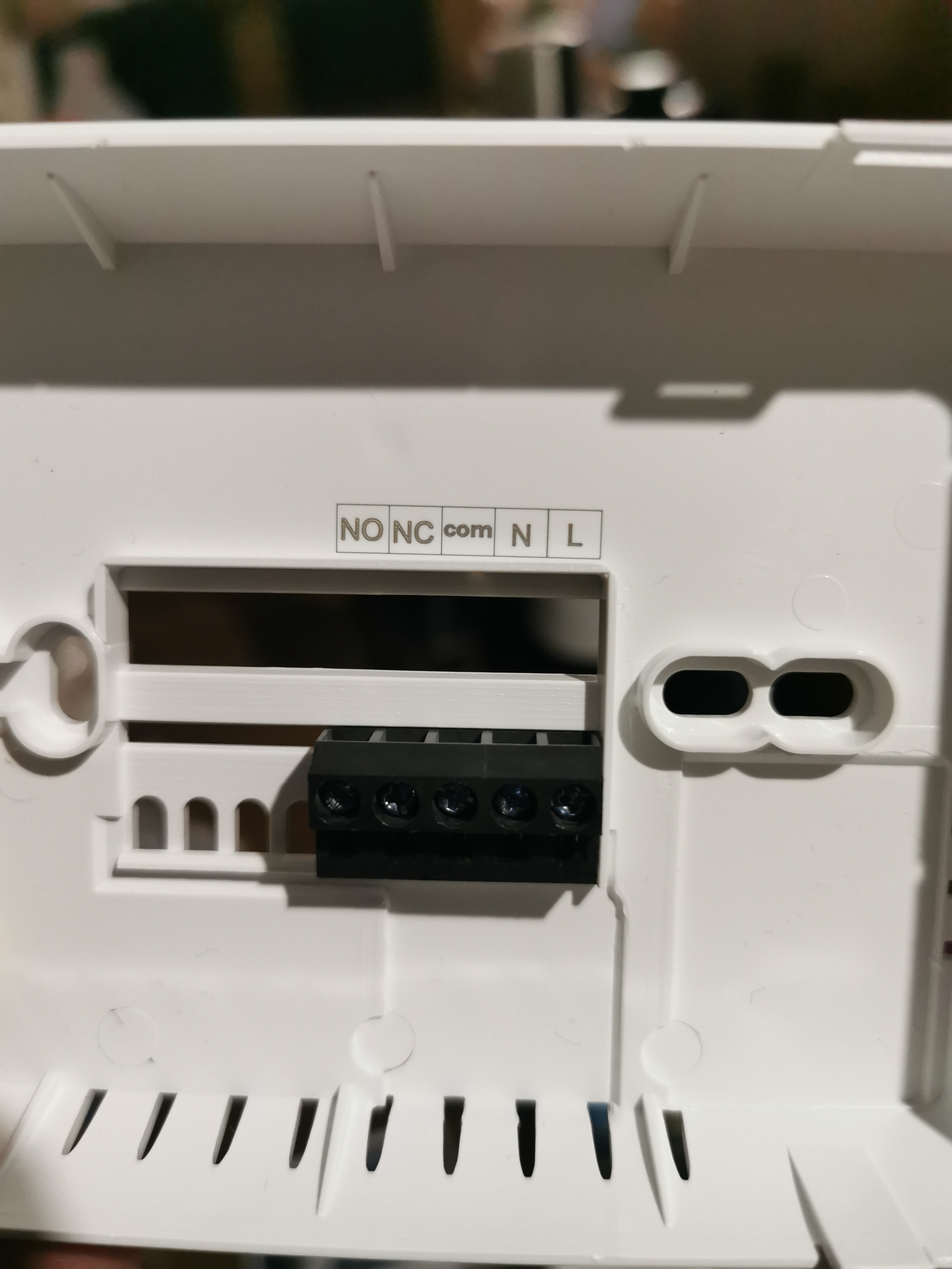

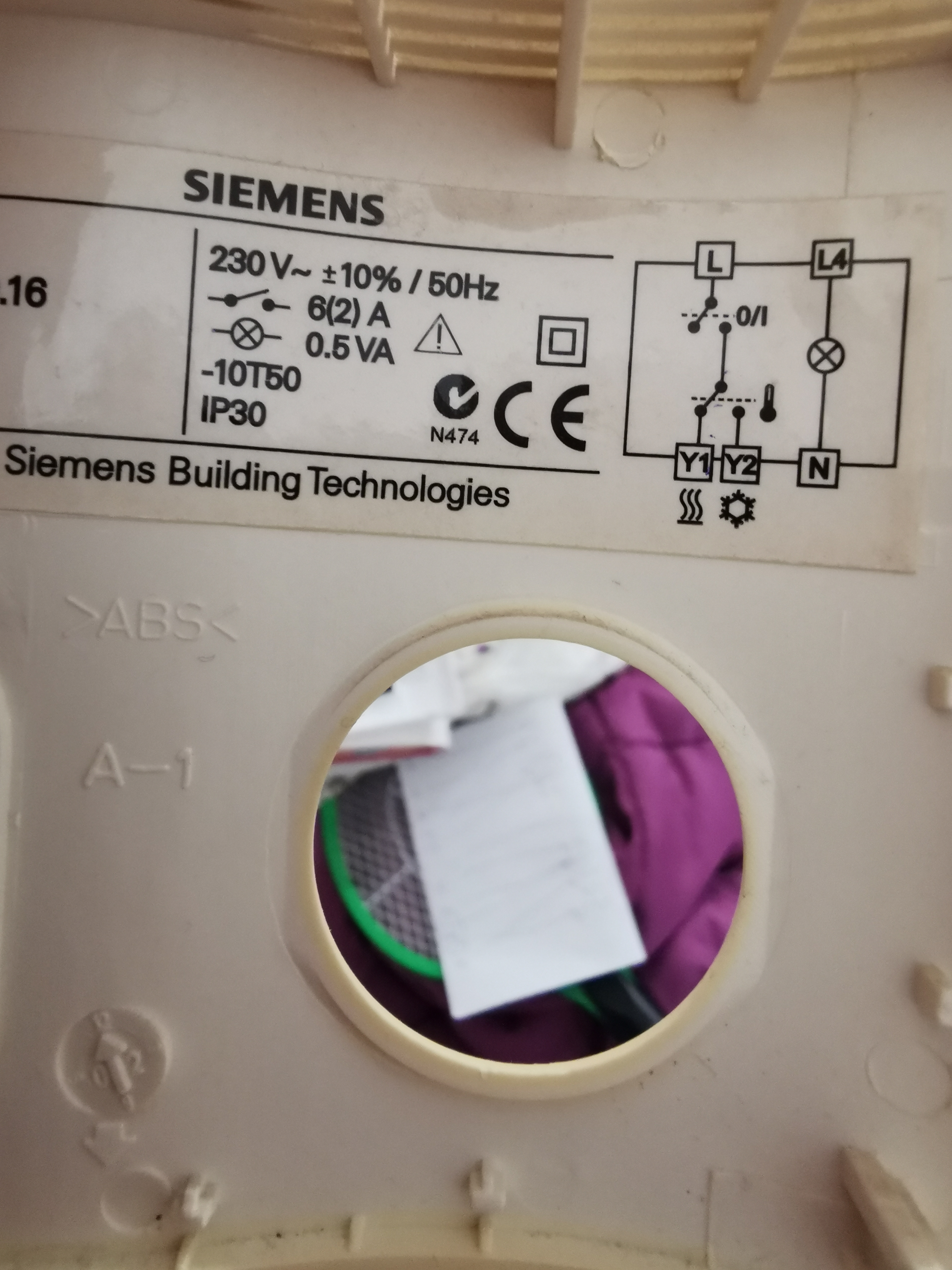

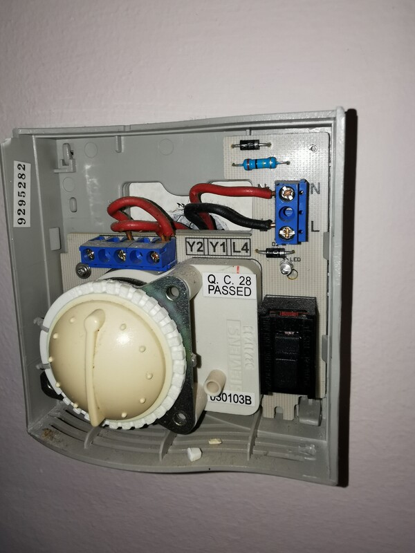

Warrador Δημοσιεύτηκε November 22, 2022 at 03:49 μμ Δημοσιεύτηκε November 22, 2022 at 03:49 μμ (edited) Καλησπερα θελω να αντικαταστισω εναν θερμοστατη Siemens RAA30.16 Με εναν eurolamp 147 44041 Ο παλιος εχει την σύνδεσμολόγια στη φωτο 1 Ο νεος εχει αυτες τις συνδέσεις (φωτο 2) Η συνδεση θα γινει σε καυστηρα πετρελαίου μπορειτε να βοηθησετε? Ευχαριστω Edited November 22, 2022 at 04:47 μμ by Warrador

Warrador Δημοσιεύτηκε November 24, 2022 at 06:54 μμ Συγγραφέας Δημοσιεύτηκε November 24, 2022 at 06:54 μμ 29 λεπτά πριν, ΝΙΚΟΣΤΡΙ said: to πως θα τον συνδέσεις φωνάζει ......λόγο του ότι ο νέος είναι ηλεκτρονικός καλό θα ήταν να παρεμβαλλεις ρελε , συνήθως χρησιμοποιούμαι ρελε θερμοσυσσωρευτων L -> L N -> N COM μαζι με L γεφυρα Και το αλλο καλωδιο που ερχεται απο τον λεβητα στο NO NC = κενο Ετσι τον συνδεσα και δουλεύει αλλα εχω προβλημα ειτε ανοιχτος Ειτε κλειστος. Ο θερμοστατης ακουγετε ενας ηλεκτρονικος ηχος ( θορυβος πολυ ενοχλητικος στο μισο μετρο ) Εχεις μηπως καμια συμβουλη
