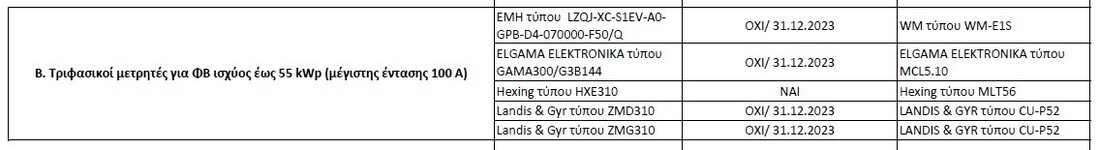

Heisenberg07 Δημοσιεύτηκε July 5, 2023 at 10:16 πμ Δημοσιεύτηκε July 5, 2023 at 10:16 πμ Καλησπέρα σας, Δεν εχω κάποια πρότερη εμπειρία πάνω στα φωτοβολταϊκά και ειδικά στα διαδικαστικά χρειάζομαι αρκετό ψάξιμο που απ τον ΔΕΔΔΗΕ νομίζω δύσκολα θα βρω και τηλεφωνικά δεν απαντάνε σε τεχνικά θέματα. Εν πάση περιπτώσει σε σύστημα σαν αυτό του θέματος(Νet metering με zero feed-in) χρειάζεται καταρχάς να τοποθετηθεί αυστηρά κάποιος μετρητής απ αυτούς που βρήκα στο site του ΔΕΔΔΗΕ και επισυνάπτω; Επίσης μπορεί να (αντ)αλλαχθεί ο υπάρχων μετρητής ή για το φ/β σύστημα πρέπει να μπει πρόσθετος (μαζί με τον κλασσικό που υπάρχει ηδη); Ευχαριστώ πολύ εκ των προτέρων.
