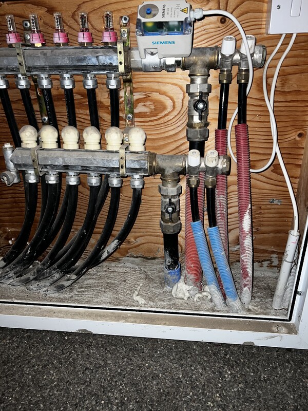

Iraklis Nicolaou Δημοσιεύτηκε January 11, 2023 at 03:59 μμ Συγγραφέας Δημοσιεύτηκε January 11, 2023 at 03:59 μμ 4 hours ago, kotor9 said: Εμενα το συνεργείο που το 2010 μου έκανε την ολική ανακαίνιση (υπό την επίβλεψη πολιτικού μηχανικού που έβγαλε την άδεια και μηχανολόγου μηχανικού που ήταν ο αρχηγός του συνεργείου) μου έβαλαν σωλήνες πολυστρωματικες μόνο με σπιράλ και όχι με μόνωση. Τι να έκανα τότε ... δεν ήξερα ότι επρεπε να βάλω μηχανικούς να ελέγχουν τους άλλους μηχανικούς .... Anyway μέχρι τώρα δεν έχω δει υγρασιες (προφανώς θα υπάρχουν αλλά εμφανώς δεν έχω παρατηρήσει κάτι). Το σπιτι είναι μόνιμη κατοικία από το 2011 έως σήμερα). αλλά αυτό που έχω νιώσει έντονα και αδιαμφισβήτητα είναι η απώλεια θερμότητας μιας και σε πολλά σημεία το πάτωμα (εκεί που περνά ο σωλήνας ) είναι ζεστό ζεστό. Ευτυχώς έχω σούπερ μονωμένο σπίτι και είμαι σε ήπια περιοχή και έτσι η βλακεία του συνεργείου δεν με ζημιώνει και τόσο. Αλλά δεν θα κάτσω και να σκάσω μια ζωή την έχουμε ... Απλά το συνεργείο αυτό δεν το ξαναπαίρνω ούτε φυσικά το προτείνω. Η εγκατάσταση σου αφορά θέρμανση και ψύξη;
kotor9 Δημοσιεύτηκε January 11, 2023 at 08:04 μμ Δημοσιεύτηκε January 11, 2023 at 08:04 μμ 4 ώρες πριν, Iraklis Nicolaou said: Η εγκατάσταση σου αφορά θέρμανση και ψύξη; Όχι μόνο θέρμανση. Απλά είδα το ποστ σου και θυμήθηκα τα δικά μου . Τότε είχα στεναχωρηθεί όταν άλλος θερμουδραυλικος είδε τα σκέτα σπιράλ και με ρώτησε : γιατί έβαλες σκέτα χωρίς μόνωση; Και του απάντησα: δεν τα έβαλα εγώ...
Iraklis Nicolaou Δημοσιεύτηκε January 11, 2023 at 08:23 μμ Συγγραφέας Δημοσιεύτηκε January 11, 2023 at 08:23 μμ 17 minutes ago, kotor9 said: Όχι μόνο θέρμανση. Απλά είδα το ποστ σου και θυμήθηκα τα δικά μου . Τότε είχα στεναχωρηθεί όταν άλλος θερμουδραυλικος είδε τα σκέτα σπιράλ και με ρώτησε : γιατί έβαλες σκέτα χωρίς μόνωση; Και του απάντησα: δεν τα έβαλα εγώ... Δεν θα έχεις θέμα με συμπυκνώσεις τότε
vgeorg1 Δημοσιεύτηκε January 12, 2023 at 07:13 πμ Δημοσιεύτηκε January 12, 2023 at 07:13 πμ On 5/1/2023 at 1:18 ΜΜ, Iraklis Nicolaou said: Πιθανή λύση η ρύθμιση του νερού σε υψηλότερες θερμοκρασίες το καλοκαίρι για μείωση των συμπυκνώσεων, με ότι αυτό συνεπάγεται. Οι Αντλίες Θερμότητας που δουλεύουν ενδοδαπέδιο δροσισμό έχουν set point στους 19οC. Αυτό σημαίνει ότι το πρακτικό όριο ασφαλείας των υγροποιήσεων είναι αυτό. Αν δουλέψει η αντλία με προσαγωγή 12 C η επιστροφή θα είναι 16-17C άρα θα γίνεται αφύγρανση μικρή βέβαια και θα μαζεύει συμπυκνώματα μόνο η προσαγωγή. Η ολική απόδοση της fcu θα είναι στο 60-70% της αρχικής - προσωπική εκτίμηση από πείρα. Μερικές αντλίες μόνο έχουν ρυθμιζόμενα set points σην ψύξη πάνω από 12 C, δεν έχουν όλες. Και από αυτές οι περισσότερς το έχουν σαν ένα αυτορυθμιζόμενο υπομενού λειτουργίας θερινής εξοικονόμισης. Όπως επίσης μερικές αντλίες και όχι όλες έχουν επιλεγόμενο set point ενδοδαπέδιου δροσισμού. 1
Iraklis Nicolaou Δημοσιεύτηκε January 12, 2023 at 08:49 πμ Συγγραφέας Δημοσιεύτηκε January 12, 2023 at 08:49 πμ 1 hour ago, vgeorg1 said: Οι Αντλίες Θερμότητας που δουλεύουν ενδοδαπέδιο δροσισμό έχουν set point στους 19οC. Αυτό σημαίνει ότι το πρακτικό όριο ασφαλείας των υγροποιήσεων είναι αυτό. Αν δουλέψει η αντλία με προσαγωγή 12 C η επιστροφή θα είναι 16-17C άρα θα γίνεται αφύγρανση μικρή βέβαια και θα μαζεύει συμπυκνώματα μόνο η προσαγωγή. Η ολική απόδοση της fcu θα είναι στο 60-70% της αρχικής - προσωπική εκτίμηση από πείρα. Μερικές αντλίες μόνο έχουν ρυθμιζόμενα set points σην ψύξη πάνω από 12 C, δεν έχουν όλες. Και από αυτές οι περισσότερς το έχουν σαν ένα αυτορυθμιζόμενο υπομενού λειτουργίας θερινής εξοικονόμισης. Όπως επίσης μερικές αντλίες και όχι όλες έχουν επιλεγόμενο set point ενδοδαπέδιου δροσισμού. Τα δυο καλοκαίρια που έχω δουλέψει την ψύξη, έχω ρυθμίσει τη θερμοκρασία του νερού στους 12 βαθμούς με μάλλον ικανοποιητικά αποτελέσματα στη γενικότερη αίσθηση. Η μονή τοιχοποία απο όπου διέρχονται οι σωλήνες, που είναι επενδυμένη με κεραμικό, είναι κρύα στην αίσθηση χωρίς να παρατηρείται συμπύκνωση. Τώρα, αξίζει τον κόπο να μπω στη διαδικασία ριζικής τροποποίησης της διακλάδωσης των σωληνώσεων; Να περιμένω να δω αν θα παρουσιαστούν υγρασίες; Και αν μέχρι τότε δημιουργηθούν άλλα προβλήματα;
vgeorg1 Δημοσιεύτηκε January 12, 2023 at 09:39 μμ Δημοσιεύτηκε January 12, 2023 at 09:39 μμ Ηρακλή, με το χέρι στην καρδιά, δεν μπορώ να σου πώ τι να κάνεις. Οι συμπυκνώσεις στην ψύξη ειναι μη προβλέψιμες. Μπορεί ένα χρονο να μη βγάλουν τίποτε και μπορεί σε 15 μέρες να στα κάνουν όλα. 1
