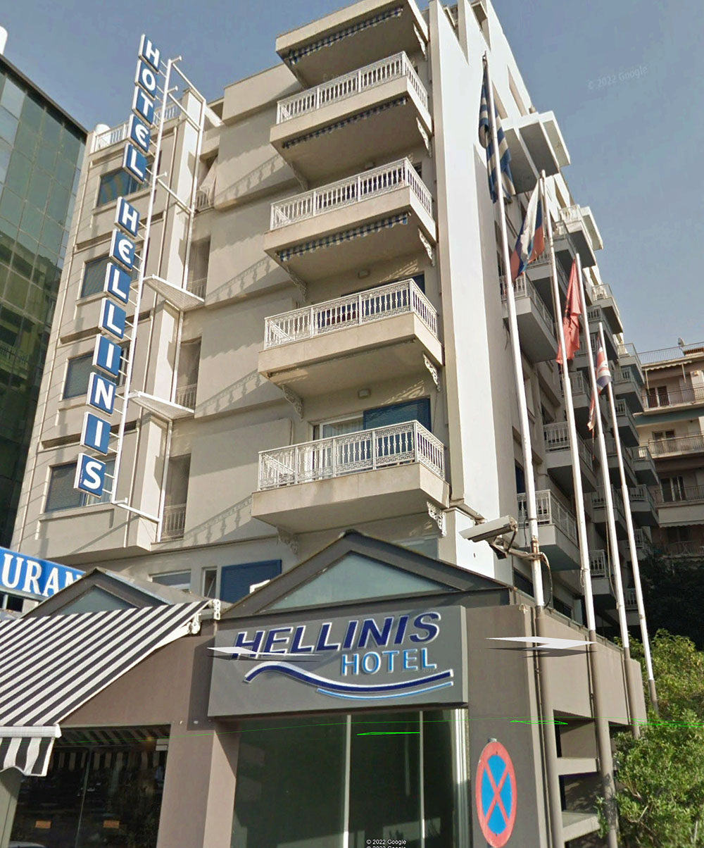

COSTAS T Δημοσιεύτηκε January 21, 2023 at 02:01 μμ Δημοσιεύτηκε January 21, 2023 at 02:01 μμ Ένας από τους εξώστες του ξενοδοχείου «Ελληνίς» βρίσκεται υπό κατάρρευση καθώς έχει αποκολληθεί από το υπόλοιπο κτίριο, χωρίς ωστόσο να έχει πέσει. https://www.protothema.gr/greece/article/1331207/upo-katarreusi-balkoni-se-xenodoheio-sti-suggrou-deite-fotografies/ View full είδηση
KF Δημοσιεύτηκε January 21, 2023 at 07:29 μμ Δημοσιεύτηκε January 21, 2023 at 07:29 μμ Να και κατι πρωτοτυπο.
ilias Δημοσιεύτηκε January 22, 2023 at 07:57 μμ Δημοσιεύτηκε January 22, 2023 at 07:57 μμ Δεν φαίνεται καθόλου άνω οπλισμός!!!
kan62 Δημοσιεύτηκε January 22, 2023 at 09:33 μμ Δημοσιεύτηκε January 22, 2023 at 09:33 μμ 1 ώρα πριν, ilias said: Δεν φαίνεται καθόλου άνω οπλισμός!!! Φαίνονται δύο από ένας αριστερά και δεξιά ... είναι πίσω από το μωσαϊκό η άνω στάθμη της πλάκας. Βλέπουμε τομή του γεμίσματος.
gktpgeue Δημοσιεύτηκε January 23, 2023 at 07:05 πμ Δημοσιεύτηκε January 23, 2023 at 07:05 πμ Δηλαδή έγινε χώμα το σκυρόδεμα της πάκτωσης.
Faethon11 Δημοσιεύτηκε January 23, 2023 at 08:35 πμ Δημοσιεύτηκε January 23, 2023 at 08:35 πμ 1η για φέτος Πέρυσι η πτώση εξωστών έχει γίνει σχεδόν εβδομαδιαίο συμβάν.... Παρατηρήστε τα "στηρίγματα" στον εξώστη του παραπάνω ορόφου. Μήπως δεν υπήρχε εξώστης και κατασκευάστηκε εκ των υστέρων? Ή μήπως "έδειξε" σημάδια κατάρρευσης και έβαλαν τα "στηρίγματα"?
kan62 Δημοσιεύτηκε January 23, 2023 at 09:28 πμ Δημοσιεύτηκε January 23, 2023 at 09:28 πμ Αντιγράφω ένα σχόλιο που έκανα το ΣΚ στην ομάδα "επισκευές και ενισχύσεις" του fb : Τα μπαλκόνια υπήρχαν εξαρχής και αυτό γίνεται αντιληπτό παρατηρώντας τη συνολική διαρρύθμιση των όψεων του κτηρίου (φωτό). Τα μεταλλικά φουρούσια, που υπάρχουν σε παραπάνω εξώστη, δεν υπήρχαν σε αυτόν που αστόχησε, ούτε υπάρχουν στους υπόλοιπους εξώστες αυτής της όψης. Υπάρχουν μόνο στην όψη επί της οδού Συγγρού, σε όλους τους εξώστες, και είναι αλουμινίου διακοσμητικοί. Τυποποιημένα αλουμινίου, σχέδιο "Αθηναϊκό", είναι και όλα τα κάγκελα του ξενοδοχείου ... Ο πρόβολος των εξωστών δεν είναι αυτός που φαίνεται από κάτω, αλλά πρέπει να προστεθεί και η εξοχή του υποκείμενου έρκερ που καλύπτεται από την διακοσμητική σχάρα αλουμινίου. Αυτά ως απλές παρατηρήσεις. Ως προς τη διερεύνηση των αιτίων, θα πρέπει στους ελέγχους να ληφθούν υπόψη το ακριβές μήκος του προβόλου, η ύπαρξη του μωσαϊκού δαπέδου, η περιμετρική ορθομαρμάρωση του στηθαίου και οι δύο εξωτερικές μονάδες κλιματιστικών που ήταν στο δάπεδό του. Πάντως, όλα τα παραπάνω, θα μπορούσαν ενδεχομένως να εξαντλήσουν τα περιθώρια σε μια προβληματική περιοχή, όπως φαίνεται ότι ήταν ολόκληρη η στήλη των εξωστών στο σημείο αυτό του κτηρίου (με πολλές επισκευές, προσθήκη αντηρίδων από χάλυβα, εκ των υστέρων βλήτρωση ορθομαρμαρώσεων κλπ).
ilias Δημοσιεύτηκε January 23, 2023 at 04:01 μμ Δημοσιεύτηκε January 23, 2023 at 04:01 μμ (edited) 18 ώρες πριν, kan62 said: Φαίνονται δύο από ένας αριστερά και δεξιά ... είναι πίσω από το μωσαϊκό η άνω στάθμη της πλάκας. Βλέπουμε τομή του γεμίσματος. Θοδωρή δεν υπήρχε περίπτωση να υπάρχει οπλισμός ΑΝΩ από την πλάκα προς τον πρόβολο και να κοβόταν ως πράσο. Η αστοχία κατά τη γνώμη οφείλεται σε λάθος όπλιση, σε ανυπαρξία ΑΝΩ οπλισμού. Εξάλλου ο πρόβολος κρέμεται διότι ακριβώς τον κρατάει ο κάτω οπλισμός ο οποίος έχει λυγίσει. Edited January 23, 2023 at 04:02 μμ by ilias
ΙΑΣΟΝΑΣ Δημοσιεύτηκε January 23, 2023 at 04:20 μμ Δημοσιεύτηκε January 23, 2023 at 04:20 μμ Και κατά πάσα πιθανότητα και τα υπόλοιπα "μπαλκόνια" με την ίδια "φιλοσοφία" - τεχνική είναι κατασκευασμένα....
avgoust Δημοσιεύτηκε January 23, 2023 at 06:46 μμ Δημοσιεύτηκε January 23, 2023 at 06:46 μμ 2 ώρες πριν, ilias said: Θοδωρή δεν υπήρχε περίπτωση να υπάρχει οπλισμός ΑΝΩ από την πλάκα προς τον πρόβολο και να κοβόταν ως πράσο. Η αστοχία κατά τη γνώμη οφείλεται σε λάθος όπλιση, σε ανυπαρξία ΑΝΩ οπλισμού. Εξάλλου ο πρόβολος κρέμεται διότι ακριβώς τον κρατάει ο κάτω οπλισμός ο οποίος έχει λυγίσει. Ηλία νομίζω αν δεν υπήρχε οπλισμός ΑΝΩ δεν θα έπεφτε μετά από 50 χρόνια , θα έπεφτε μετά από 50 λεπτά. Επίσης αν προσέξουμε στη 2η φωτο , αριστερά υπάρχει ένα ερκερ. Η κάτω παρειά του είναι αρκετά χαμηλότερα από την "τομη" του εξώστη που βλέπουμε. Αυτό που λέει ο Kan62 μου φαίνεται το πιο λογικό . Βλέπουμε τομή του γεμίσματος.
