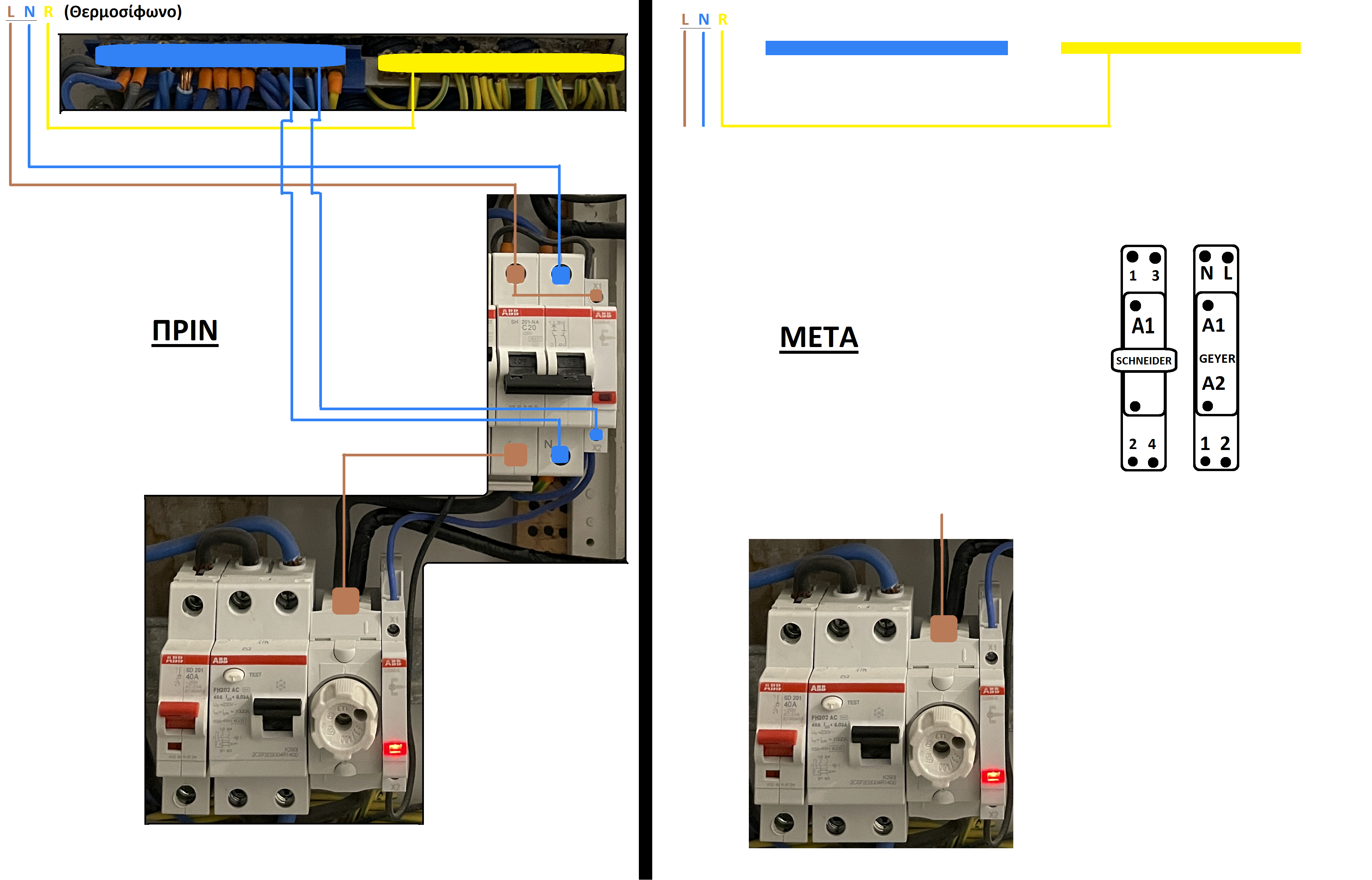

Charis1987 Δημοσιεύτηκε Φεβρουάριος 9 , 2023 Δημοσιεύτηκε Φεβρουάριος 9 , 2023 Καλησπέρα σε όλους, Όταν θέλω να ανάψω τον θερμοσίφωνο ανοίγω τον διπλό διακόπτη όπως φαίνεται στην φωτογραφία κ ανάβει κ το φωτάκι δίπλα σαν ένδειξη. Σήμερα πήγα σε επώνυμο μαγαζί με ηλεκτρολογικά, τους έδειξα την παραπάνω φώτο και είπα ότι θέλω να ανοίγω θερμοσίφωνο μέσω wifi. Μου έδωσαν λοιπόν τα παρακάτω δύο προϊόντα: 1) https://www.kafkas.gr/aftomatismos-ktiriou/ylika-kleiston-protokollon/yliko-ragas/rele/geyer-rele-ischyos-ragas-smart-wifi-16a-230vac-1no_302119/ 2) https://www.kafkas.gr/ilektrologiko-yliko/iliko-ragas/cheirismos/rele-ragas/rele-ragas-230v/schneider-electric-2-rele-ischyos-ragas-25a-230vac-2no_159403/ Ποια είναι η σωστή συνδεσμολογία βγάζοντας το παλιό χειροκίνητο κ βάζοντας το wifi? παραθέτω και σχέδιο Ευχαριστώ εκ' των προτέρων

Charis1987 Δημοσιεύτηκε Φεβρουάριος 9 , 2023 Συγγραφέας Δημοσιεύτηκε Φεβρουάριος 9 , 2023 1 ώρα πριν, Bill22 said: Το παλιό χειροκίνητο που λες είναι ασφαλειοδιακοπτης και δεν πρέπει να αφαιρεθεί αλλά θα συνδυαστεί με αυτά που αγόρασες. Επειδή από ότι καταλαβαίνω δεν είσαι ηλεκτρολόγος , θα σου προτείνω να βρεις κάποιον γιατί το ρεύμα σκοτώνει και οι μη σχετικοί δεν πρέπει να ανακατευονται. Ωραια άρα ποια θα είναι νεα συνδεσμολογία; εχω γνώση του κινδύνου, απλά ένα σχέδιο να ακολουθήσω χρειάζομαι.

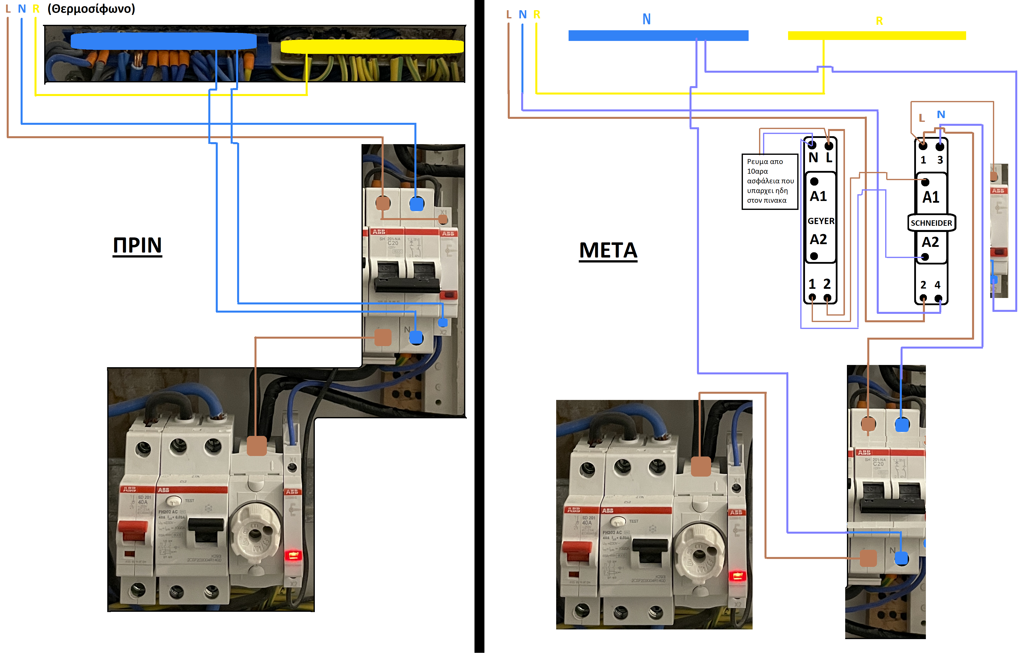

antloukidis Δημοσιεύτηκε Φεβρουάριος 10 , 2023 Δημοσιεύτηκε Φεβρουάριος 10 , 2023 (edited) Αφού το έχεις έτοιμο.... 2 διορθώσεις. 1. Η φάση της ενδεικτικής λυχνίας να πάει στο 2 και όχι στο 1 του Schneider 2. Για την τροφοδοσία του Geyer πάρε φάση και ουδέτερο από το πάνω μέρος (όπως φαίνεται στο σχήμα) του ασφαλειοδιακόπτη του θερμοσίφωνα, με την παρεμβολή μικρής ασφάλειας 2 Α. Υ.Γ. Και τα (-) που θα φάω ...χαλάλι σου! Edited Φεβρουάριος 10 , 2023 by antloukidis 1 1
Charis1987 Δημοσιεύτηκε Φεβρουάριος 10 , 2023 Συγγραφέας Δημοσιεύτηκε Φεβρουάριος 10 , 2023 (edited) ευχαριστώ για τις διορθώσεις, αλλά έχω απορία, η μικρή ασφάλεια 2Α να είναι διπολική για να περάσει φάση και ουδέτερος? ή κανε μου ένα πρόχειρο παράδειγμα στο χαρτί κ ανέβασε την φώτο. θα ανεβάσω κ τελικό σουλουπωμένο σχέδιο όταν μου απαντήσεις. Υ.Γ όχι κ να φας (-) γτ ήθελες να βοηθήσεις κ μίλησες όμορφα. haters gonna hate δεν αλλάζει αυτό (όποιος έχει πρόβλημα, να πιει ξύδι) Edited Φεβρουάριος 10 , 2023 by Pavlos33 1
