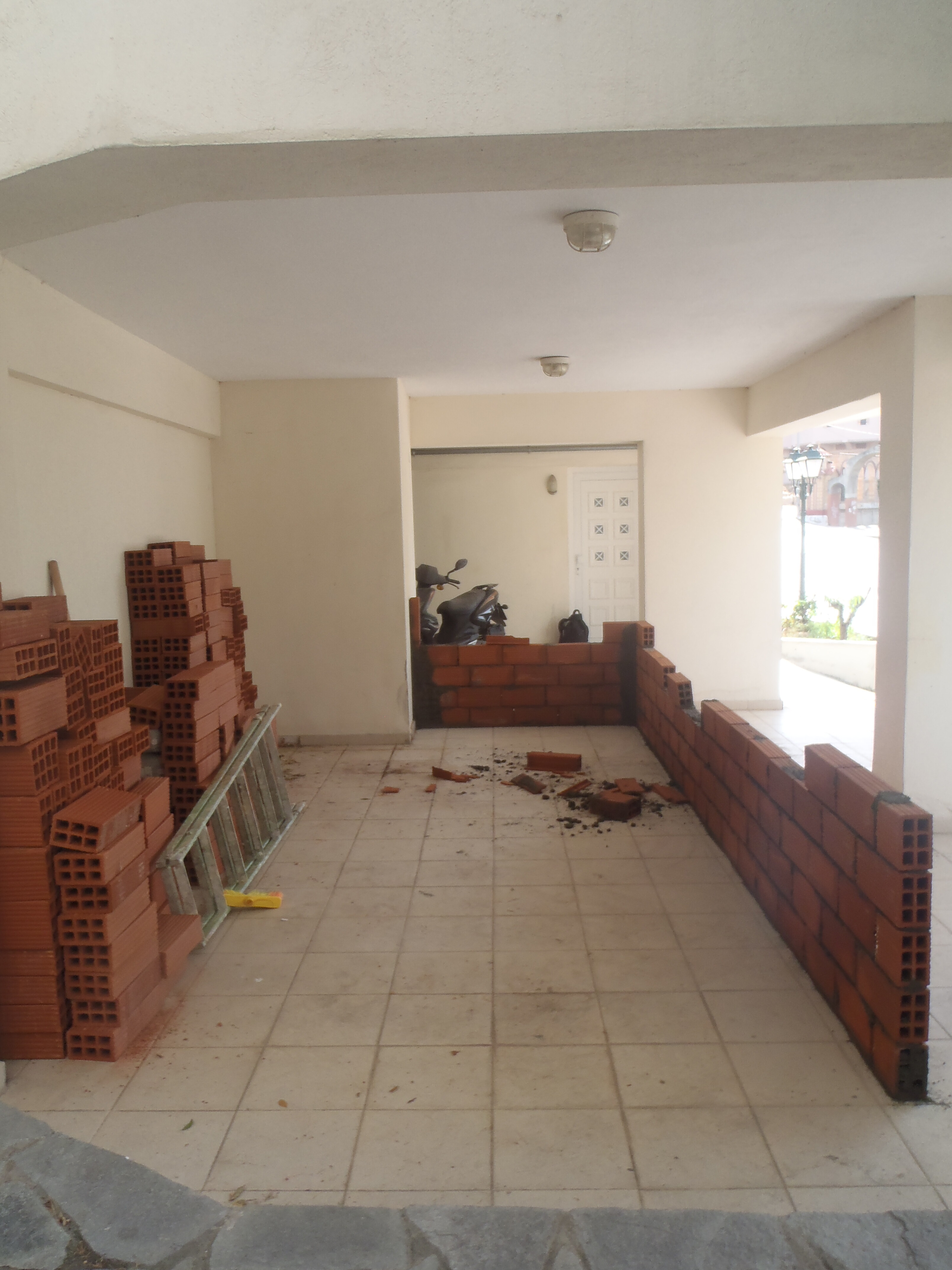

ΚΥΡΙΑΚΙΔΟΥ Σ Δημοσιεύτηκε Μάρτιος 5 , 2023 Συγγραφέας Share Δημοσιεύτηκε Μάρτιος 5 , 2023 13 ώρες πριν, Arche said: jbosdas Ξέχασε λίγο τις μπάρες!!! Ποια παράνομη κατασκευή έχει? Εχει μια άδεια παλιά, η οποία εκδόθηκε περίπου το 2000. Και δείχνει έναν κλειστό χώρο στάθμευσης στην pilotis, ο οποίος δεν χτίστηκε. Η παρανομία ποιά είναι???? Αυτη τη στιγμή δεν υπάρχει παρανομία. 11 ώρες πριν, Didonis said: Μιας και ρωτάς να σε ρωτήσω κι εγώ. Εσύ αν σου ζητήσουν για την συγκεκριμένη διηρημένη ιδιοκτησία (είπε ότι έχει δικά της χιλιοστά) βεβαίωση του Ν.4495/2017 περί μη αυθαιρεσίας (Δηλαδή υπέρβαση Δόμησης, Κάλυψης, Όγκου, αλλαγή χρήσης) θα την έδινες ώς ήταν?? Παρότι η άδεια δείχνει στεγασμένη θέση στάθμευσης αντί της ανοικτής αδιαμόρφωτης που υπάρχει τώρα? Στεγασμένη είναι η θέση, απλά δεν είναι κλειστη, έχει ποσοστό στο οικόπεδο 1%. Ειναι λίγο περίπλοκο αλλά σίγουρα θα υπάρχει λύση 20 ώρες πριν, jbosdas said: Όχι, δεν μπορείτε να βγάλετε μικρής κλίμακας. Οι άδειες βγαίνουν σε νομίμως υφιστάμενα. Μόνον. Εσείς έχετε ήδη μια αυθαίρετη κατασκευή. Άρα, το νομιμοποιείτε με συγκεκριμένη διαδικασία. Το έχουμε πει παραπάνω. Αν είναι παρακολούθημα του διαμερίσματος θα ελεγχθεί και αυτό. Μετά ηλεκτρονική ταυτότητα. Λαμαρίνες σιδεριές κλπ μην τα σκέφτεστε, αλλάζει η όψη του κτιρίου και χρειάζεστε συναίνεση συνιδιοκτησίας. Ο τοίχος μπορεί να χτιστεί ως επαναφορά στην αρχική κατάσταση (νομιμοποίηση). Ή νομιμοποίηση, ή τις μπάρες. 1 ώρα πριν, ΚΥΡΙΑΚΙΔΟΥ Σ said: Το ξεκίνησα αλλά το ξαναγκρέμισα λόγο καταγγελίας 3 Link to comment Share on other sites More sharing options...
jbosdas Δημοσιεύτηκε Μάρτιος 5 , 2023 Share Δημοσιεύτηκε Μάρτιος 5 , 2023 Κάνετε λάθος και εκτός αυτού επιμένετε. Το πρόστιμο θα είναι μεγάλο. Καλή τύχη. Υγ αυτό είναι το "περβάζι 30εκ" ? !!! 1 Link to comment Share on other sites More sharing options...
ΚΥΡΙΑΚΙΔΟΥ Σ Δημοσιεύτηκε Μάρτιος 5 , 2023 Συγγραφέας Share Δημοσιεύτηκε Μάρτιος 5 , 2023 56 λεπτά πριν, jbosdas said: Κάνετε λάθος και εκτός αυτού επιμένετε. Το πρόστιμο θα είναι μεγάλο. Καλή τύχη. Υγ αυτό είναι το "περβάζι 30εκ" ? !!! Οχι, ετσι ξεκινησε και μετα ειπαμε να το κανουμε πρεβαζι και να βαλουμε καγκελα να το κλεισουμε On 2/3/2023 at 8:58 ΠΜ, jbosdas said: Λόγω του ότι δεν έχουν υλοποιηθεί τα σχέδια της άδειας, υπάρχει αυθαίρετη κατασκευή. Άρα μπορείτε να νομιμοποιήσετε και να επαναφέρετε την αρχική κατάσταση. Θα χρειαστεί όμως μία άδεια / έγκριση... Συμβουλευτικά όμως, μην το κλείσετε, θα δημιουργήσετε πρόβλημα στον εαυτό σας. Δεν μπορεί να στρίψει αυτοκίνητο εκεί... Οταν λέτε άδεια ΕΓΚΡΙΣΗ τι ακριβώς εννοείτε; Γιατι εάν μπω στην διαδικασία να πληρώσω 2.000ευρω για άδεια ενός ακινητου αξίας 8.000-10.000ευρω νομίζω είναι ασύμφορο... Link to comment Share on other sites More sharing options...
