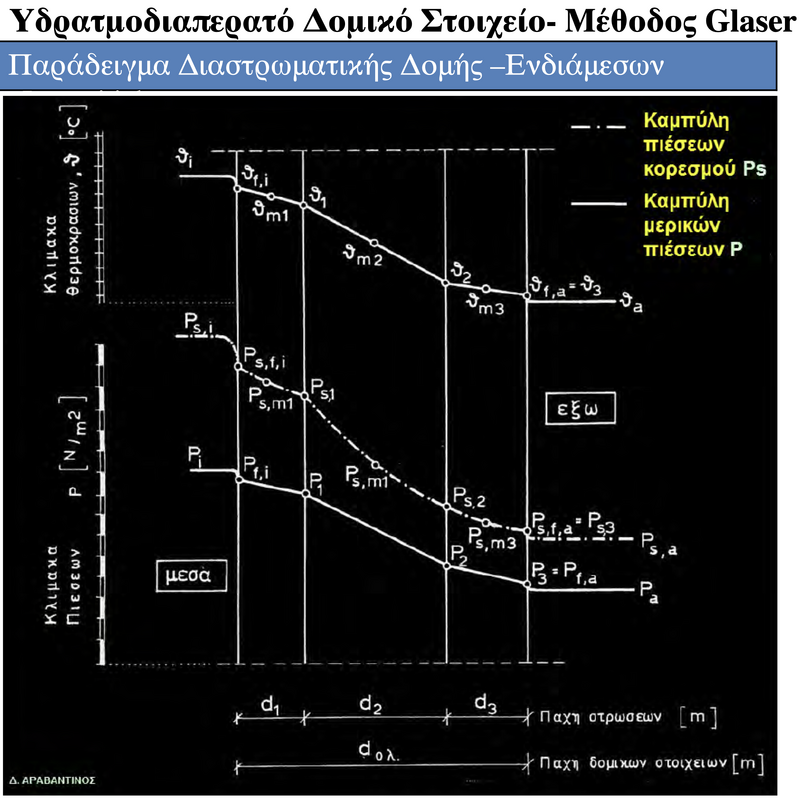

Όταν μιλάμε απλά για τοποθέτηση ενός κλιματιστικού, ναι δεν πάει κανένας μηχανικός, δεν έχει κάποιο νόημα. Ούτε όταν αποφασίσει να κάνει την θερμομόνωση. Θα πάει να πάρει κάποια Dow και θα τα κολλήσει ένας μάστορας. Αυτή είναι η γνωστή ελληνική πρακτική. Όλα αυτά όμως αφήνονται στην τύχη.
Αν μιλάμε όμως για μια στοχευμένη ενεργειακή αναβάθμιση ενός χώρου, τότε ο μηχανικός θα πάει, θα κάνει την αποτύπωση, θα δει τις ανάγκες, θα μελετήσει την διαστρωμάτωση των υλικών για να δει αν και εφόσον συμπυκνώνουν με ετήσιο κύκλο σε βάθος τριακονταετίας (υγροθερμική μελέτη με εξειδικευμένα λογισμικά) και βάσει αποτελεσμάτων θα προδιαγραφούν τα υλικά, το κόστος εφαρμογής και τέλος κατά την κατασκευή θα βρίσκεται στο έργο για την σωστή εφαρμογή ώστε να αποφευχθούν αστοχίες ανειδίκευτων εργατών. Θα ζητήσει δηλαδή από έναν εξειδικευμένο επιστήμονα μία τεκμηριωμένη μελέτη – κατασκευή.

@Arche  σε καμία περίπτωση δεν λέω ότι για την εγκατάσταση ενός κλιματιστικού χρειάζεται όλο αυτή η επίλυση. Απλώς αυτή η επίλυση μπορεί να προσεγγίσει επακριβώς το μέγεθος της μονάδας θέρμανσης / ψύξης επιλύοντας ταυτόχρονα πολλά άλλα προβλήματα που θα αναρτήσει σε επόμενη φάση.
