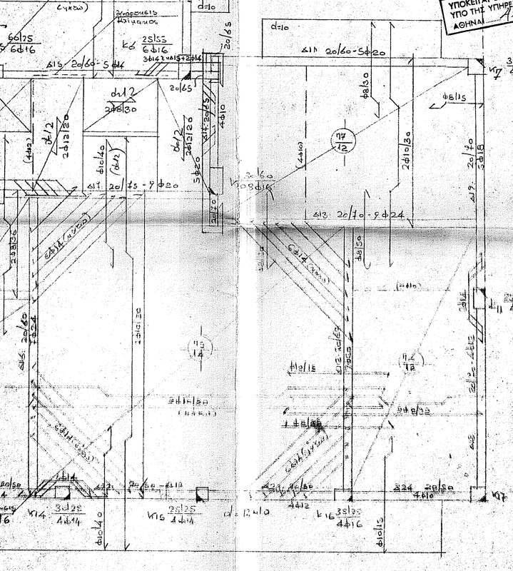

iromich Δημοσιεύτηκε Μάρτιος 13 , 2023 Share Δημοσιεύτηκε Μάρτιος 13 , 2023 (edited) Καλημέρα σας, Έχω μια ανακαίνιση σε Διαμέρισμα του 72' στον Δ΄ Όροφο Ε=90 τμ. Στην μελέτη έχουμε συμφωνήσει να καθαιρέσυμε κάποιους τοίχους (αρκετούς, βλ κάτοψη) και να βάλουμε γυωοσανίδες σε άλλο σημείο. Μπορεί κάποιος Πολιτικός Μηχανικός ή Στατικός να με καθοδηγήσει σε αυτό πριν βγάλω Άδεια Μικρής Κλίμακος? Ευχαριστώ. ΤΕΛΙΚΗ_ΚΑΤΟΨΗ.pdf Edited Μάρτιος 14 , 2023 by Pavlos33 έγινε μερική τροποποίηση τίτλου-Pavlos 33 Link to comment Share on other sites More sharing options...
tetris Δημοσιεύτηκε Μάρτιος 13 , 2023 Share Δημοσιεύτηκε Μάρτιος 13 , 2023 Από τη στιγμή που οι τοίχοι δεν είναι φέροντες, μπορείς να τους κατεδαφίσεις. 2 Link to comment Share on other sites More sharing options...
kfil Δημοσιεύτηκε Μάρτιος 13 , 2023 Share Δημοσιεύτηκε Μάρτιος 13 , 2023 Μια δικη μου εκδοχη. Συμφωνα με την Υπουργικη Αποφαση ΦΕΚ Β 350/2016 απαιτειται ελεγχος (συμφωνα με το εν λογω ΦΕΚ) και σε περιπτωση μετατροπων (αρθρο 2&2.2 ). Απο εκει και περα ενας πολιτικος μηχανικος θα σου πει λεπτομερειες.(χαρακτηριστικο παραδειγμα απαιτησης ειναι αν λογω αλλαγης των τοιχοπληρωσεων επιδεινωνεται η κανονικοτητα ). 1 1 Link to comment Share on other sites More sharing options...
Didonis Δημοσιεύτηκε Μάρτιος 13 , 2023 Share Δημοσιεύτηκε Μάρτιος 13 , 2023 (edited) και με βάση και την ηλικία του ακινήτου με τις προδιαγραφές της εποχής και τις αγάπες συχνά πυκνά που είχαν για δοκούς επί δοκών (που είδα στον ξυλότυπο) κά..... όσο μπορείς να διατηρήσεις την ιστορική στατική ισορροπία έστω αντικαθιστώντας την συμμετοχή που έχουν οι μη φέροντες τοίχοι, καλό θα του κάνει..... Edited Μάρτιος 13 , 2023 by Didonis Link to comment Share on other sites More sharing options...
tetris Δημοσιεύτηκε Μάρτιος 13 , 2023 Share Δημοσιεύτηκε Μάρτιος 13 , 2023 Πέραν των ακροβασιών του φορέα, να θυμίσω ότι οι στατικές μελέτες εκείνης της εποχής (και όχι μόνο) δεν λάμβαναν υπόψη το ρόλο των τοιχοποιϊών. Και, μιας κι έχουμε πολυκατοικία, αρκεί ο έλεγχος ενός διαμερίσματος ή πρέπει να ελεγχθεί όλο το κτίριο? 1 1 Link to comment Share on other sites More sharing options...
Didonis Δημοσιεύτηκε Μάρτιος 13 , 2023 Share Δημοσιεύτηκε Μάρτιος 13 , 2023 23 λεπτά πριν, tetris said: ... θυμίσω ότι οι στατικές μελέτες εκείνης της εποχής (και όχι μόνο) δεν λάμβαναν υπόψη το ρόλο των τοιχοποιϊών. .... συμφωνώ κι εγώ μαζί σου σ αυτό φίλε..... ο σεισμός όμως επιμένει να μη συμφωνεί μ αυτό..... και επικουρικά.... προ στατικών προγραμμάτων που κάνουν τον υπολογισμό με πεπερασμένα ..... υπήρχε και η υποχρέωση στις Οικοδομικές Άδειες έως και τέλος δεκαετίας 90 ή αρχές 2000 όταν κάνεις καθαίρεση άνω του 10% τοίχων πληρώσεως να ξανακάνεις στατική μελέτη (έλεγχο δηλαδή) Τώρα το θέμα πολυκατοικία ή διαμέρισμα είναι τόσο πονεμένη ιστορία που το ξέρεις πολύ καλά και δεν μπορούμε καν να το ακουμπήσουμε ..... 1 Link to comment Share on other sites More sharing options...
JohnnyHoliday Δημοσιεύτηκε Μάρτιος 13 , 2023 Share Δημοσιεύτηκε Μάρτιος 13 , 2023 Σωστοτατη η τοποθέτηση του @tetris, μιας και ήταν ο μόνος που έλαβε υπόψη το έτος κατασκευής, σε αντίθεση με όλες τις υπόλοιπες απόψεις. 1 Link to comment Share on other sites More sharing options...
kfil Δημοσιεύτηκε Μάρτιος 14 , 2023 Share Δημοσιεύτηκε Μάρτιος 14 , 2023 Εφ οσον προκειται για νεες εργασιες (και οτι τακτοποιηση κ.λ.π παλαιων) και πρεπει να βγαλει αδεια τοτε ισχυει υποχρεωτικα η ΥΑ ΦΕΚ Β350/16. Αν τωρα μπορει να βγαλει αδεια μικρης κλιμακας και δεν απαιτειται ο.κ. Link to comment Share on other sites More sharing options...
Earl Δημοσιεύτηκε Μάρτιος 25 , 2023 Share Δημοσιεύτηκε Μάρτιος 25 , 2023 (edited) @iromich Καλημέρα, Να σε κατατοπίσει σε τι ακριβώς; Ένα σχέδιο δεν λέει κάτι. Οι υπολογισμοί είναι αυτοί που "μιλάνε" σε έναν στατικό. Επίσης, η υπεύθυνη απάντηση συνεπάγεται υπογραφή, και άρα αμοιβή. Στα λόγια όλα εύκολα είναι. "Άιντε, ρίχτους και κέρνα και μερικές μπύρες τα παιδιά" Edited Μάρτιος 26 , 2023 by Pavlos33 1 Link to comment Share on other sites More sharing options...
