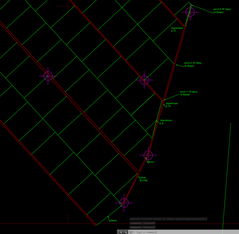

Takis2 Δημοσιεύτηκε Απρίλιος 2 , 2023 Δημοσιεύτηκε Απρίλιος 2 , 2023 Καλησπέρα συνάδελφοι, Αν και παλιός πτυχιούχος, άρχισα πρόσφατα να ασχολούμαι ενεργά. Θα ήθελα παρακαλώ κάποια συμβουλή εάν αυτό είναι δυνατό. Φαντάζομαι πως έχει τύχει σε όλους. Ουσιαστικά έχω επιλέξει μία περιοχή σε νομό της βόρειας Ελλάδας διανομής του 1936 καθαρά για εξάσκηση, έχω ορόσημα όλου του αροκτήματος και προσπαθώ να "κλείσω" μία πλάκα με τα αγροτεμάχια έτσι ώστε να πάρουν όλοι κατά το δυνατόν τα μέτρα που τους αναλογούν. Όπως θα δείτε στην εικόνα που επισυνάπτω ξεκινώντας από τα βορειότερα και κατεβαίνοντας προς τον αγροτικό δρόμο, σε άλλα τεμάχια περισσεύουν και σε άλλα λείπουν κάποια μέτρα. Σε αυτές τις περιπτώσεις πως γίνεται ο επιμερισμός των μέτρων που υπολείπονται; Σας ευχαριστώ πολύ για το χρόνο.
SIGIO Δημοσιεύτηκε Απρίλιος 3 , 2023 Δημοσιεύτηκε Απρίλιος 3 , 2023 Εγώ μοιράζω την απόκλιση ανάλογα με το πρόσωπο του κάθε κληροτεμαχίου επί του άξονα μεταξύ των οροσήμων. Βέβαια στην περίπτωση που παρουσιάζεις οι αποκλίσεις είναι μεγάλες. Έλεγξε μήπως κάποια ορόσημα είναι στην απέναντι πλευρά του δρόμου. Επίσης, μην θεωρείς δεδομένο ότι ισχύουν οι καθετότητες. 1
nbr Δημοσιεύτηκε Απρίλιος 8 , 2023 Δημοσιεύτηκε Απρίλιος 8 , 2023 Αρχικά να πω πως συμφωνώ με την "πρώτη" γραμμή του SIGIO. Αυτός νομίζω είναι ο σωστός τρόπος, γιατί δεν πρέπει να ξεχνάμε πως οι μετρήσεις έγιναν περίπου έναν Αιώνα πίσω και το σπουδαιότερο αυτό τα χωράφια δόθηκαν για "στιαροχώραφα" και λίγο τους στεναχωρούσε η απόκλιση κάποιων λιγων ή πολλών εκατοστών. Απλά σήμερα δώσαν οι ........ "νεοπλουτοι" μεγαλύτερη αξία στη γη (φυτεύουν σπίτια)....... Στο θέμα. Αν ήθελες να ανοίξεις μία συζήτηση για το θέμα αυτό (που είναι πράγματι καλό Θέμα) θα έπρεπε να βάλεις την "πραγματική" εικόνα από μια "πραγματική διανομή" της Τοπογραφικής υπηρεσίας και ταυτόχρονα τις πραγματικές τιμές συντεταγμένων των οροσήμων και πως αυτά είναι διανεμημένα στον χάρτη. Έτσι μόνο μπορεί κάποιος να δείξει πως από τις συντεταγμένες των οροσήμων υπολογίζονται οι "άξονες" και πως κάποιος με τις αναγραφόμενες αποστάσεις, που υπάρχουν, σχεδόν πάντα, μπορεί και υπολογίζει τις συντεταγμένες των κορυφών των αγροτεμαχίων. (βασικά πρώτα το 2ο και μετά 1ο πρόβλημα τοπογραφίας) Εγώ πάντως από το σχέδιο που μας δίνεις δεν κατάλαβα πολλά πράγματα....... Και έκανα, δεν ξέρω πόσα Αγροτεμάχια. 1

Takis2 Δημοσιεύτηκε Απρίλιος 9 , 2023 Συγγραφέας Δημοσιεύτηκε Απρίλιος 9 , 2023 On 3/4/2023 at 8:36 ΠΜ, SIGIO said: Εγώ μοιράζω την απόκλιση ανάλογα με το πρόσωπο του κάθε κληροτεμαχίου επί του άξονα μεταξύ των οροσήμων. Βέβαια στην περίπτωση που παρουσιάζεις οι αποκλίσεις είναι μεγάλες. Έλεγξε μήπως κάποια ορόσημα είναι στην απέναντι πλευρά του δρόμου. Επίσης, μην θεωρείς δεδομένο ότι ισχύουν οι καθετότητες. Καλησπέρα, ευχαριστώ πολύ για την απάντηση, όντως οι αποκλίσεις είναι μεγάλες και όντως τα τρια αριστερά ορόσημα είναι από την απέναντι πλευρά του δρόμου. Αύριο θα ανεβάσω περισσότερα στοιχεία για να υπάρχει μεγαλύτερη σαφήνεια ως προς το ερώτημα μου.
nbr Δημοσιεύτηκε Απρίλιος 10 , 2023 Δημοσιεύτηκε Απρίλιος 10 , 2023 Αν και εδώ λέμε την γνώμη μας για ένα σχέδιο- περιοχή που ΔΕΝ γνωρίζουμε, μπορώ όμως να πω πως Χρησιμοποιούμε πάντα και είναι νομίζω λογικό, τα ορόσημα που "πατάν", στον ίδιο "άξονα" - ευθεία, για τον θεωρητικό υπολογισμό της γωνίας διεύθυνσης -αζιμούθιου αυτόυ του άξονα. Αν είναι απέναντι τότε, με μαθηματικούς υπολογισμούς, τα μεταφέρουμε στην άλλη πλευρά! 1
