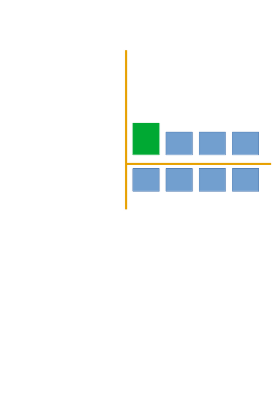

Kadmos Δημοσιεύτηκε Μάιος 26 , 2023 Δημοσιεύτηκε Μάιος 26 , 2023 (edited) Θα προσπαθήσω να είμαι σύντομος. Ο δρομος που μενω ειναι χωματοδρομος. Ο δημος δε το φτιαχνει επειδη ειναι εκτος σχεδιου. Ειπε ενας αντιδημαρχος να φτιαχτει ενα κομματι του δρομου 20 μετρα με μπετο που περναμε ολοι και ειναι κατηφορα και χαλαει.(μπροστα απο το σπιτι μου). Επισης μπορει να βαλει εργατικα κτλ και να πληρωσουμε μπετο 90€/κυβικο για το υπολοιπο κομματι. Βεβαια για να γινει ολο ειναι ισως 200μετρα. Το πράσινο σπιτι ειναι το δικο μου. Ο δρομος που ειναι μπροστα στα αλλα σπιτια ειναι αδιέξοδο και εχει και εκει ανηφορα. Εγω δεν εχω πορτα εκει μονο μαντρα. Γενικα 60 μετρα εχω απο την αλλη πλευρα και καμια 20ρια εκει στο αδιεξοδο που ειναι 70 μετρα συνολο(το αδιεξοδο) Θελουν να φτιαξουν μονο το αδιεξοδο που εχει ανηφορα και χαλαει με δικα μας λεφτα. Το θεμα ειναι πως δε ξερω αν πρεπει να πληρωσω δεδομενου Σε αντιθεση με ολους τους αλλους δε το χρησιμοποιω το δρομο αυτο Προφανως θα γινει χωρις μηχανικο και ενα ωραιο αρπα κολλα οπως γινονται οι δουλειες συνηθως Δε ξερω ποσο καλο γεμισμα θα κανει αν θα βαλει οπλισμο αρκετο κτλ. Αυτοι που μετρησανε ηταν πολυ αισιοδοξοι εγω μετραω πολυ λιγοτερα. Βγαζουν πλατος δρομου πχ 5 μετρα ενω με το ζορι βγαινει 4. Αξιζει να δωσω 400-450€; Δε ξέρω. Edited Μάιος 29 , 2023 by Pavlos33 έγινε αλλαγή τίτλου για καλύτερη κατανόηση του θέματος-Pavlos 33
