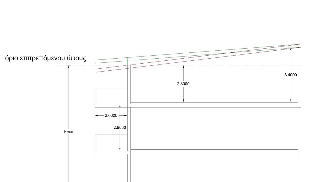

SFIX Δημοσιεύτηκε Ιούνιος 21 , 2023 Share Δημοσιεύτηκε Ιούνιος 21 , 2023 (edited) Καλησπέρα θέλω να ρωτήσω το εξής για κατοικία εντός σχεδίου: Έχω μέγιστο επιτρεπόμενο ύψος 8,50μ+1,80μ(στέγη)=10,30μ. Είναι υποχρεωτικό η έδραση της στέγης να γίνει στο 8,50μ ή μπορώ να μειώσω την κλίση της και να γίνει πχ στα 9,50μ? Edited Ιούνιος 22 , 2023 by Pavlos33 έγινε αλλαγή τίτλου για καλύτερη κατανόηση του θέματος-Pavlos 33 Link to comment Share on other sites More sharing options...
tetris Δημοσιεύτηκε Ιούνιος 21 , 2023 Share Δημοσιεύτηκε Ιούνιος 21 , 2023 Το χαμηλότερο σημείο της στέγης δεν μπορεί να υπερβαίνει το 8.50 1 Link to comment Share on other sites More sharing options...
GADR Δημοσιεύτηκε Ιούνιος 22 , 2023 Share Δημοσιεύτηκε Ιούνιος 22 , 2023 Η έδραση της στέγης πρέπει να είναι μέχρι το μέγιστο ύψος (8,50μ) 1 Link to comment Share on other sites More sharing options...
ΚΑΝΑ Δημοσιεύτηκε Ιούνιος 22 , 2023 Share Δημοσιεύτηκε Ιούνιος 22 , 2023 20 ώρες πριν, SFIX said: Καλησπέρα θέλω να ρωτήσω το εξής για κατοικία εντός σχεδίου: Έχω μέγιστο επιτρεπόμενο ύψος 8,50μ+1,80μ(στέγη)=10,30μ. Είναι υποχρεωτικό η έδραση της στέγης να γίνει στο 8,50μ ή μπορώ να μειώσω την κλίση της και να γίνει πχ στα 9,50μ? μόνο το ανάποδο ισχύει σύμφωνα με τις Τ.Ο ΝΟΚ [διευκρίνιση σε συνδυασμό με το άρθρο 2 παρ.90 & με το άρθρο 19 παρ.2ζ] Η στέγη μπορεί να έχει συνολικό ύψος από το σημείο έδρασής της έως και δύο μέτρα πάνω από το μέγιστο επιτρεπόμενο ύψος της περιοχής, εκτός αν ορίζεται διαφορετικά από ειδικά Π.Δ. Όταν το ύψος του κτιρίου είναι μικρότερο του μέγιστου επιτρεπόμενου ύψους της περιοχής τότε το ύψος της στέγης μπορεί να είναι μεγαλύτερο των δύο μέτρων με την προϋπόθεση ότι το συνολικό ύψος κτιρίου και στέγης δεν υπερβαίνει το μέγιστο ύψος της περιοχής προσαυξημένο κατά δύο μέτρα. Τα ανωτέρω ισχύουν με την επιφύλαξη ειδικών όρων και περιορισμών που επιβάλλουν ειδικοί όροι δόμησης της εκάστοτε περιοχής. 2 Link to comment Share on other sites More sharing options...
ilias Δημοσιεύτηκε Ιούνιος 28 , 2023 Share Δημοσιεύτηκε Ιούνιος 28 , 2023 On 21/6/2023 at 1:11 ΜΜ, SFIX said: Καλησπέρα θέλω να ρωτήσω το εξής για κατοικία εντός σχεδίου: Έχω μέγιστο επιτρεπόμενο ύψος 8,50μ+1,80μ(στέγη)=10,30μ. Είναι υποχρεωτικό η έδραση της στέγης να γίνει στο 8,50μ ή μπορώ να μειώσω την κλίση της και να γίνει πχ στα 9,50μ? Δεν μπορείς να κάνεις αυτό. Το ύψος του κτιρίου είναι συγκεκριμένο μέχρι που φτάνει και από που μετράται. Link to comment Share on other sites More sharing options...
