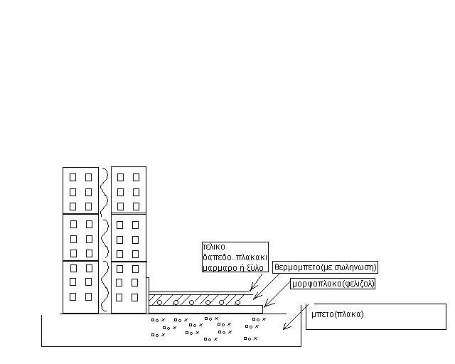

traxanas Δημοσιεύτηκε April 9, 2009 at 02:37 μμ Δημοσιεύτηκε April 9, 2009 at 02:37 μμ σου επισυναπτω μια εικονα που εκανα τωρα στην ζωγραφικη ,για να καταλαβεις ποιο ειναι το θερμομπετο και ποιο η μορφοπλακα κτλ...(θα εβαζα φωτογραφια αλλα υπαρχει οριο στα Mbyte...) αυτο που βλεπεις ειναι σε τομη.. και μην μπερδευετε το θερμομπετο που μπαινει Πανω απο τις σωληνες....με το ελαφρομπετο που μπαινει μεταξυ πλακας και μονωσης.....

spagkratis Δημοσιεύτηκε April 10, 2009 at 10:36 πμ Δημοσιεύτηκε April 10, 2009 at 10:36 πμ σου επισυναπτω μια εικονα που εκανα τωρα στην ζωγραφικη ,για να καταλαβεις ποιο ειναι το θερμομπετο και ποιο η μορφοπλακα κτλ...(θα εβαζα φωτογραφια αλλα υπαρχει οριο στα Mbyte...) αυτο που βλεπεις ειναι σε τομη.. και μην μπερδευετε το θερμομπετο που μπαινει Πανω απο τις σωληνες....με το ελαφρομπετο που μπαινει μεταξυ πλακας και μονωσης..... Φίλε traxana, όπως είπα δεν είμαι ειδικός αλλά μιας και το έφερε η κουβέντα έριξα μία ματιά και φαίνεται πως έχεις δίκιο. Θα σου πω όμως τις απορίες-παρατηρήσεις μου (όπου είναι με διορθώνεις) για να βοηθήσουμε και τον φίλο Lolo, που αναρωτιέται τι να κάνει. Καταλήγουμε (αν μπορεί να το επιβεβαιώσει και κάποιος μηχανολόγος) στο ότι το θερμομπετόν μπαίνει πάνω απο τους σωλήνες και λέγεται έτσι γιατί προφανώς έχει αυξημένη πυραντοχή ή ελαστικότητα (μάλλον). Προφανώς έχει συγκεκριμένο πάχος, άρα και συγκεκριμένη ηχοαπορρόφηση που ο φίλος μας μπορεί να βρεί απο τις προδιαγραφές του υλικού. Επίσης, απο κάτω μπαίνει η μορφόπλακα. Αυτή η μορφόπλακα (μόνωση ή ελαφρομπετόν είναι; ) φαντάζομαι μπορεί να έχει μεγαλύτερο πάχος άν δεί ο φίλος ότι θέλει μεγαλύτερη ηχομόνωση. Έτσι δεν είναι; Γενικότερα, καθορίζοντας τα πάχη των στρώσεων μπορούμε να βρούμε και την συνολική ηχοαπορροφητική ικανότητα. Άρα το μόνο που μένει να γίνει σε περίπτωση που απαιτείται πρόσθετη ηχομόνωση είναι είτε να αυξηθεί το πάχος της μόνωσης-μορφόπλακας είτε να γίνει προσθήκη άλλου υλικού απο κάτω (καλύτερα τάπητα για να μην αυξηθεί και πάρα πολύ το πάχος). Βέβαια, αυτά με την σύμφωνη γνώμη του μηχανικού που θα εκπονήσει την εν λόγω μελέτη θέρμανσης, ώστε να εγγυηθεί το επιθυμητό αποτέλεσμα θέρμανσης, το οποίο είναι και το πρώτο σε προτεραιότητά νομίζω.
traxanas Δημοσιεύτηκε April 10, 2009 at 12:37 μμ Δημοσιεύτηκε April 10, 2009 at 12:37 μμ μηχανολογος ειμαι εγω.. και εχω κανει περιπου 5 τετραγωνικα χιλιομετρα ενδοδαπεδια θερμανση..(περιαυτολογω και χανω την σεμνοτητα μου...) η μορφοπλακα ειναι μονωση,σαν το φελιζολ.. το ελαφρομπετο,ειναι μπετο το οποιο μπαινει επειδη υπαρχουν ατελειες στο δαπεδο οπου δεν εφαρμοζει καλα η μορφοπλακα ή επειδη δεν εχει σωστες κλισεις το δαπεδο,οποτε μπαινοντας το ελαφρομπετο σε ρευστη μορφη,επικαθεται παντου,εξομαλυνοντας τυχον λαθος 'αλφαδιες' δαπεδου και ανωμαλιες,καθιστοντας το δαπεδο ολο 'αλφαδιά'.. το θερμομπετο λεγεται ετσι επειδη το γαλακτωμα που μπαινει,ελαττωνει τις φυσαλιδες αερα που εχει,κανοντας το καλυτερο αγωγο θερμοτητας...περα απο αυτο,εχει προφανως και ισχυ στις αντοχες του δαπεδου και στις διαφορες συστολοδιαστολες λειτουργιας της ενδοδαπεδιας θερμανσης...
