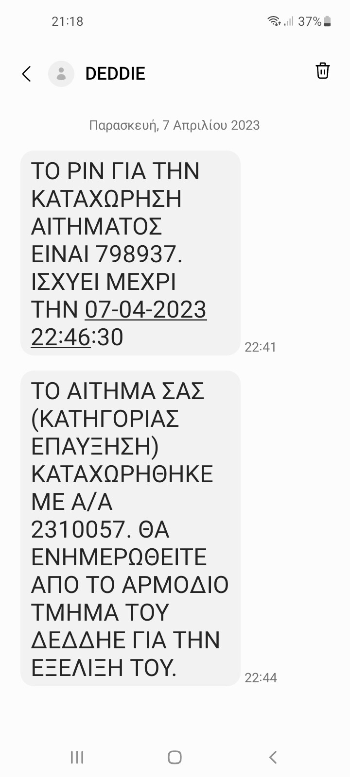

ΝΙΚΟΣΤΡΙ Δημοσιεύτηκε Ιανουάριος 2 , 2024 Δημοσιεύτηκε Ιανουάριος 2 , 2024 11 ώρες πριν, vassis said: Επειδή έγραψα πολλά, ίσως κάποια δεν είναι ξεκάθαρα. Υγεία πάνω απ' όλα σε όλους μας και καλές δουλειές! μια χαρα τα εγραψες , απλα θα συπληρωσω ενα δυο πραματακια που τα συνάντησα κ με ζόρισαν .... 1 : Πριν ξεκινησετε την διαδικασία ρωτήστε τον πελάτη σας εάν είναι εγγεγραμμένος στο εθνικό μητρώο επικοινωνίας εαν οχι , κλικαρετε την ανάλογη επιλογή στο gov .κ συνεχιστε την διαδικασία όπως το λέει ο vassis στο 1ε . 2 : Αφου πεσουν οι τζιφρες , την κατεβάζετε στον δικο σας Υ/Η κ απο εκεί στην πλατφόρμα της ΔΕΔΔΕΗ . 3: Μόλις την ανεβασετε , η ΔΕΔΔΗΕ θα σασ στειλει ενα sms στο κινητό σας με τον Αύξων Αριθμό καταχώρησης της υδε , γραψτε αυτον τον αριθμο πανω στον φακελο της υδε που εχετε στο Υ/Η. Με αυτόν τον αριθμό θα μπορέσετε να βρείτε την ΥΔΕ σας εάν υπάρξει κάποιο κώλυμα στο χάος που λέγετε ΔΕΔΔΗΕ. 1
