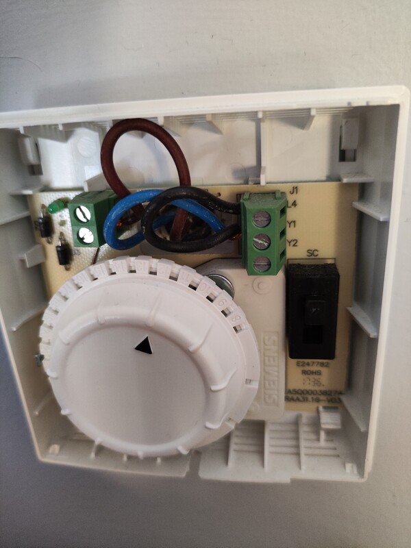

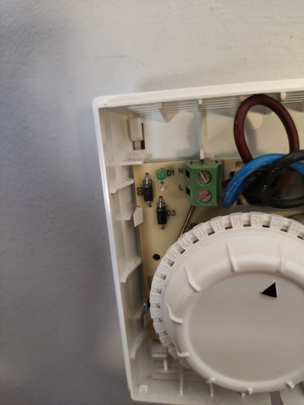

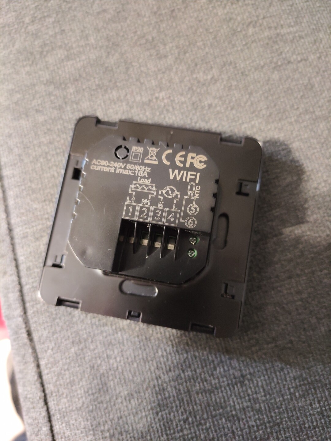

vale Δημοσιεύτηκε December 10, 2023 at 11:00 πμ Δημοσιεύτηκε December 10, 2023 at 11:00 πμ (edited) (Έγινε μεταφορά στην ενότητα για ιδιώτες. Didonis) Καλησπέρα σας. Θα ήθελα τη γνώμη σας για τη συνδεσμολογία του θερμοστάτη μου καθώς δε θέλω να κάνω κάποιο λαθος. Σας στέλνω φωτογραφίες από την ήδη υπάρχουσα συνδεσμολογία καθώς και το πίσω μέρος του καινούργιου θερμοστάτη. Αν είσαι Μηχανικός βάλε την ειδικότητα στο προφίλ σου Didonis Edited December 10, 2023 at 08:14 μμ by Didonis

vale Δημοσιεύτηκε December 10, 2023 at 02:51 μμ Συγγραφέας Δημοσιεύτηκε December 10, 2023 at 02:51 μμ On 10/12/2023 at 1:34 ΜΜ, Τρελός Επιστήμων said: Μπορείς να βγάλεις φωτό το φυλλάδιο του καινούργιου θερμοστάτη; Expand Καλησπέρα. Το στέλνω με pdf. Αν δε βολεύει το βγάζω φωτογραφία WiFi-thermostat-manual (1).pdfFetching info...
Τρελός Επιστήμων Δημοσιεύτηκε December 10, 2023 at 03:37 μμ Δημοσιεύτηκε December 10, 2023 at 03:37 μμ (edited) On 10/12/2023 at 2:51 ΜΜ, vale said: Καλησπέρα. Το στέλνω με pdf. Αν δε βολεύει το βγάζω φωτογραφία Expand Μεγάλη κινεζιά ο θερμοστάτης που επέλεξες. Φαίνεται από τα αγγλικά του manual που μόνο αγγλικά δεν είναι. Επίσης τέτοια σύγχυση, λίγα manual μου έχουν προκαλέσει. Σίγουρα το μαραφέτι παίρνει τροφοδοσία στις κλέμες 3 και 4. Τώρα η εντολή του φίλε μου δεν καταλαβάινω πως τη δίνει. Πήγαινε εκεί που το πήρες και ρώτα τους πως πρέπει να το συνδέσεις. Και αν δε σου κάνει κόπος πες μας και μας. Edited December 10, 2023 at 04:23 μμ by Τρελός Επιστήμων 1
nvel Δημοσιεύτηκε December 10, 2023 at 05:00 μμ Δημοσιεύτηκε December 10, 2023 at 05:00 μμ 4 φάση 3 ουδέτερος 1 εντολή προς βαλβίδα 1
JohnnyHoliday Δημοσιεύτηκε December 10, 2023 at 07:14 μμ Δημοσιεύτηκε December 10, 2023 at 07:14 μμ Όπως ακριβώς τα λέει ο @nvel. Κρίνοντας από το ίδιο manual, έχω παρόμοιας κατασκευής θερμοστάτη εγκατεστημένο στο γραφείο.
ΝΙΚΟΣΤΡΙ Δημοσιεύτηκε December 10, 2023 at 07:28 μμ Δημοσιεύτηκε December 10, 2023 at 07:28 μμ On 10/12/2023 at 11:14 ΠΜ, deathlok said: Έχεις πολύμετρο; Expand kαι να εχει ? τι μπορει να δει ρε Δημητρη , σα μπως ξερει τι κ πως να τον "διαβασει " .To συγκεκριμενο θερμοσταστη τον εχω δει αρκετες φορες εδω μεσα και παντα με αλλη ονομασια .Η απορια μου ειναι την 5 και την 6 , αισθητήριο NTC δλδ PT100 πως μπορεις να το χρησιμοποιησης ?
JohnnyHoliday Δημοσιεύτηκε December 10, 2023 at 07:45 μμ Δημοσιεύτηκε December 10, 2023 at 07:45 μμ (edited) 5-6 είναι για ξηρή επαφή ( < 3Α). Edited December 10, 2023 at 07:46 μμ by JohnnyHoliday
