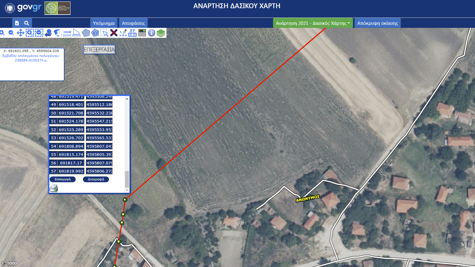

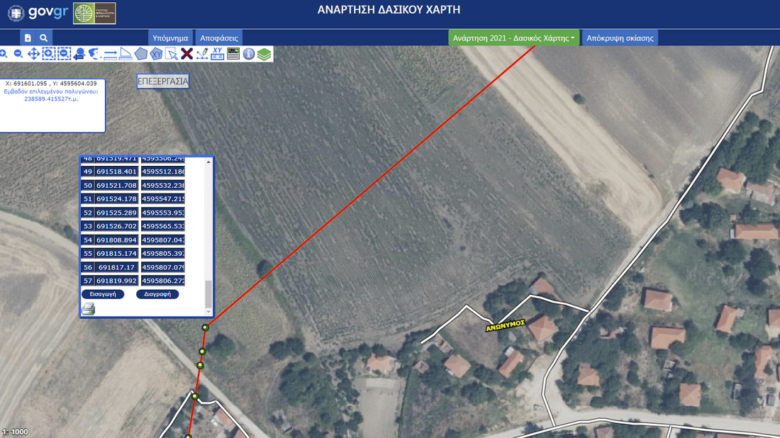

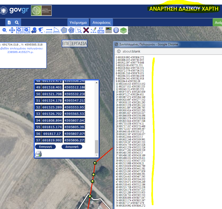

ΚΑΝΑ Δημοσιεύτηκε December 29, 2023 at 08:19 πμ Δημοσιεύτηκε December 29, 2023 at 08:19 πμ (edited) Μπορείς να πάρεις συντεταγμένες από το μη κυρωμένο δασικό χάρτη (Για να επιλέξεις τα όρια τα πλησιάζεις μετά από αρκετή μεγέθυνση και πατάς εσωτερικά του οικισμού αλλά κοντά στην διαχωριστική) Edited December 29, 2023 at 08:52 πμ by ΚΑΝΑ

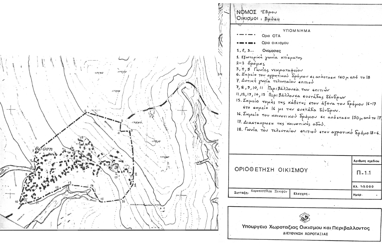

ΚΑΝΑ Δημοσιεύτηκε December 29, 2023 at 08:46 πμ Δημοσιεύτηκε December 29, 2023 at 08:46 πμ (edited) tetris χρόνια πολλά Η ΥΔΟΜ μου για τον αντίστοιχο οικισμό έχει μόνο αυτό (επομένως τι να πάρω από την ίδια??) υ.γ αυτά τα όρια σε ΕΓΣΑ συντάχθηκαν από μελετητές περίπου το 2016-17 -μετά από επίσημες αναθέσεις) Εδώ μια σχετική μελέτη του 2014 ενός άλλου οικισμού ΜΑΝΗ ΜΕ ΧΑΡΤΗ.pdf Edited December 29, 2023 at 09:30 πμ by ΚΑΝΑ
kan62 Δημοσιεύτηκε December 29, 2023 at 10:42 πμ Δημοσιεύτηκε December 29, 2023 at 10:42 πμ Δεν υπάρχουν νόμιμα έγκυρες συντεταγμένες για τα όρια των οικισμών. Όλα προκύπτουν από τον εκάστοτε συνάδελφο ο οποίος κάνει κάθε φορά την εφαρμογή του ιχνογραφημένου διαγράμματος της ΓΥΣ στην πραγματικότητα. Ακόμη και αυτές που τάχα έχουν οι ΥΔΟΜ έτσι προέκυψαν... Επειδή δε στα ΦΕΚ έχουν αναρτηθεί άπειρα σφάλματα, όταν υπάρχει διαφορά μεταξύ ιχνογραφίας και αρίθμησης-περιγραφής των ορίων ισχύουν τα τελευταία. υγ. Καλή Πρωτοχρονιά σε όλους με υγεία ... και του χρόνου (που λέει ο λόγος) συντεταγμένες παντού !
