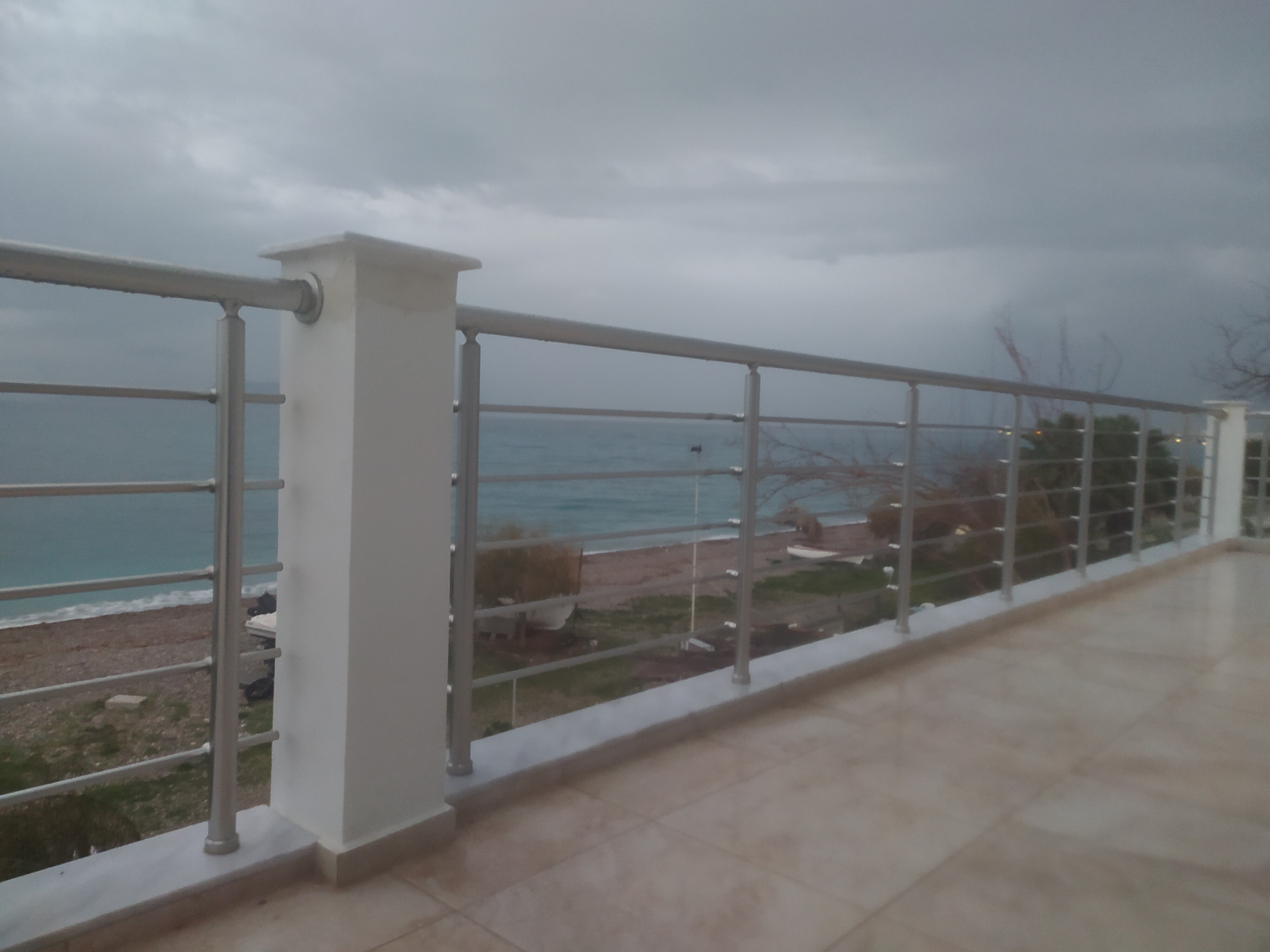

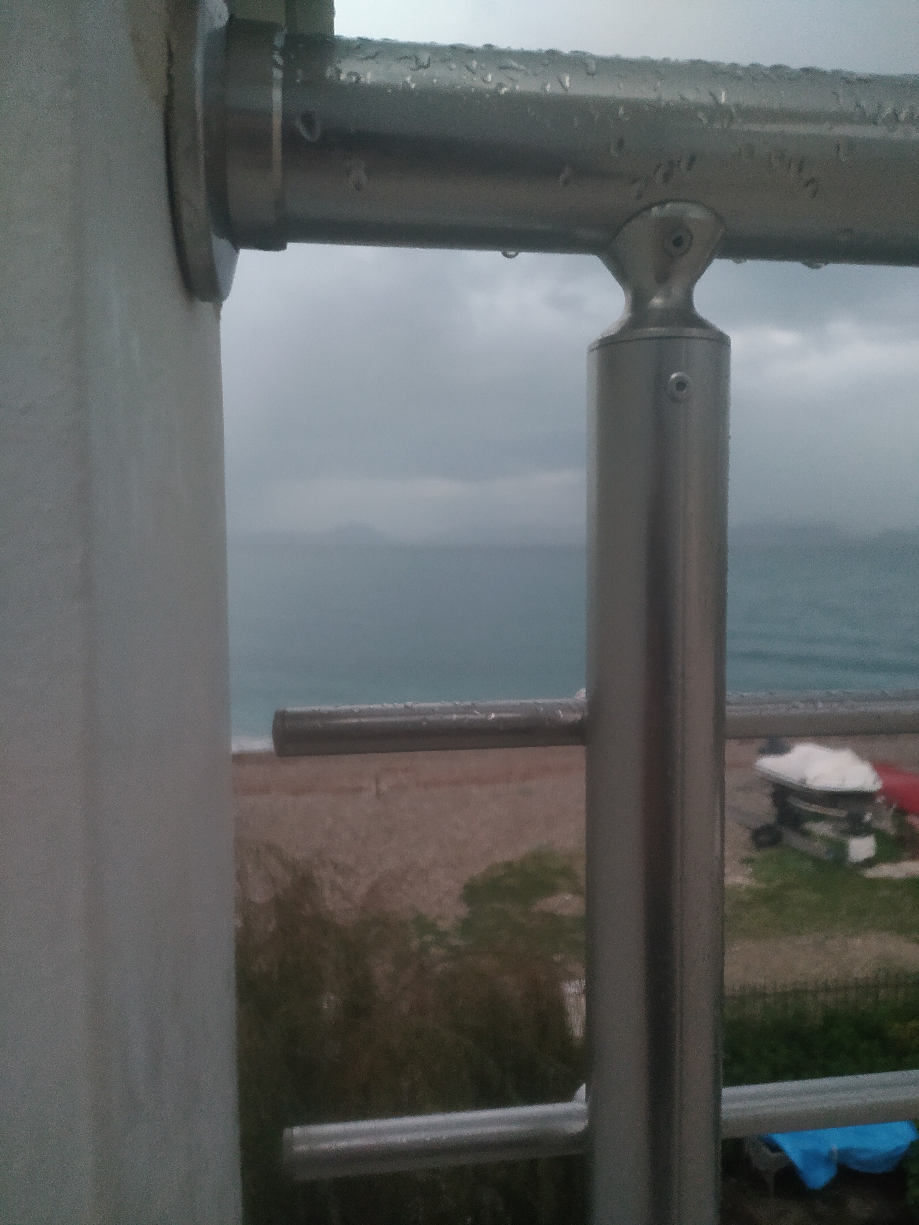

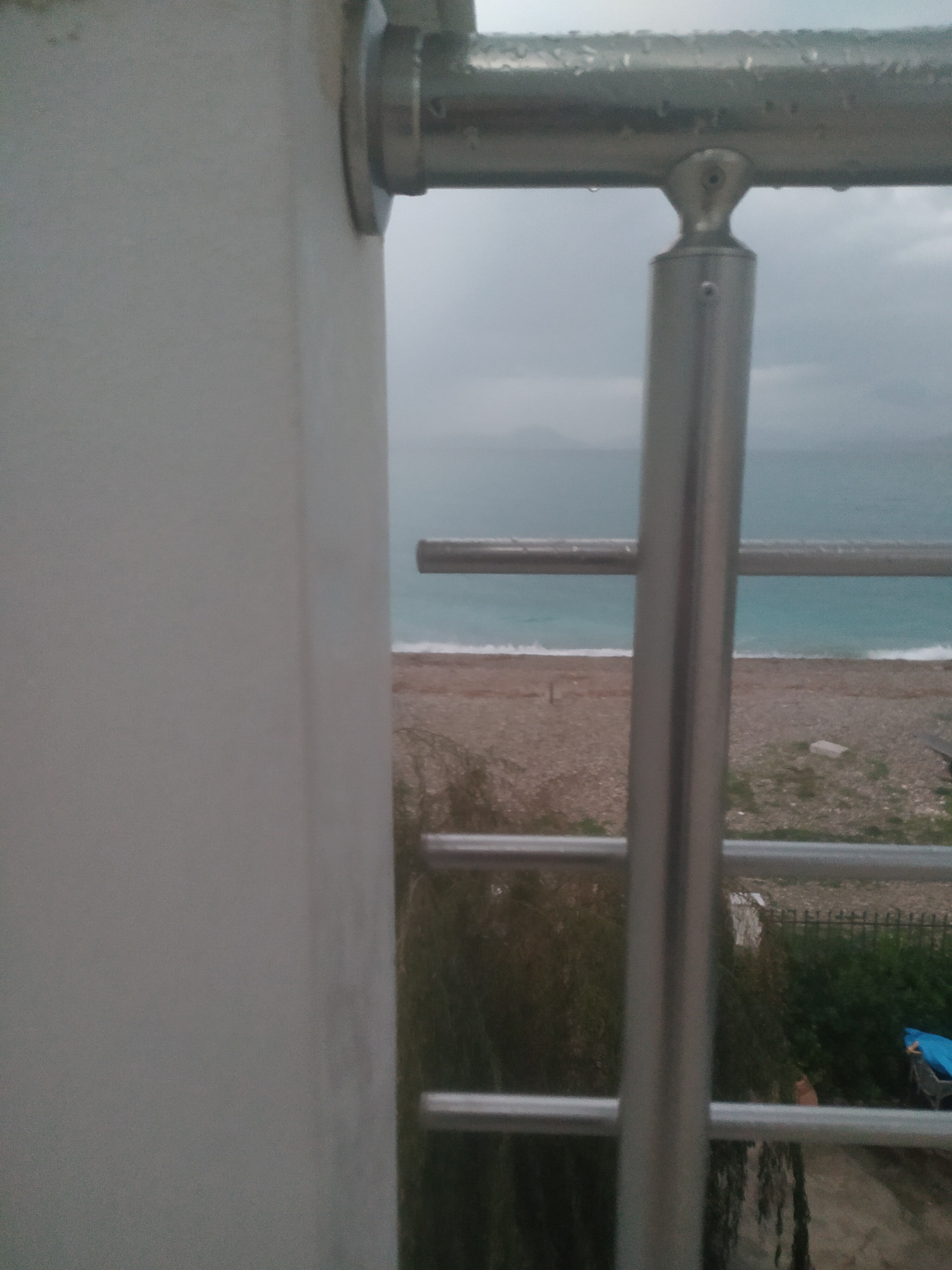

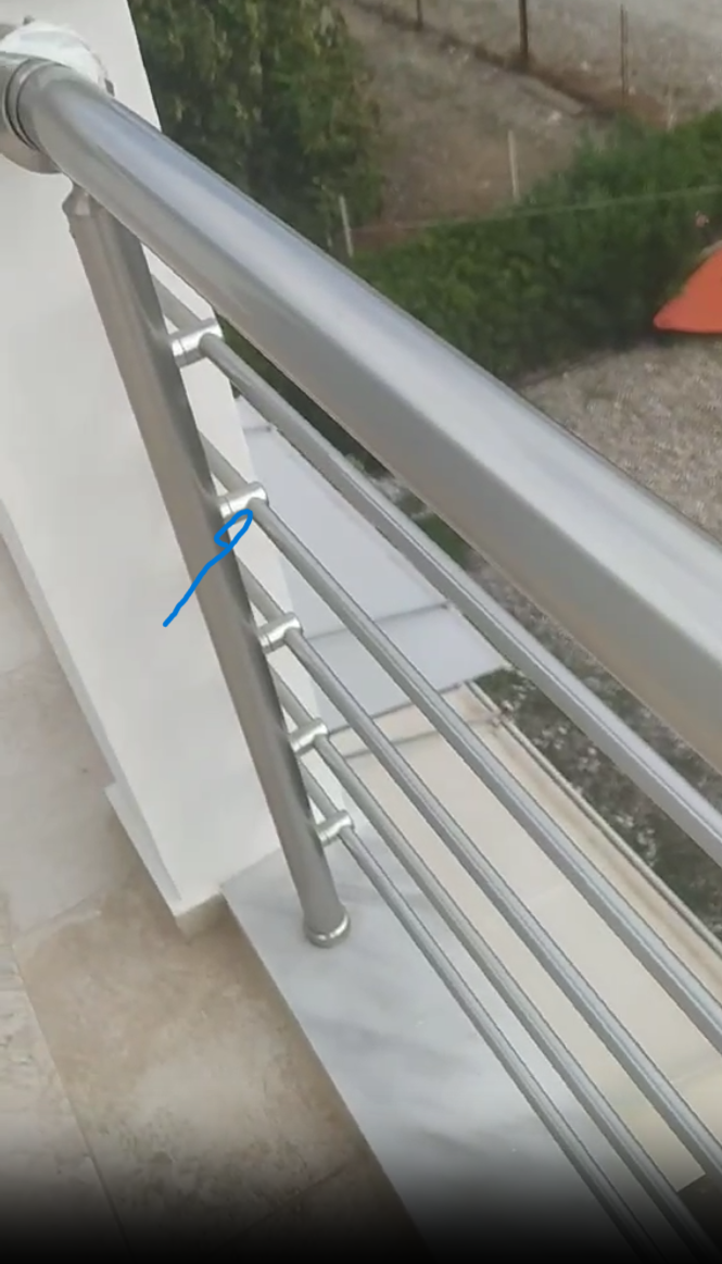

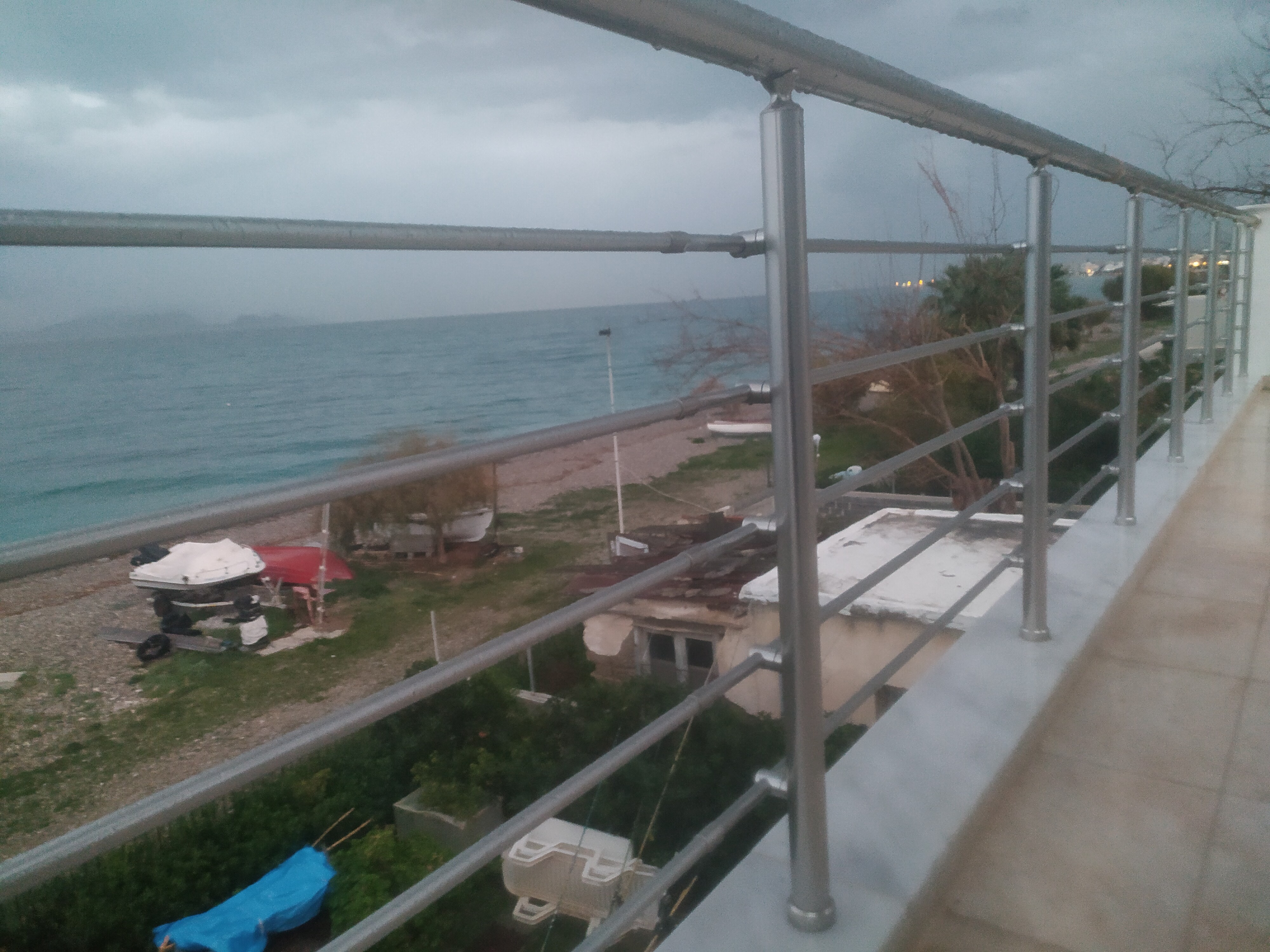

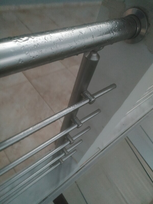

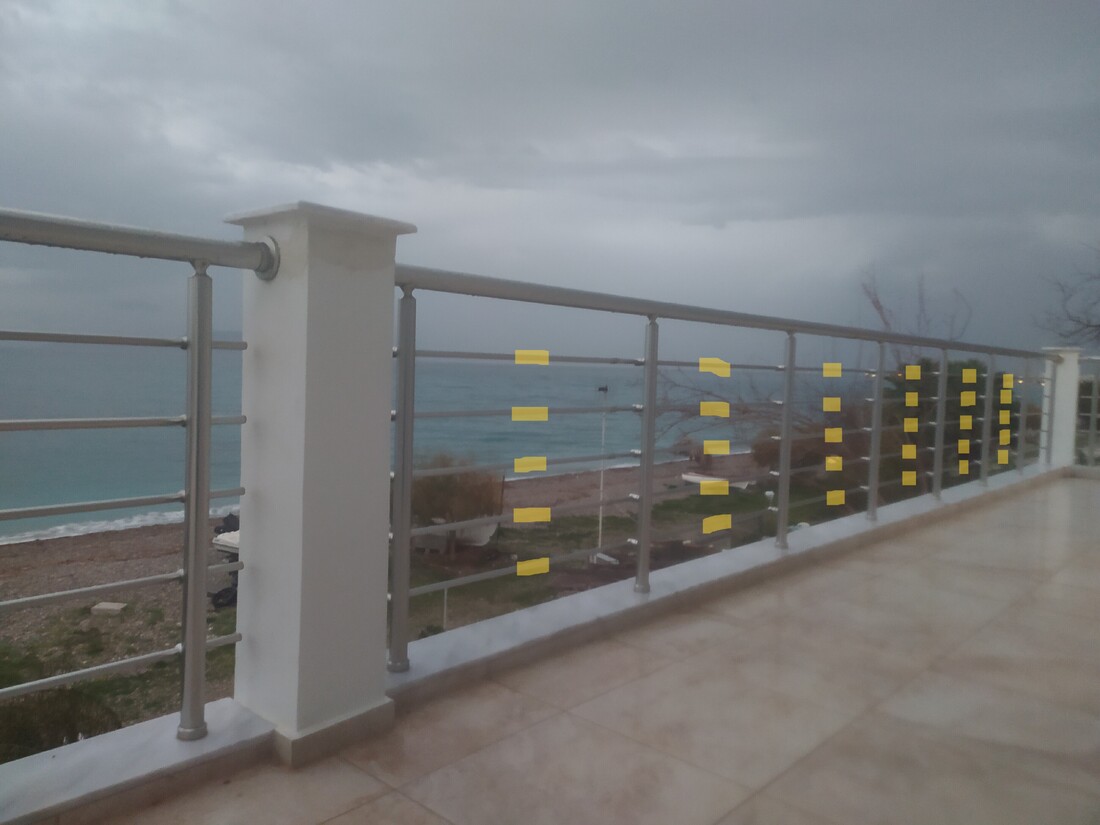

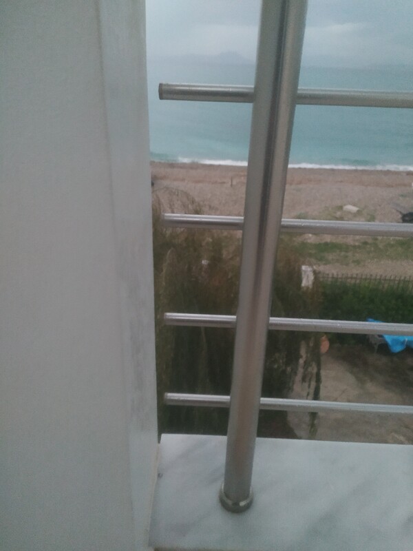

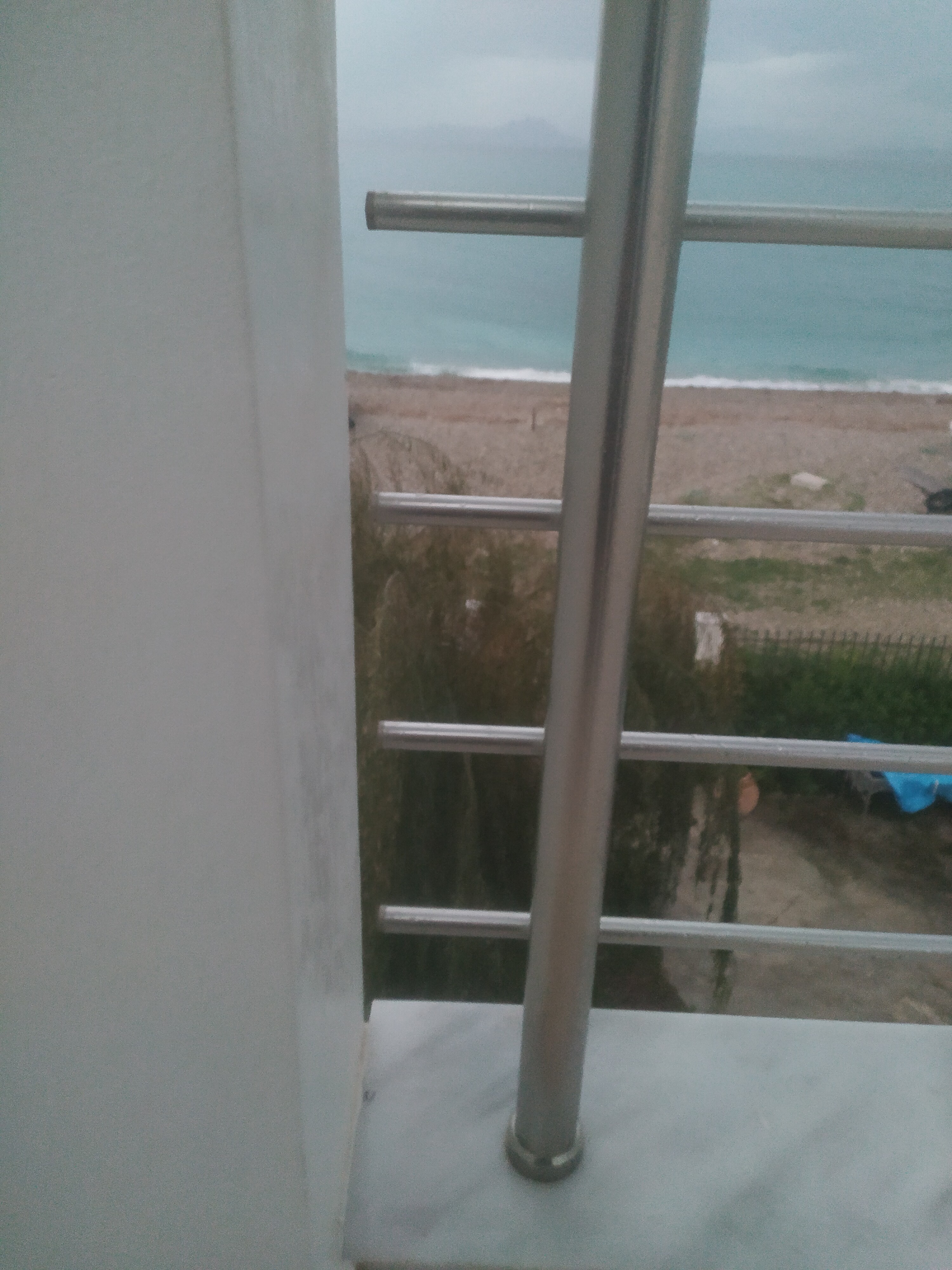

βάλε μας και καμιά φωτογραφία της όλης κατασκευής και ειδικά των πάνω και κάτω άκρων των κάθετων σωλήνων όπως και των τελειωμάτων των οριζόντιων σωλήνων
IMG_20231215_172801.thumb.jpg.f3e5092b003b7393f2567f656198e6b8.jpgIMG_20231215_172801.thumb.jpg.f3e5092b003b7393f2567f656198e6b8.jpg
