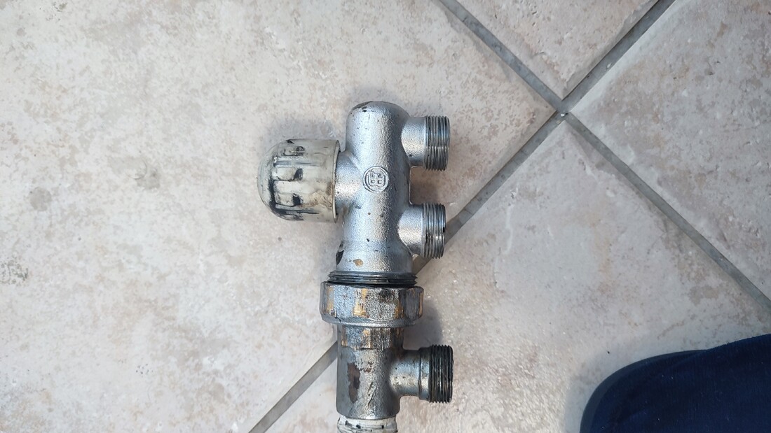

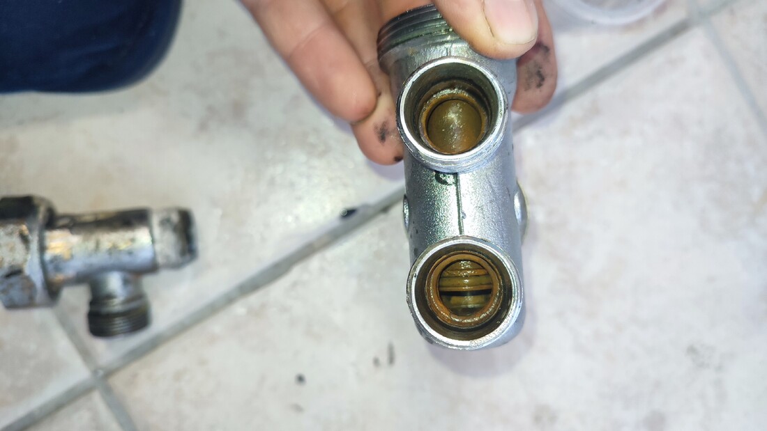

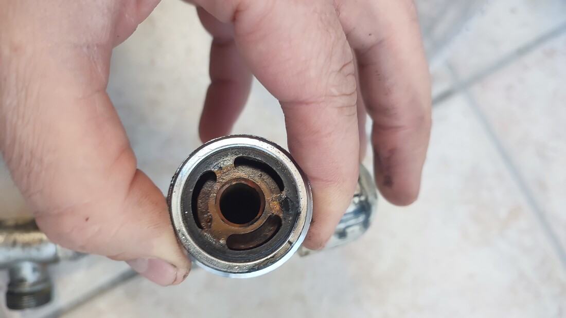

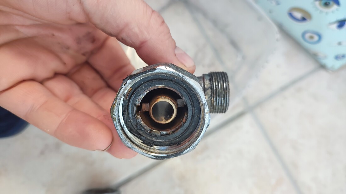

kiniklis_007 Δημοσιεύτηκε December 28, 2023 at 12:23 μμ Συγγραφέας Δημοσιεύτηκε December 28, 2023 at 12:23 μμ 23 ώρες πριν, Νικος Ν said: Αυτο που δε γραφεις ειναι αν εχουν ολα σου τα σωματα προβλημα ή καποια?Διαβασα αυτα που γραφεις και ισως πρεπει να δεις αν φορας by pass διακοπτες σε σωματα που δεν πρεπει και εκει που χρειαζεται φορας 100%.Αν φορας by pass διακοπτη σε μονα σωματα ή στο 2ο σωμα ενος βρογχου δεν εξυπηρετει τπτ.Σιγουρεψου για τους διακοπτες σου αρχικα και διαπιστωσε σε ποσα σωματα εχεις προβλημα για να μπορεσεις να βρεις ακρη. Οι διακόπτες που φοράω είναι αυτοί Τον έχω βάλει κάτω από την βρύση, έχω φυσήξει μέσα τού, 100% δεν είναι σίγουρα.. κάνει bypass τώρα πόσο δεν ξέρω εκτός αυτού έχει και το πλαστικό πού εφάπτεται όταν σφίγγουν πάνω στο σώμα και από εκεί δεν ξέρω κατά πόσο εφάπτεται σωστά και πόσο χάνει ώστε να κάνει και από εκεί bypass Έχει τους ιδίους σε όλα τα σώματα και στα πρώτα και στα δεύτερα και σε αυτό που είναι μοναχό του! Τώρα αν αυτοί οι διακόπτες κάνουν από κατασκευή τούς bypass είναι λάθος επιλογή διακοπτών.. που εγώ όπως τον άνοιξα και τον είδα, δεν είδα να έχει λάστιχα για να απομονώνει στα σημεία που πρέπει οπότε από κατασκευής τούς πρέπει να έχουν ένα ποσοστό bypass Αν έχουν φθαρεί με τα χρόνια τότε οκ.

kiniklis_007 Δημοσιεύτηκε December 29, 2023 at 03:36 πμ Συγγραφέας Δημοσιεύτηκε December 29, 2023 at 03:36 πμ 3 ώρες πριν, Νικος Ν said: Στο ξαναγραφω ισως δεν το καταλαβες. Αυτοι οι διακοπτες δεν κανουν by pass ειναι ολικης παροχης.Μπορεις να τους κρατησεις στον βρογχο που εχεις ενα σωμα και στους βρογχους που εχεις 2 σωματα στα 2α σωματα.Στα 1α σωματα πρεπει να βαλεις κατα τη γνωμη μου by pass διακοπτη γιατι ετσι στελνει και στα 2 σωματα νερο και θα καταφερεις να ζεστανεις ομοιομορφα τον χωρο σου.Ο διακοπτης που εχεις τωρα στελνει την επιστροφη στο 2ο σωμα με αποτελεσμα η θερμοκρασια του νερου να ειναι πολυ μικροτερη. Οι διακοπτες bypass εχουν βιδακι ρυθμισης μεχρι 50%. Δεν ξερω πως αλλιως να σε βοηθησω ισως γνωριζουν οι πιο εμπειροι στο site. Αυτοί ΚΑΝΟΥΝ bypass!!! Αν δεν είναι λόγο κατασκευής τότε είναι λόγο φθοράς!! Αλλά αυτοί οι συγκεκριμένοι που έχω εγώ μια χαρά κάνουν bypass, οπότε αν από κατασκευή τούς δεν κάνουν τότε ξεκάθαρα έχουν θέμα οι διακόπτες δες αυτό το βίντεο, εκεί ο διακόπτης είναι στην θέση τέρμα ανοιχτός χάνει από παντού ξεκάθαρα θα έπρεπε να βγάζει νερό μόνο από το πλάι αλλά βγάζει και από την είσοδο! ( Εκεί που ρίχνω νερό είναι η επιστροφή) received_1451622732083783.mp4
Νικος Ν Δημοσιεύτηκε December 31, 2023 at 12:49 μμ Δημοσιεύτηκε December 31, 2023 at 12:49 μμ On 29/12/2023 at 5:36 ΠΜ, kiniklis_007 said: Αυτοί ΚΑΝΟΥΝ bypass!!! Αν δεν είναι λόγο κατασκευής τότε είναι λόγο φθοράς!! Αλλά αυτοί οι συγκεκριμένοι που έχω εγώ μια χαρά κάνουν bypass, οπότε αν από κατασκευή τούς δεν κάνουν τότε ξεκάθαρα έχουν θέμα οι διακόπτες δες αυτό το βίντεο, εκεί ο διακόπτης είναι στην θέση τέρμα ανοιχτός χάνει από παντού ξεκάθαρα θα έπρεπε να βγάζει νερό μόνο από το πλάι αλλά βγάζει και από την είσοδο! ( Εκεί που ρίχνω νερό είναι η επιστροφή) received_1451622732083783.mp4 Οι διακοπτες που κανουν bypass ειναι ρυθμιζομενοι.Στη φωτο δεν βλεπω κατι τετοιο.Φορουσα ακρβως τους ιδιους.Το δικο μου θεμα ηταν πως τα 2α σωματα σε καθε βρογχο δεν επαιρναν ποτε θερνοκρασια οπως τα αλλα και παντα ηταν χλιαρα.Εβαλα τους bypass και το θεμα λυθηκε.Επειδη οπως περιεγραψες το προβλημα εμοιαζε με το δικο μου στους προτεινα. Ισως αντιμετωπιζεις κατι διαφορετικο πιο συνθετο.
