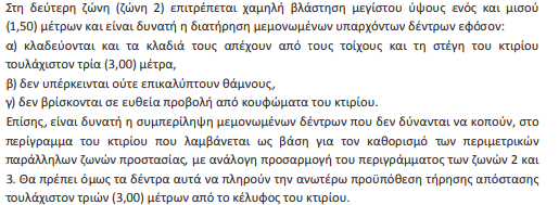

avgoust Δημοσιεύτηκε May 30, 2024 at 01:06 μμ Δημοσιεύτηκε May 30, 2024 at 01:06 μμ (edited) Οσο περναει ο καιρός γίνεται όλο και καλύτερο. Κτίριο με άδεια , εχει κατά ΓΟΚ υποχρέωση φύτευσης συγκεκριμένου αριθμού δένδρων και έχει και εγκεκριμένο σχέδιο διαμόρφωσης ακαλύπτου με τις θέσεις αυτών και της φύτευσης γενικότερα. Ο όμορος έχει χτίσει παράνομο κτίσμα στο όριο. Αρα δημιουργείται υποχρέωση ζώνης 1 μέσα στο οικόπεδο με το νόμιμο κτίσμα. !! Το ίδιο θα μπορούσε να ισχύει και για το νόμιμο κτίσμα. Δενδρα εντός ζώνης 1 και 2 , προβλεπόμενα όμως από την άδεια. Και ρωτάω εγώ. 1. Οφείλει ο ιδιοκτήτης να κόψει τα δέντρα στο δικό του οικόπεδο λόγω της αυθαίρετης κατασκευής του όμορου ? 2. Οφείλει ο ιδιοκτήτης να κόψει δένδρα που προβλέπονται από την δική του άδεια ? 3. Τι υπερισχύει ? Η εγκεκριμένη διαμόρφωση ακαλύπτου (που μπορεί να έχει περάσει και ΕΠΑΕ ) ή η βλαμμένη πυροσβεστική διάταξη ? Edited May 30, 2024 at 04:58 μμ by avgoust 2
Παπλωματούχος Μηχανικός Δημοσιεύτηκε May 30, 2024 at 06:07 μμ Δημοσιεύτηκε May 30, 2024 at 06:07 μμ (edited) Πρώτον, ο εν λόγω κανονισμός πυροπροστασίας δεν ασχολείται με τη νομιμότητα των κτιρίων. Επομένως, το υφιστάμενο κτίριο λογίζεται ως υφιστάμενο κτίριο σε κάθε περίπτωση. Επιπλέον, ο κανονισμός επιβάλλει την επέκταση των ζωνών προστασίας στα γειτονικά ακίνητα, εφόσον ο χώρος εντός της ιδιοκτησίας δεν επαρκεί. Δηλαδή, ο επιστήμονας, κατά τον προσδιορισμό των ζωνών προστασίας στο ακίνητο που αναλαμβάνει, οφείλει να λαμβάνει υπόψη και την κατάσταση στα γειτονικά ακίνητα. Ακόμη, "Σύμφωνα δε με το άρθρο 36 της υπ’ αρίθμ. ΥΠΕΝ/ΔΑΟΚΑ/66006/2360/2023 Απόφασης (Β’ 3985) οι διατάξεις του Κανονισμού πυροπροστασίας ακινήτων εντός ή πλησίον δασικών εκτάσεων κατισχύουν των προβλέψεων του 4 άρθρου 19 του Κτιριοδομικού κανονισμού στην περίπτωση που από την εφαρμογή τους δεν είναι δυνατή η εξασφάλιση του ελάχιστου υποχρεωτικού αριθμού δέντρων." Εντούτοις, πρέπει να λάβεις υπόψη και τα εξής: Για υφιστάμενα κτίρια (δηλαδή είτε προϋπάρχοντα είτε με οικ. άδεια πριν την 19-5-2023) ισχύει ότι Δηλαδή, ο κανονισμός προβλέπει ότι μεμονωμένα δέντρα μπορούν να αντιμετωπιστούν ως στοιχεία της κατασκευής καθαυτής, εφόσον απέχουν περισσότερα από 3μ από το κτίριο και βρίσκονται εντός της ζώνης 2, με αντίστοιχη προσαρμογή των ζωνών (τουλάχιστον 2 μ ζώνη προστασίας 1 πέριξ του δέντρου κλπ). Edited May 30, 2024 at 06:33 μμ by Παπλωματούχος Μηχανικός 2
