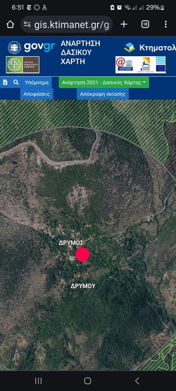

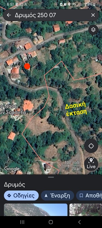

evmar Δημοσιεύτηκε Ιούλιος 7 Share Δημοσιεύτηκε Ιούλιος 7 Και εγώ τον πίνακα θα ακολουθήσω..Επίσης θα ήθελα να ρωτήσω όταν ακίνητο είναι σε εντός 300μ από διάσπαρτες δασικές εκτάσεις των 10 περίπου στρ. ή και λιγότερο είναι υπόχρεο να υποβάλει την μελέτη πυροπροστασίας; Link to comment Share on other sites More sharing options...
