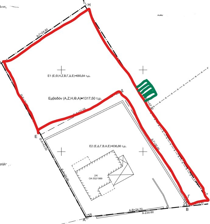

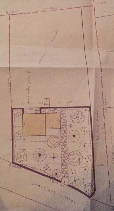

Odysseasn Δημοσιεύτηκε Φεβρουάριος 29 Share Δημοσιεύτηκε Φεβρουάριος 29 (edited) (Μεταφέρθηκε στην ενότητα ιδιωτών. Pavlos 33) Καλησπέρα, σε οικοπεδο που εχω εντος σχεδιου σε χωριο της χαλκιδικης, το οποιο εχει χωριστει με καθετη συνιδιοκτησια, στο παλαιο σχεδιο φαινεται να υπαρχει δουλεια διοδου. Στο καινουριο σχεδιο το κομματι αυτο φαινεται να ειναι μερος του οικοπεδου μου. Ο γειτονας (απο τα βορειοανατολικα) ισχυριζεται πως δεν μπορω να φραξω το κομματι που στο παλιο σχεδιο φαινοταν σαν δουλεια διοδου, παρολο που το οικοπεδο του εχει προσοψη απο την αλλη πλευρα σε δημοτικο δρόμο. Από την στιγμή που δεν του κλείνω την πρόσβαση, εχω δικαιωμα να περιφραξω μαζι με το οικοπεδο και το κομματι που παλια ειχε χαρακτηριστει ως δουλεια διοδου; αυτο ειχε γινει για να εχω εγω προσβαση στο οικοπεδο και οχι για αλλο λογο. Για να ισχυριζεται ο γειτοανς οτι υπαρχει δουλεια διοδου, πρεπει να εχει καποιο χαρτί η μπορει να το ισχυριστει έτσι; Επισυναπτω το παλιο σχεδιο και το καινουριο. Ευχαριστώ για την βοήθεια Edited Φεβρουάριος 29 by Pavlos33 Link to comment Share on other sites More sharing options...
dimitris GM Δημοσιεύτηκε Φεβρουάριος 29 Share Δημοσιεύτηκε Φεβρουάριος 29 (edited) Υπαρχει συμβολαιο, με συσταση καθετων και δικαιωμα δουλειας διελευσης σε βαρος της μιας καθετης και υπερ της "αποκλεισμενης" καθετης. Δεν αφαιρει τμ. απο την δομηση της βεβαρυμενης καθετης του οικοπεδου ουτε προσθετει στην ωφελουμενη Αυτο εχει μεταγραφει. Τι "δευτερο" τοπογραφικο και γιατί εγινε και πού επισυναπτεται δεν λες. Τελικα, ποιο ειναι το προβλημά σας; Edited Φεβρουάριος 29 by dimitris GM 1 Link to comment Share on other sites More sharing options...

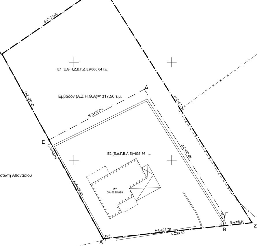

Odysseasn Δημοσιεύτηκε Φεβρουάριος 29 Συγγραφέας Share Δημοσιεύτηκε Φεβρουάριος 29 (edited) συγνώμη αν δεν ήμουν σαφής. Το παλιό τοπογραφικο είναι το χειρογραφο όπως φαίνεται στο απο πάνω Post που αναφέρει δουλεία διοδου. Το καινούριο τοπογραφικο (2023) είναι αυτο που επισυναπτω. μετά την συσταση της καθετης το μερίδιο μου είναι το κόκκινο. Αυτός που συνορευει στα ανατολικά όπως σχεδίασα με πράσινο, ισχυριζεται οτι εχει δικαίωμα δουλείας και θα βάλει πόρτα. Ειναι σε φαση ανεγερσης κατοικίας. Οπως επισυναπτω και το αποσπασμα του συμβολαιου οπου εγινε και η συσταση καθετης και οπως φαινεται και στο σχεδιο, δεν υπαρχει δουλεια διοδου. αυτο που φαινεται ως δουλεια διοδου ειναι μερος του οικοπεδου μου και εχω δικαιωμα να το περιφραξω. αρα και αυτος δεν εχει δικαιωμα να βαλει πορτα. Ειναι σωστο αυτο που λεω η κανω λαθος; Αν ειναι σωστο, σε περιπτωση που θελω να το περιφραξω πως μμπορω να το κανω νομιμα χωρις να εχω προβλημα; χρειαζεται καποια άδεια; Ευχαριστώ! Πρόσθεσε τονισμό στο κείμενο της δημοσίευσής σου. Επίλεξε "επεξεργασία" (3 τελείες άνω δεξιά) και διόρθωσέ το. Διάβασε προσεκτικά τους κανόνες συμμετοχής στο φόρουμ. Pavlos33 Edited Φεβρουάριος 29 by Odysseasn Link to comment Share on other sites More sharing options...
dimitris GM Δημοσιεύτηκε Φεβρουάριος 29 Share Δημοσιεύτηκε Φεβρουάριος 29 Εσωτερικες περιφραξεις που διαχωριζουν καθετες, δεν επιτρεπονται. Ακομα και αν περιφραξεις το οριο της δουλειας απο το "Γ" μεχρι το "Δ" και παλι δεν μπορεις να κανεις περιφραξη μεταξυ "Δ" και "Ε" 1 Link to comment Share on other sites More sharing options...
Odysseasn Δημοσιεύτηκε Φεβρουάριος 29 Συγγραφέας Share Δημοσιεύτηκε Φεβρουάριος 29 Το κομμάτι που θέλω να περιφράξω είναι το Η-Ζ που ισχυρίζεται ο γείτονας οτι είναι δρόμος και θέλει να βάλει την πορτα. Δεν θα είναι εσωτερική η περίφραξη. Αν και ο άλλος ιδιοκτήτης που έχει το υπόλοιπο οικόπεδο με την οικοδομή έχει βάλει τσιμεντένιο φράχτη Link to comment Share on other sites More sharing options...
dimitris GM Δημοσιεύτηκε Φεβρουάριος 29 Share Δημοσιεύτηκε Φεβρουάριος 29 Το ΗΖ αποτελει οριο του δικου σας οικοπεδου με ομορο οικοπεδο. Αρα,νομιμως περιφρασεται και αποτελει κοινοχρηστη δαπανη... Εαν ο όμορος "διεκδικει" δικαιωμα διελευσης.., θα δειξει 1 Link to comment Share on other sites More sharing options...
