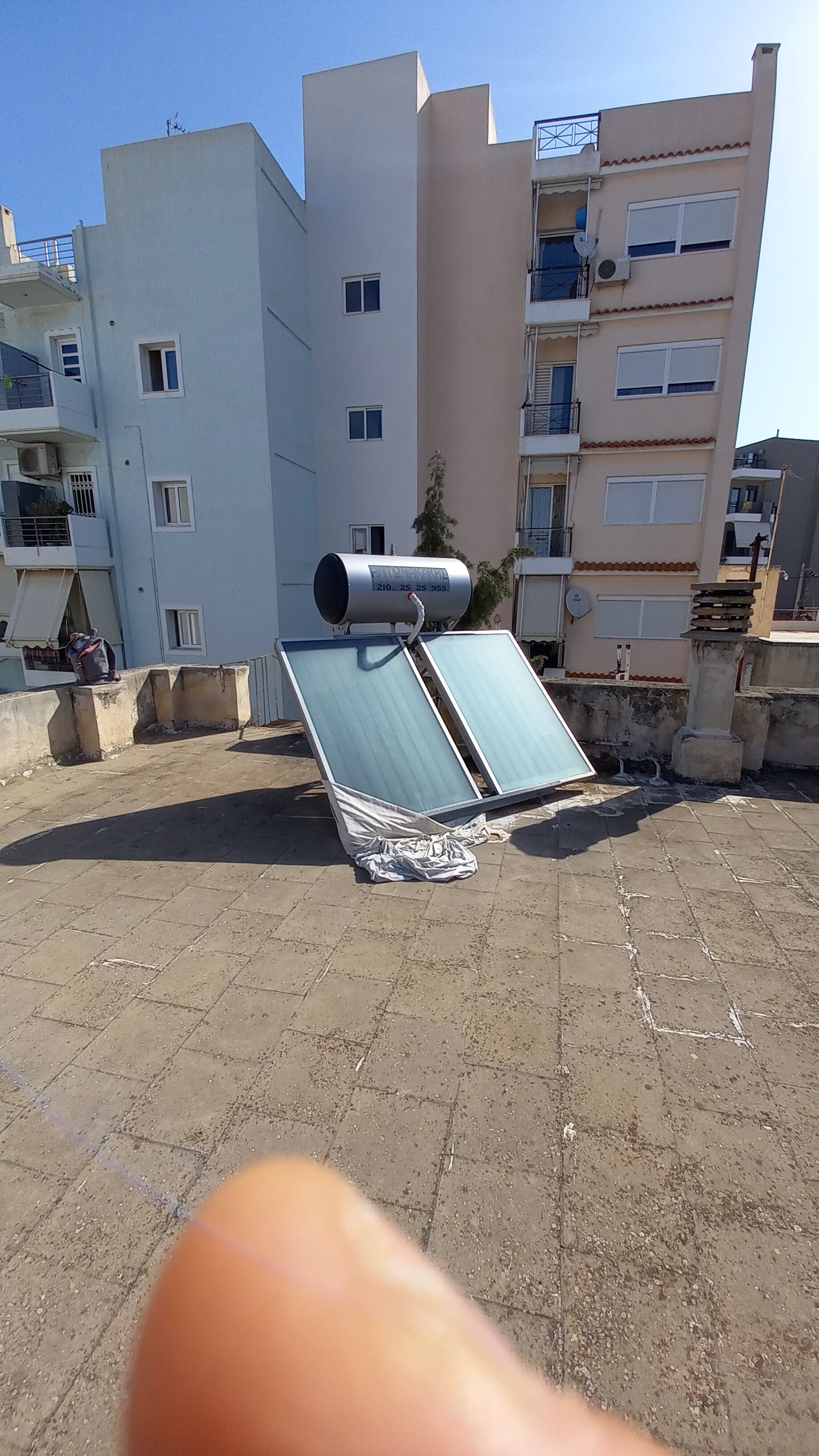

Kostas Bikos Δημοσιεύτηκε July 13, 2023 at 10:45 πμ Συγγραφέας Δημοσιεύτηκε July 13, 2023 at 10:45 πμ Καλησπέρα σας, Επανέρχομαι στο θέμα καθώς βρέθηκαν χρήματα και αποφάσισα να κάνω και θερμομόνωση. Βρίσκομαι αντιμέτωπος τώρα με τον περιορισμό βάρους καθώς όπως έχω αναφέρει το κτίριο είναι του 1955. Να σημειώσω οτι δεν χρειάζομαι βατότητα, το δώμα είναι 67 τμ, βρίσκομαι στο Βύρωνα και σκοπεύω σε 1-2 χρόνια να κάνω και θερμοπρόσοψη. Βλέπω 2 επιλογές. 1) Να κρατήσω την υφιστάμενη στρώση με μαλτεζόπλακες και ελαφρόπετρα πάχους 15-20 εκ η οποία έχει καλές ρύσεις και να κάνω κάποια ελαφριού τύπου θερμομόνωση-υγρομόνωση απο πάνω (εχω προτάσεις για durosol ligh roof και διογκωμένη πολυστερίνη EPS 150, κολα τσιμεντοειδούς βάσης με υαλόπλεγμα, αστάρι και στεγανωτικό domoreflect 122 max). Οι περισσότερες εταιρίες μονώσεων μου πρότειναν να κρατήσω την υφιστάμενη στρώση και να κάνω μόνο στεγάνωση (στην πλειοφηψηφία τους με ασφαλτόπανο) και κάποιες που έδωσαν και την επιλογή επαλειφόμενων (ακρυλικών, πολυουρεθανικών και υβριδικών). 2) Να αποξηλώσω την υφιστάμενη στρώση που θεωρώ δεδομένο οτι έχει υφιστάμενη υγρασία καθώς το σπίτι δεν είχε στεγάνωση, να φύγει το βάρος και να δούμε την κατάσταση της πλάκας μήπως χρειάζεται κάποια επισκευή ή ενίσχυση. Στην συνέχεια να γίνει θερμομόνωση-υγρομόνωση, οι περισσότερες εταιρίες πρότειναν εξηλασμένη πολυστερίνη για θερμομόνωση, αφρομπετόν για ρύσεις και ασφαλτόπανα για στεγανοποίηση. Έχοντας διαβάσει κάποια πράγματα στο forum για θέματα διαπνοής και υγροποίησης θα ήθελα να αποφύγω τα ασφαλτόπανα αλλά μου λένε οτι δεν μπορεί να μπει κάποιο άλλο στεγανωτικό στο αφρομπετόν. Να σημειώσω οτι το κόστος αποξήλωσης είναι 2.000-2500 ενω της θερμομόνωσης-υγρομόνωσης 3.300-3,700 Τα ερωτήματα μου 1) Θεωρείτε οτι αξίζει το κόστος της αφαίρεσης του υφιστάμενου στρώματος για να βάλω νέα θερμομόνωση απο το μηδεν ή είναι καλύτερο να βάλω μια νέα ελαφριού τύπου απο πάνω ? 2) Αν κάνω την αποξήλωση ποιό υλικό θα μπορούσε να χρησιμοποιηθεί στην νέα μόνωση για ρύσεις που να έχει βάρος <50kg/m2 και να μπορεί να δεχτεί κάποιο διαπνέον στεγανωτικό ? 3) Ευπρόσδεκτες τυχόν άλλες προτάσεις. Ευχαριστώ

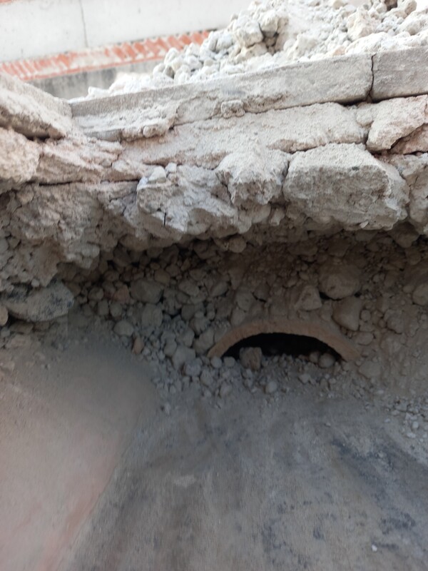

Spiros Papas Δημοσιεύτηκε August 18, 2023 at 11:23 πμ Δημοσιεύτηκε August 18, 2023 at 11:23 πμ Αγαπητέ φίλε, κάνω κι εγώ ακριβώς την ίδια έρευνα, για οικία του 1955, πρόκειται για την ίδια ακριβώς περίπτωση με εσένα. Σε συνεργασία με πολιτικό μηχανικό, αφαιρέσαμε και την ελαφρόπετρα και τις μαλτεζόπλακες. Δυστυχώς, σε όσους πολιτικούς μηχανικούς, αρχιτέκτονες και να απευθύνθηκα, κανείς δεν ήξερε να κάνει σχεδιασμό μονώσεων με τους κατάλληλους υπολογισμούς και λογισμικό. Εκ πείρας θα σου πρότεινα: Πριν ξεκινήσεις οποιαδήποτε εργασία, βρες κάποιον μηχανικό που να ειδικεύεται στις μονώσεις (εγώ ακόμα τον ψάχνω...) Το πιθανότερο είναι να χρειαστεί να κάνεις αποξήλωση όλων των παλιών διαστρωματώσεων. Ώστε να στεγνώσουν τα πάντα. Στη δική μας περίπτωση η ελαφρόπετρα είχε απορροφήσει πάρα πολλή υγρασία. Στην δική σου περίπτωση δεν μπορώ να ξέρω. Κατόπιν κάνεις θερμουγρομόνωση. Μετά την πάροδο κάποιων μηνών, κάνεις τις επεμβάσεις αποκατάστασης στο εσωτερικό του σπιτιού σου. Εσύ από τις 13 Ιουλίου, βρήκες κάτι καινούργιο πάνω στο θέμα σου; Καλή επιτυχία εύχομαι! Οποιαδήποτε συμβουλή για την περίπτωση, είναι ευπρόσδεκτη!
