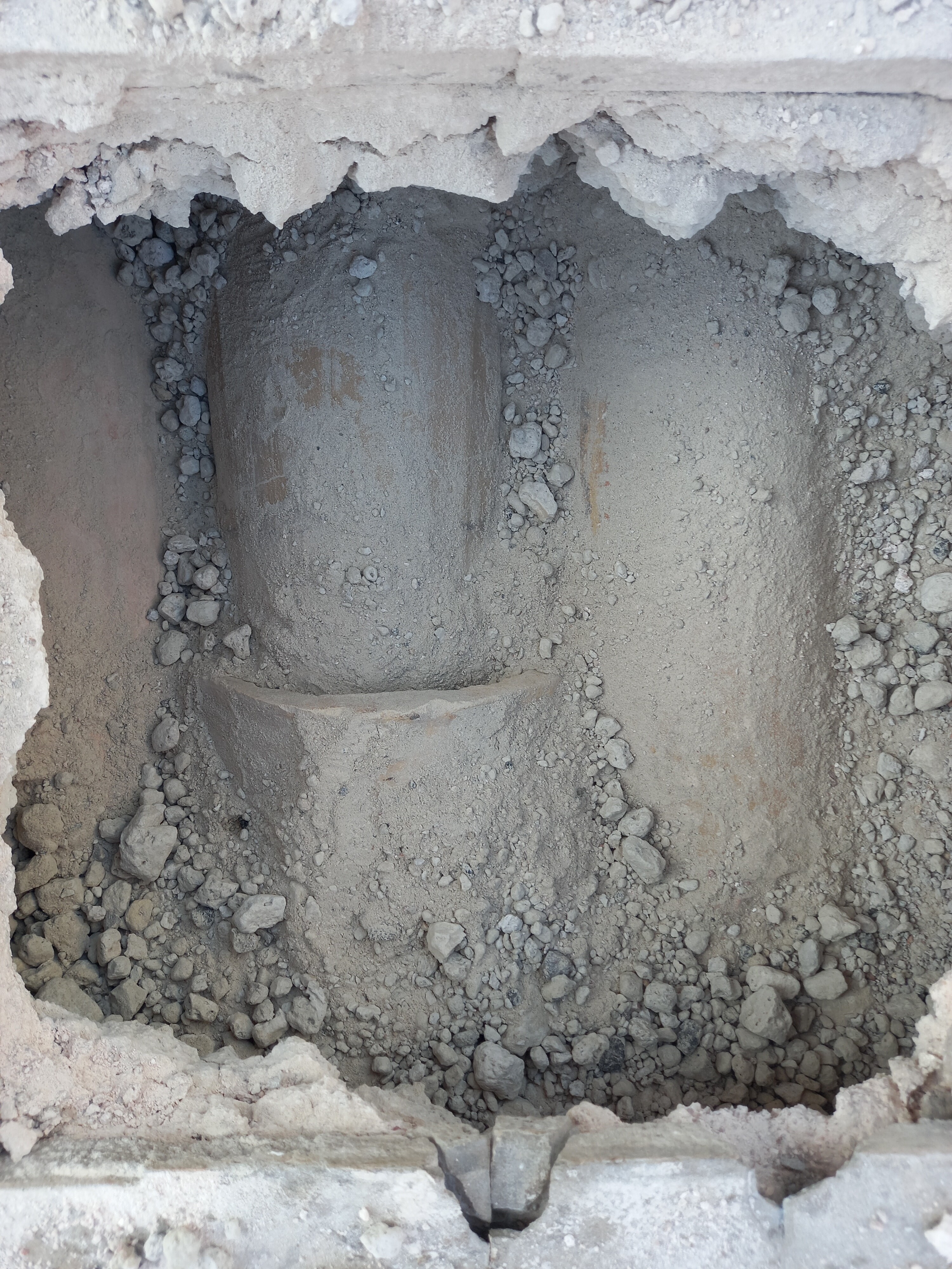

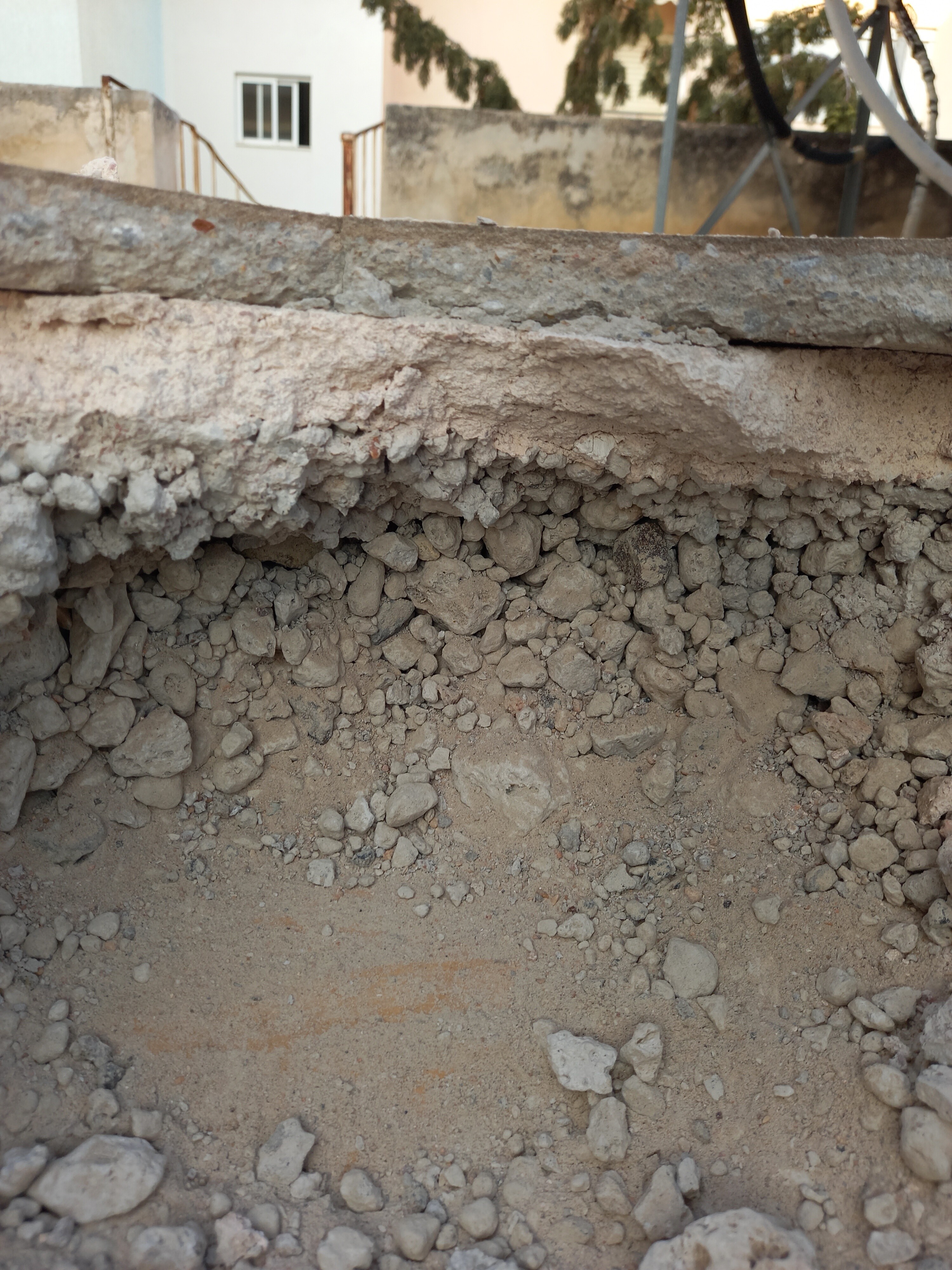

Kostas Bikos Δημοσιεύτηκε August 31, 2023 at 01:42 μμ Συγγραφέας Δημοσιεύτηκε August 31, 2023 at 01:42 μμ Μόλις τώρα, Kostas Bikos said: Καλησπέρα και ευχαριστώ για τις συμβουλές. Έκανα 2-3 τομές στην παλαιά μόνωση για να δω τι ακριβώς έχει απο κάτω και σε τι κατάσταση είναι. Κάτω από τις μαλεζόπλακες βρήκα (με την σειρά) κάποιου τύπου κονίαμα για σταθεροποίηση και συγκόλληση των πλακών, στρώμα ελαφρόπετρας, κεραμίδια! (ακουμπισμένα στην πλάκα σε σειρές) μάλλον για επιπλέον μόνωση με τα κενά αέρα που δημιουργούν απο κάτω και τέλος η πλάκα που μάλλον είχε περαστεί με πίσα καθώς είναι σκούρα και λεία. Το υπόστρωμα μέχρι την πλάκα στα σημεία που έκανα τομές ήταν εντελώς στεγνό, μάλλον βοήθησε και ο καύσωνας φέτος. Υπολόγισα το βάρος της υφιστάμενης μόνωσης (όλα τα στρώματα που ανέφερα παραπάνω) γύρω στα 200 κιλα/τμ. Θα προχωρήσω τις επόμενες μέρες σε αποξήλωση όλης της παλιάς μόνωσης και εγκατάσταση νέας με εξηλασμένη πολυστερίνη, αφρομπετόν για ρύσεις και ασφαλτόπανο για στεγάνωση. Οι επεκτάσεις αποκατάσταση του ταβανιού έχουν γίνει απο τον Μάρτιο καθώς έπρεπε να μετακομίσουμε στο σπίτι άμεσα, ελπίζω να μην χρειαστεί κάτι εκ νέου. Στο θέμα της εύρεσης μηχανικού ευτυχώς είχα 3 στενούς φίλους μηχανικούς που με συμβούλεψαν αλλά διάβασα και αρκετά για να καταλάβω κάποια πράγματα. Καλή συνέχεια και μερικές φωτογραφίες απο τις τομές
