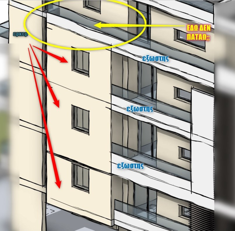

JTB Δημοσιεύτηκε December 17, 2019 at 04:15 μμ Δημοσιεύτηκε December 17, 2019 at 04:15 μμ Συνάδελφοι καλησπέρα, Μήπως κάποιος τυχερός βρήκε έστω ένα σημείο νόμου, εγκυκλίου, σημειώσεων, παρατηρήσεων, Η Ο,ΤΙ ΑΛΛΟ... που φαίνεται ότι το έρκερ από πάνω δεν μπορεί να είναι βατό; Καταλαβαίνετε τί θέλω... την οροφή του έρκερ μπορώ να τη χρησιμοποιήσω για βεραντάκι; (δεν είναι εξώστης)... Το ξέρω ότι δεν αναφέρεται κάπου το ότι μπορώ... με αποτέλεσμα η ΥΔΟΜ να μη μου το δίνει... αλλά δεν υπάρχει κάπου και η απαγόρευση! Ευχαριστώ...

JTB Δημοσιεύτηκε December 17, 2019 at 04:52 μμ Δημοσιεύτηκε December 17, 2019 at 04:52 μμ Ευχαριστώ... αλλά δεν ανήκω σε αυτές τις περιπτώσεις... Συγκεκριμένα θέλω αυτό της φωτογραφίας
kan62 Δημοσιεύτηκε December 17, 2019 at 05:03 μμ Δημοσιεύτηκε December 17, 2019 at 05:03 μμ Γιατί να μην μπορείς να πατήσεις ; Όλα είναι εξώστες. Ανοικτοί και κλειστοί. Ο μόνος περιορισμός που υπάρχει είναι στο ποσοστό των ανοικτών εξωστών (γιατί δεν είναι υποχώρηση του κτηρίου-όγκου).
JTB Δημοσιεύτηκε December 17, 2019 at 08:07 μμ Δημοσιεύτηκε December 17, 2019 at 08:07 μμ Συμφωνώ... αλλά δεν μου το δίνει η ΥΔΟΜ... προφανώς είναι η λογική του "ότι δεν γράφει ο νόμος ότι επιτρέπεται... απαγορεύεται" που όπως όλοι γνωρίζουμε είναι το δόγμα των πολεοδομιών δεκαετίες τώρα...
