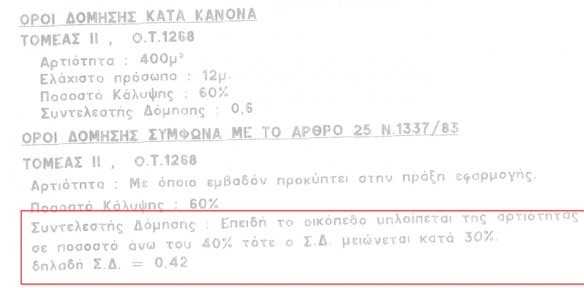

terry Δημοσιεύτηκε January 21, 2015 at 09:14 πμ Δημοσιεύτηκε January 21, 2015 at 09:14 πμ (edited) Απόσπασμα απο Τοπογραφικο Διαγραμμα. Τα φωτα σας, διοτι δεν ειχα αντιστοιχη περιπτωση. Η μειωση του Συντελεστη Δομησης, απο ποια διαταξη προκυπτει? EDIT Το βρηκα, ειναι η τροποποιηση του Αρθρου 25 του Ν1337/1983, συμφωνα με το άρθρο 27 του Ν2742/99. Edited January 21, 2015 at 09:45 πμ by terry
nbr Δημοσιεύτηκε January 21, 2015 at 09:52 πμ Δημοσιεύτηκε January 21, 2015 at 09:52 πμ Άρθρο 25 Οικοδόμηση σε μη άρτια οικόπεδα 1. Οικόπεδα εντός εγκεκριμένων σχεδίων πόλεων, που δεν καλύπτουν όλες τις προϋποθέσεις αρτιότητας κατά τον κανόνα ή την παρέκκλιση της περιοχής και που έχουν δημιουργηθεί πριν από την ισχύ του Ν 651/1977"περί καταργήσεως του ν.δ/τος 349/1974 κ.λπ.", μπορεί κατ' εξαίρεση να οικοδομηθούν εφόσον: α. Έχουν μια πλευρά τους τουλάχιστον 5 μ. σε, κοινόχρηστο χώρο. β. Μέσα σε αυτά, βάσει του ισχύοντος Σ.Δ. τη ς περιοχής και μετά την αφαίρεση των υποχρεωτικά ακάλυπτων χώρων, εγγράφεται κτίριο εμβαδού τουλάχιστον 50 τ.μ. και ελάχιστης πλευράς 5 μ.. Αν δύο ή περισσότερα γεωπονικά οικόπεδα της παραγράφου αυτής συνενωθούν, το οικόπεδο που θα προκύψει από τη συνένωση εμπίπτει στις διατάξεις της παραγράφου αυτής. Το ίδιο ισχύει και για τα οικόπεδα που καθίστανται μη άρτια λόγω ρυμοτομίας, ανεξάρτητα από το χρόνο ρυμοτόμησής τους. "Τα οικόπεδα της παραγράφου αυτής, για τα οποία οφείλεται εισφορά σε γη, όταν απομειώνονται μετά την αφαίρεση αυτής σύμφωνα με την πράξη εφαρμογής, εξακολουθούν να εμπίπτουν στις διατάξεις του νόμου αυτού εφόσον το εναπομένον οικόπεδο πληροί τις προϋποθέσεις των εδαφίων α΄ και β".[73] 2. α. Ο συντελεστής δόμησης των οικοπέδων της παραγράφου 1 καθορίζεται με βάση το εμβαδόν της κατά παρέκκλιση αρτιότητας οικοπέδων ή του κανόνα όπου δεν ορίζεται παρέκκλιση, ως εξής: - Για οικόπεδα που υπολείπονται της παραπάνω αρτιότητας σε ποσοστό μέχρι 20%, ο συντελεστής δόμησης μειώνεται κατά 10%. - Για οικόπεδα που υπολείπονται μέχρι 40%, ο συντελεστής δόμησης μειώνεται κατά 20%. - Για οικόπεδα που υπολείπονται άνω του 40%, o συντελεστής δόμησης μειώνεται κατά 30%. β. Η οικοδομική άδεια στα οικόπεδα της παραγράφου 1 χορηγείται μόνο ύστερα από έγκριση της αρμόδιας Επιτροπής Πολεοδομικού και Αρχιτεκτονικού Ελέγχου, που μπορεί να επιβάλλει περιορισμούς στον αριθμό των ορόφων ή στον όγκο και γενικά στη διαμόρφωση του κτιρίου σε περίπτωση που βλάπτεται εμφανώς το περιβάλλον. γ. Η δόμηση στα παραπάνω οικόπεδα γίνεται κατά τα λοιπά σύμφωνα με τους όρους και περιορισμούς δόμησης που ισχύουν στην περιοχή. ......Αρα το ίδιο το αρθρο 25 Ν. 1337-83 το προβλέπει! 2
terry Δημοσιεύτηκε January 21, 2015 at 09:55 πμ Δημοσιεύτηκε January 21, 2015 at 09:55 πμ Δεν ειχα προσεξει την αντικατασταση του Αρθρου 25 του Ν1337/1983 με το αρθρο 27 του Ν2742/1999. Κατα τη γνωμη μου επρεπε να το αναγραφει ο συναδελφος. 2
