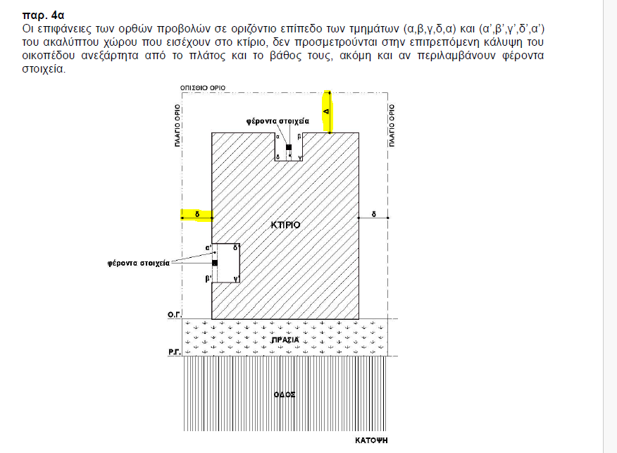

Latg Δημοσιεύτηκε Απρίλιος 18 Share Δημοσιεύτηκε Απρίλιος 18 Τοίχο σίγουρα δεν χρειάζεσαι. Το θέμα είναι αν αφαιρείται από κάλυψη αυτή η εσοχή. Στην παρ. 4 του άρθρου 12 εξαιρεί τις εσοχές σε συνέχεια ακαλύπτου, άρα πρέπει να έχω πρώτα ακάλυπτο δ*δ ή Δ*Δ και μετά την εσοχή όπως το δείχνει και στις τεχνικές οδηγίες, ενώ δεν αναφέρει κάτι για εσοχή αν είσαι σε επαφή με το όριο και ούτε εξαιρεί την παρ. 4 του άρθρου 14. 1 Link to comment Share on other sites More sharing options...

Latg Δημοσιεύτηκε Απρίλιος 22 Share Δημοσιεύτηκε Απρίλιος 22 Πέρα από τα σωστά που έγραψε ο συνάδελφος @kan62 δείξε και την εικόνα που έβαλα πιο πάνω για την παρ. 4α του άρθρου 12 που δείχνει σαφώς ότι η αντίστοιχη εσοχή (που δεν είναι στο όριο αλλά σε συνέχεια ακαλύπτου) δεν έχει τοίχο. Επίσης εσοχή μας δείχνουν οι Τεχνικές Οδηγίες και στην παρ. 6 του αρ. 2 1 Link to comment Share on other sites More sharing options...
