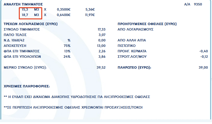

JohnnyHoliday Δημοσιεύτηκε Μάιος 21 Share Δημοσιεύτηκε Μάιος 21 (edited) 30 minutes ago, cmak said: Η αλήθεια είναι ότι έχω ξεκινήσει μία μίνι καταγραφή 4 ημερών ως τώρα και εκεί είναι. Το 1 κυβικό πάντως είναι υπερβολικό ως νούμερο, έτσι δεν είναι? Όχι απαραίτητα (ένα 1m3 στις 4 ημέρες, είναι 23 περίπου m3 στο τρίμηνο). Το σύνολο όμως (120m3) είναι πράγματι, ένας μεγάλος αριθμός. Εμάς φανταστείτε (όλη μέρα κάποιος είναι σπίτι) για τετραμελή οικογένεια, με τακτική καθαριότητα κάθε εβδομάδα (βεράντες κ.λπ), σε διαμέρισμα 100m2, έρχεται κατανάλωση της τάξης των 34-35m3 το τρίμηνο. Δείτε εδώ (ο τελευταίος είναι, 12ος 2023 - 3ος 2024) : Edited Μάιος 21 by JohnnyHoliday Link to comment Share on other sites More sharing options...
cmak Δημοσιεύτηκε Μάιος 21 Συγγραφέας Share Δημοσιεύτηκε Μάιος 21 9 λεπτά πριν, JohnnyHoliday said: Όχι απαραίτητα (ένα 1m3 στις 4 ημέρες, είναι 23 περίπου m3 στο τρίμηνο). Το σύνολο όμως (120m3) είναι πράγματι, ένας μεγάλος αριθμός. Εμάς φανταστείτε (όλη μέρα κάποιος είναι σπίτι) για τετραμελή οικογένεια, με τακτική καθαριότητα κάθε εβδομάδα (βεράντες κ.λπ), σε διαμέρισμα 100m2, έρχεται κατανάλωση της τάξης των 34-35m3 το τρίμηνο. Δείτε εδώ (ο τελευταίος είναι, 12ος 2023 - 3ος 2024) : Ωχ, μαχαιριά στη καρδιά ήταν αυτή η κατανάλωση Johny lol. Link to comment Share on other sites More sharing options...

JohnnyHoliday Δημοσιεύτηκε Μάιος 21 Share Δημοσιεύτηκε Μάιος 21 6 hours ago, cmak said: Ωχ, μαχαιριά στη καρδιά ήταν αυτή η κατανάλωση Johny lol. Αυτό που σας είπαν οι συνάδελφοι παραπάνω όμως, είναι ο καλύτερος και ο πιο απλός τρόπος για να αποκλείσει κανείς το ζήτημα σωστής ή μη, καταγραφής του μετρητή. Link to comment Share on other sites More sharing options...
