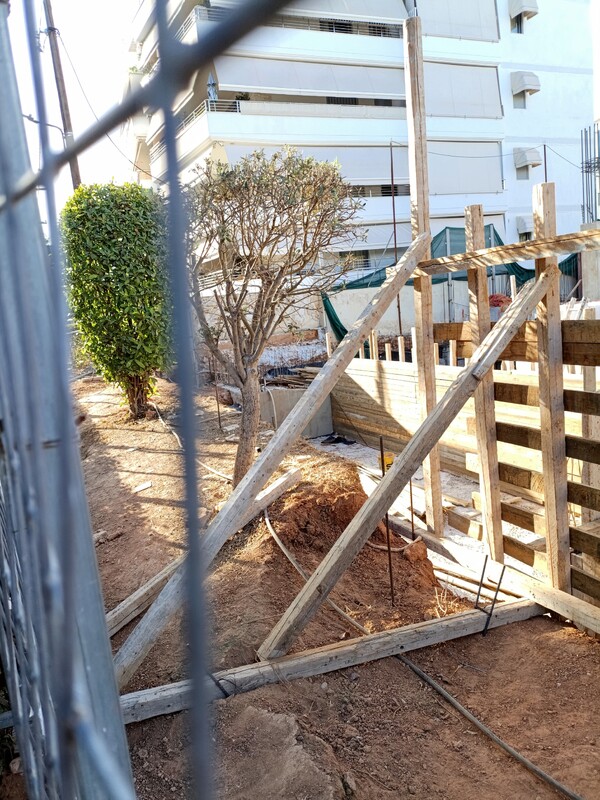

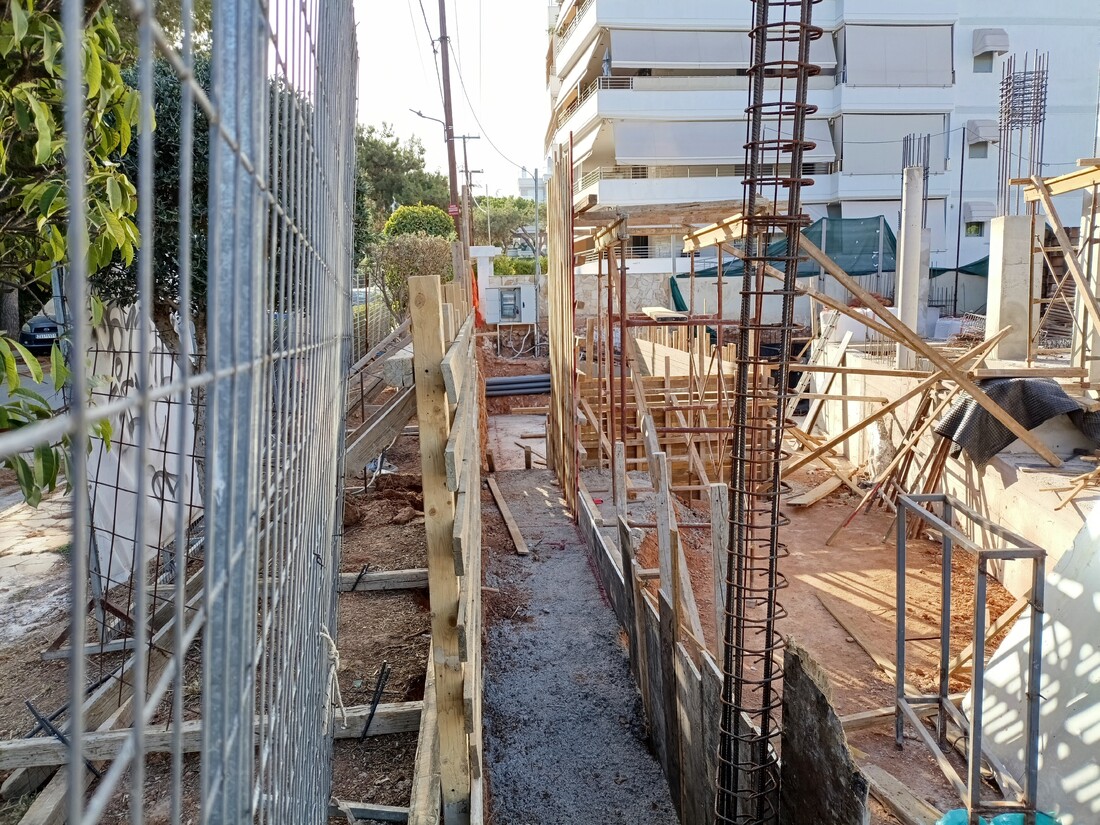

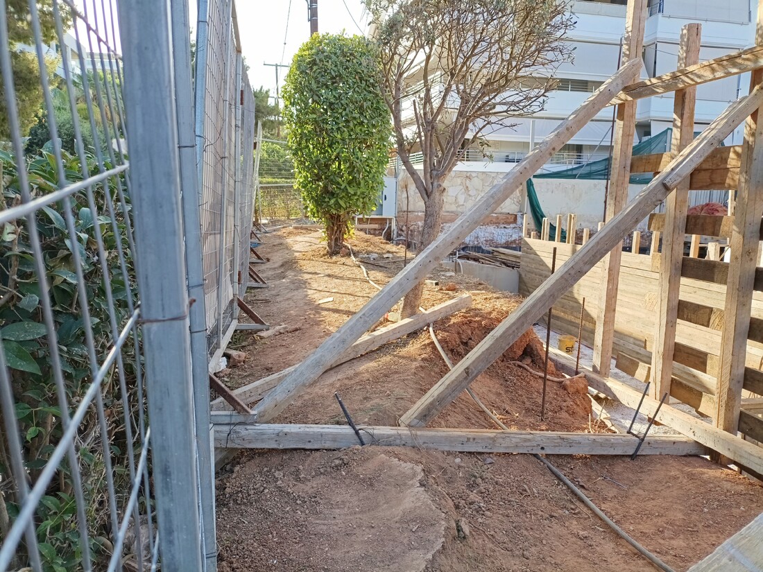

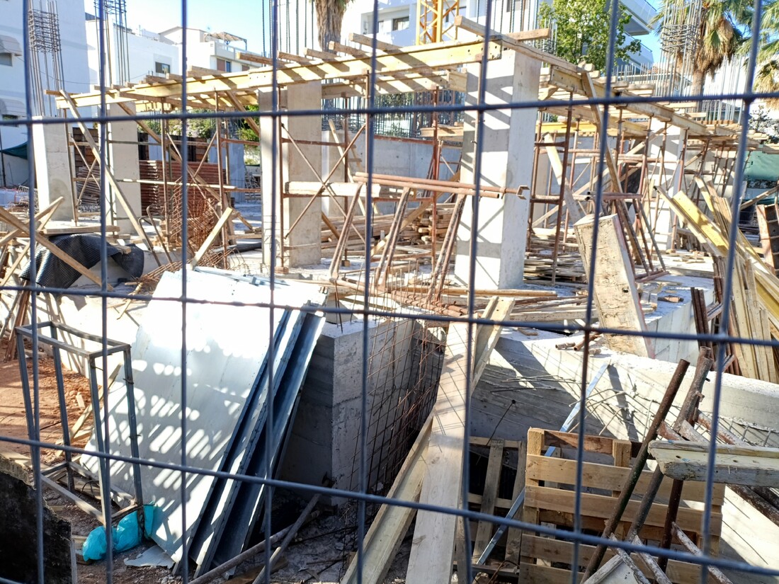

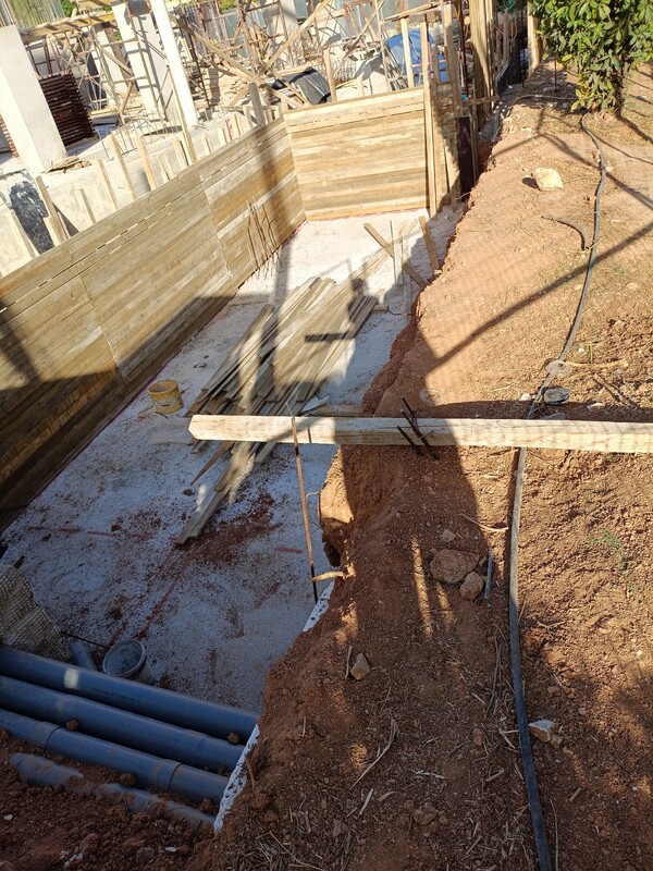

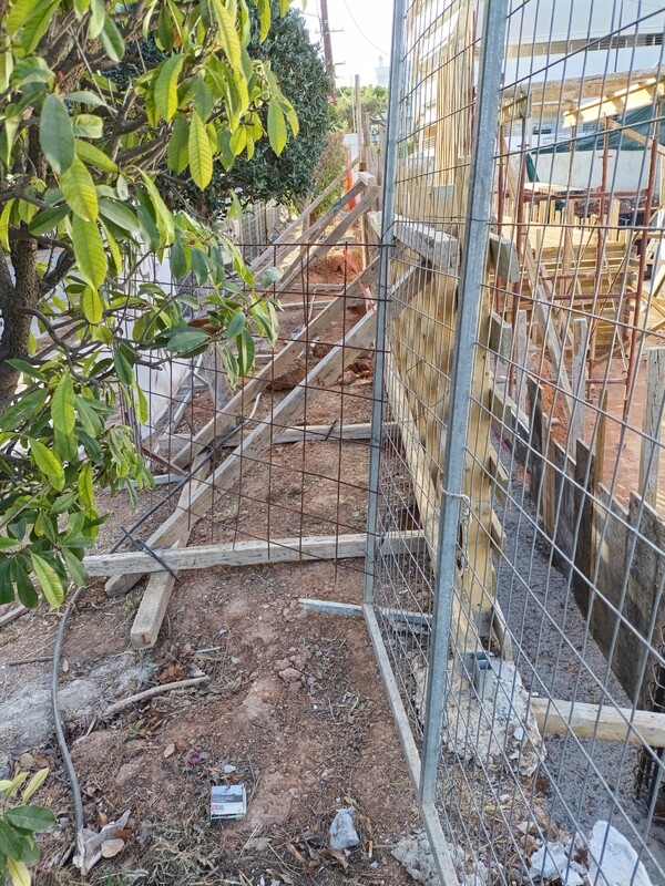

MAKAP Δημοσιεύτηκε Ιούνιος 23 , 2024 Συγγραφέας Δημοσιεύτηκε Ιούνιος 23 , 2024 (edited) Λίγες σημερινές Κυριακάτικες πρωινές φωτο, χωρίς την παρουσία εργατών, μηχανημάτων κλπ Η εκσκαφή του προκηπίου στο μήκος της μιας πλευράς του οικοπέδου, και το καλούπωμα της νέας κατασκευής, μετά την κατασκευή των υπογείων και του ισογείου (φωτο 1), δείχνει μια αρκετά μεγάλη (σε διαστάσεις) υπόγεια κατασκευή (φωτο 6), που ξεκινάει από τη ΡΓ (φωτο 2, 4 και 5) και τη ράμπα προς τους υπόγειους χώρους (φωτο 6), σε πλάτος μέχρι την ΟΓ, στο μισό μήκος της μιας πρόσοψης του οικοπέδου και στη δυνέχεια στενεύει (φωτο 3) μέχρι την ΟΓ της άλλης πρόσοψης του οικοπέδου, όπου κατασκευάστηκε πισίνα στο προκήπιο (φωτο 1). Με προβληματίζει και ο στρογγυλός σιδερένιος οπλισμός (υποστήλωμα ή κάτι άλλο?) στο τέλος της νέας υπόγειας κατασκευής (φωτο 3) Edited Ιούνιος 23 , 2024 by MAKAP 1
Didonis Δημοσιεύτηκε Ιούνιος 23 , 2024 Δημοσιεύτηκε Ιούνιος 23 , 2024 2 ώρες πριν, MAKAP said: ... Με προβληματίζει και ..... χωρίς τα σχέδια της Οικοδομικής Άδειας σίγουρα οι απορίες του τι και πως θα είναι περισσότερες από το τελικό αποτέλεσμα..... Το μόνο δεδομένα σίγουρο μέχρι τώρα είναι ότι ο εργολάβος κάνει χρήση καλής ξυλείας .... και κατά 90% πράττει με επισταμένη επίβλεψη από Μηχανικό /ους, άρα δεν κάνει του κεφαλιού του 1
