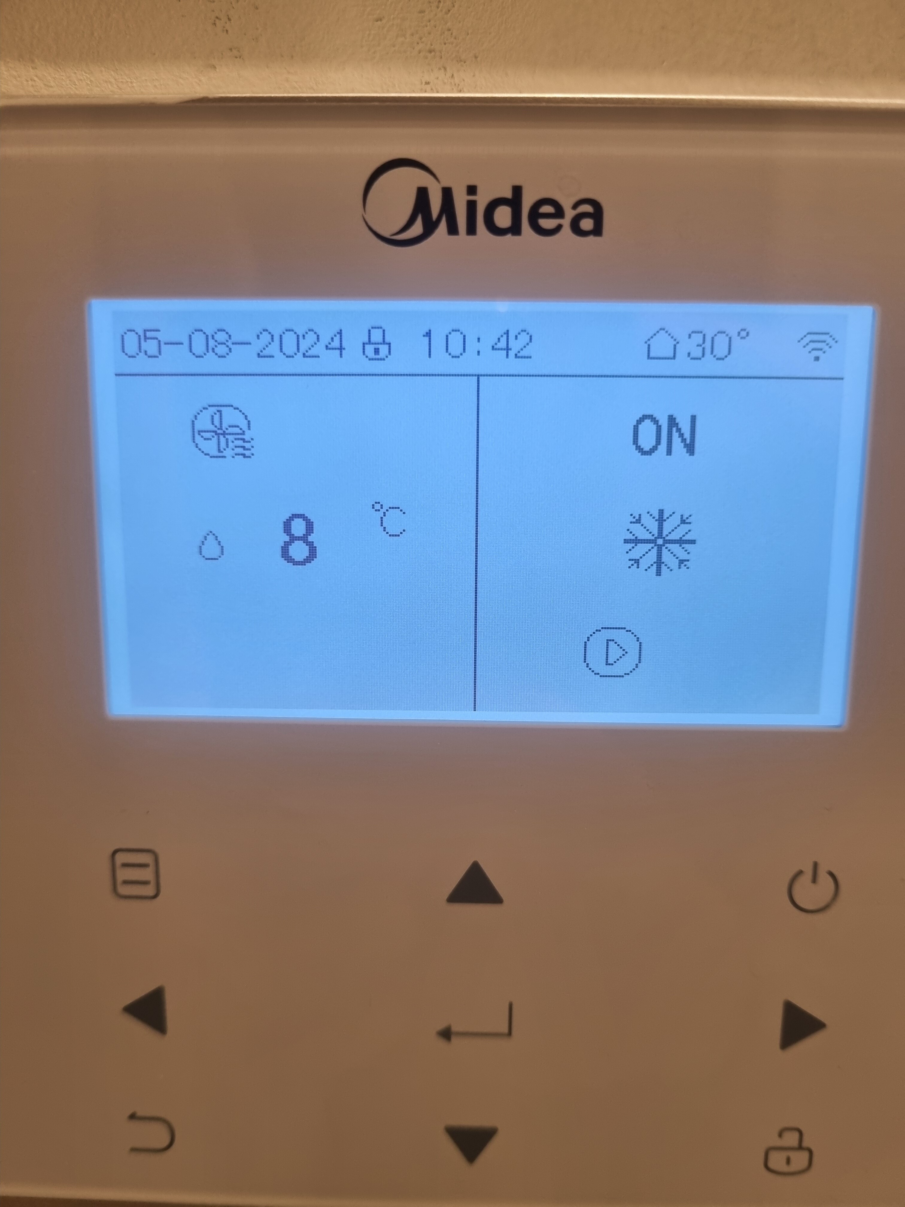

prg Δημοσιεύτηκε Αύγουστος 5 Share Δημοσιεύτηκε Αύγουστος 5 (edited) Καλημέρα σας, Τον τελευταίο καιρό έχω παρατηρήσει κάτι ανωμαλίες στην αντλια μου. Αρχικα όσοι δεν ξέρουν από τα σύμβολα του χειριστηρίου θα τα εξηγήσω τωρα όσο καλύτερα μπορώ. Όπως θα δείτε και στην φωτο. Πανω αριστερά έχει ένα σύμβολο με εναν ανεμιστήρα. Πάει να πει πως ειναι στην ρύθμιση για fancoil. Όταν βλέπουμε τις 2 γραμμουλες διπλα του πάει να πει " fancoil : ON " κι όταν δεν τις έχει σημαίνει "fan coil "OFF". Όταν τα fc μου είναι κλειστά τότε βλέπουμε ένα σκέτο ανεμηστηράκι. Όταν ανοίξω κάποιο fc τότε βλέπουμε ένα ανεμηστηράκι να βγάζει αέρα (προστίθενται 3 γραμμούλες) Κάτω δεξιά έχει ένα σύμβολο με ένα τριγωνάκι σαν το σύμβολο "play" αυτό σημαίνει πως δουλεύει η αντλία του νερού που κυκλοφορεί τα νερά. Άρα όταν τα fancoil είναι on. Πρέπει να ειναι κι αυτό on ώστε να κυκλοφορεί το νερό στα fc. και υπάρχει κι άλλο ένα σύμβολο που δεν φαίνεται στην φώτο τώρα, που είναι όταν δουλεύει ο compressor για να ζεστάνει η να ψύξει τα νερά. Αυτό ανάβει και κλείνει αυτόματα όταν θελήσει η αντλία. κάτι μέρες παρατήρησα ότι το σύμβολο του fancoil είναι μόνιμα στο on. Κι ας έχω κλειστά όλα τα fancoil. Και το σύμβολο που μοιάζει με play ειναι επίσης πάντα εκεί. Η αντλια μου κυκλοφορεί τα νερά nonstop. 24/7 κι ας μην έχω τα fc ανοικτά. ένω κανονικα αν είχα κλειστά τα fc έπρεπε να έβλεπα: 1. το σθμβολο με το ανεμιστήρακι χωρίς τις γραμμές (off) 2.το σύμβολο της αντλίας νερού να μην ήταν εκεί Κι όταν άνοιγα κάποιο fc τότε να άνοιγαν. Πρόσθεσε τονισμό στο κείμενο της δημοσίευσής σου. Επίλεξε "επεξεργασία" (3 τελείες άνω δεξιά) και διόρθωσέ το. Διάβασε προσεκτικά τους κανόνες συμμετοχής στο φόρουμ. akis73 Edited Αύγουστος 5 by prg Link to comment Share on other sites More sharing options...
prg Δημοσιεύτηκε Αύγουστος 6 Συγγραφέας Share Δημοσιεύτηκε Αύγουστος 6 Update: Ο κυκλοφορητής εξακολουθεί να δουλεύει απο εχθές, δεν έχει σταματήσει καθόλου! Link to comment Share on other sites More sharing options...
alto2 Δημοσιεύτηκε Αύγουστος 6 Share Δημοσιεύτηκε Αύγουστος 6 Δοκίμασες να της κάνεις reset? Link to comment Share on other sites More sharing options...
prg Δημοσιεύτηκε Αύγουστος 7 Συγγραφέας Share Δημοσιεύτηκε Αύγουστος 7 Ναι φυσικά. Και τα fc και γενικά τα έκλεισα όλα από τον πίνακα και περίμενα λίγο και τα ξανά άνοιξα αλλά τίποτα... Link to comment Share on other sites More sharing options...
antloukidis Δημοσιεύτηκε Αύγουστος 9 Share Δημοσιεύτηκε Αύγουστος 9 Προφανώς οι ρυθμίσεις είναι λάθος. Είτε βρίσκεις το instalation manual και το προσπαθείς μόνος σου είτε φωνάζεις κάποιον, που ασχολείται με AΘ, να στο ρυθμίσει. Link to comment Share on other sites More sharing options...
