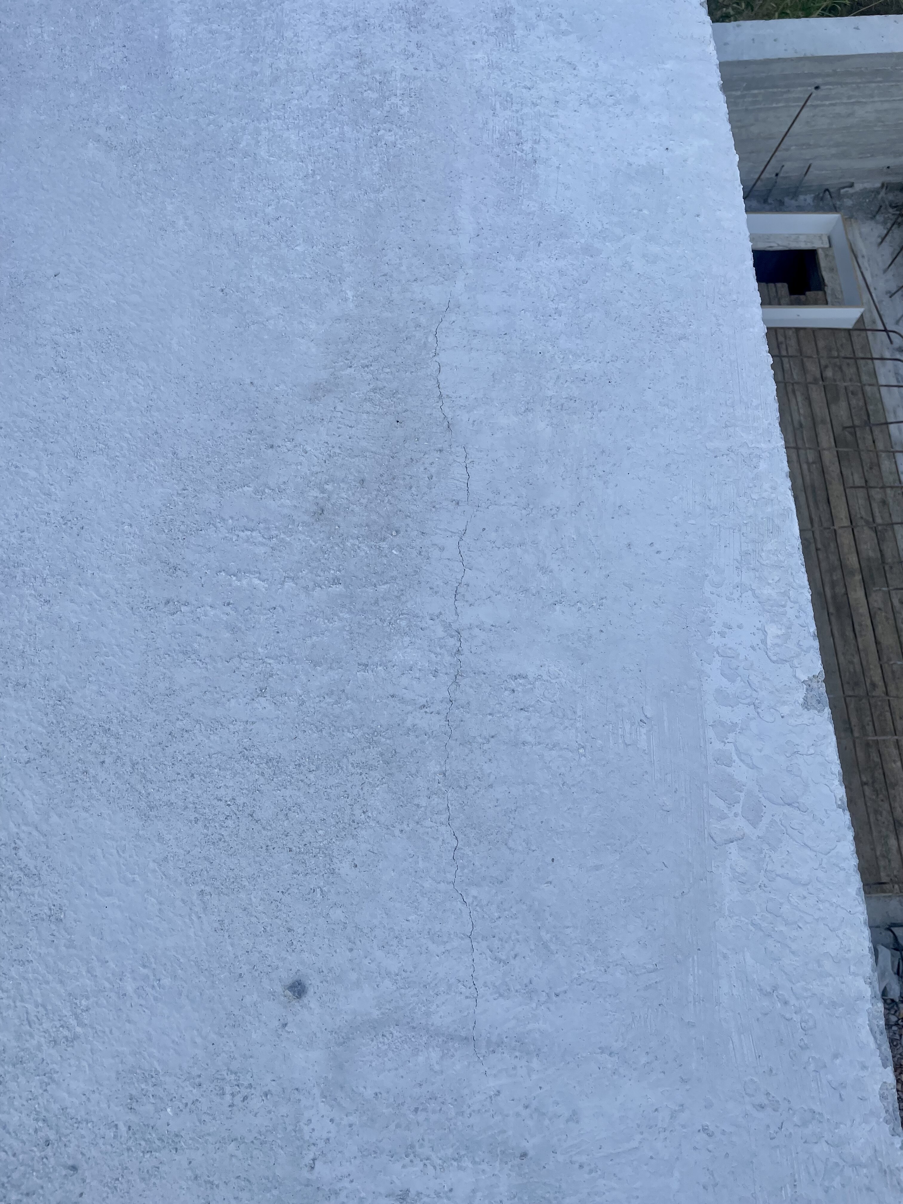

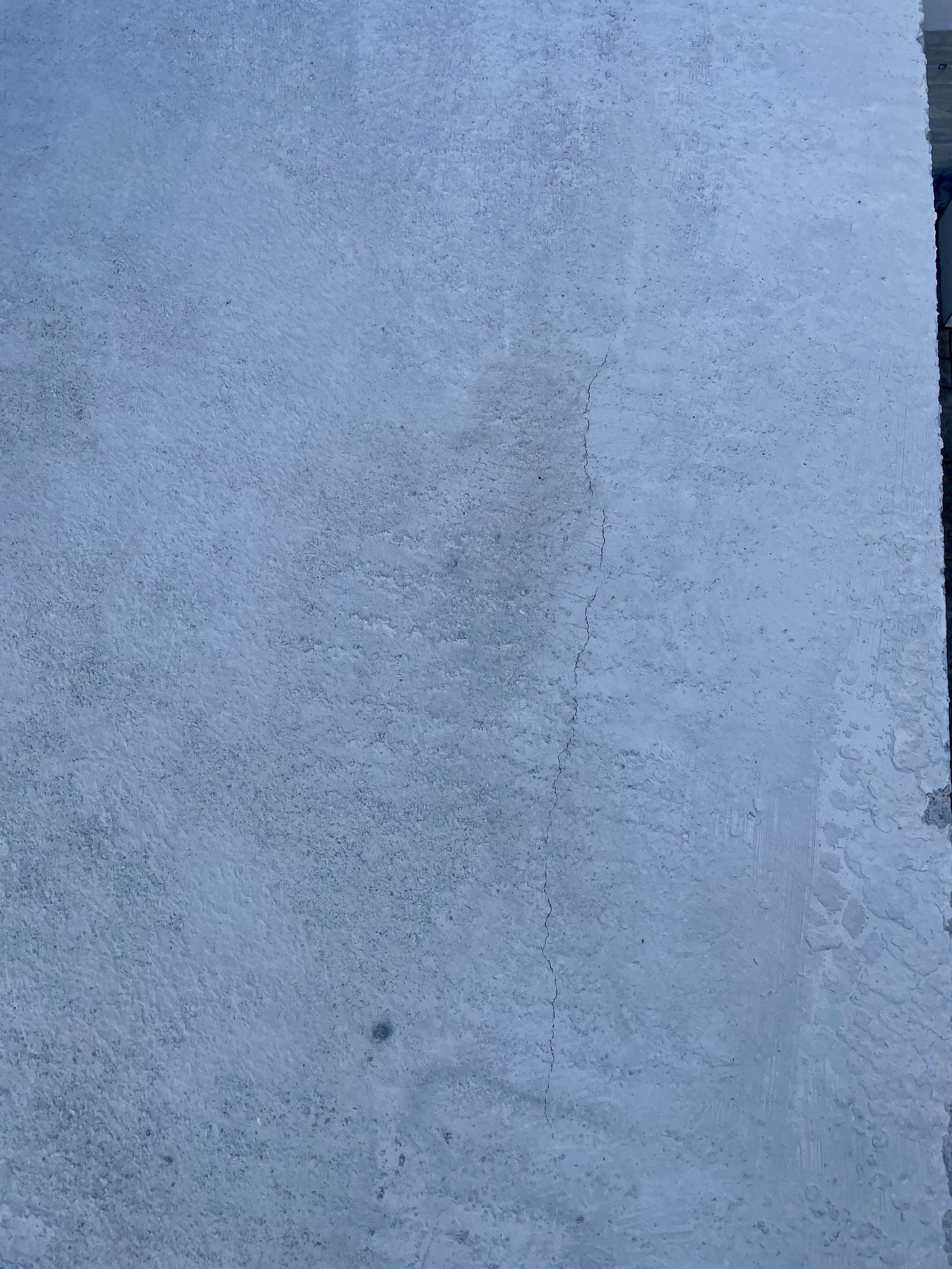

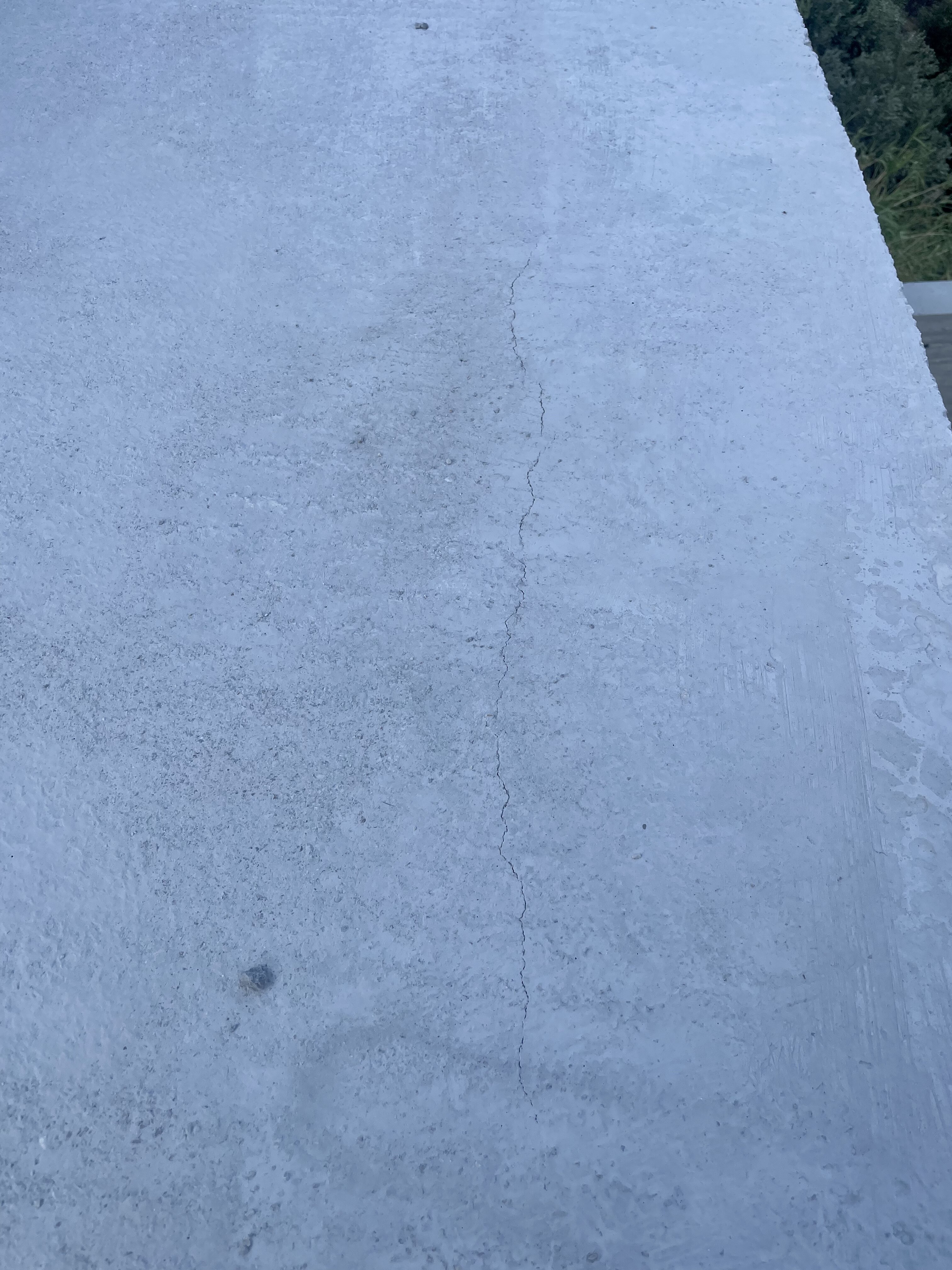

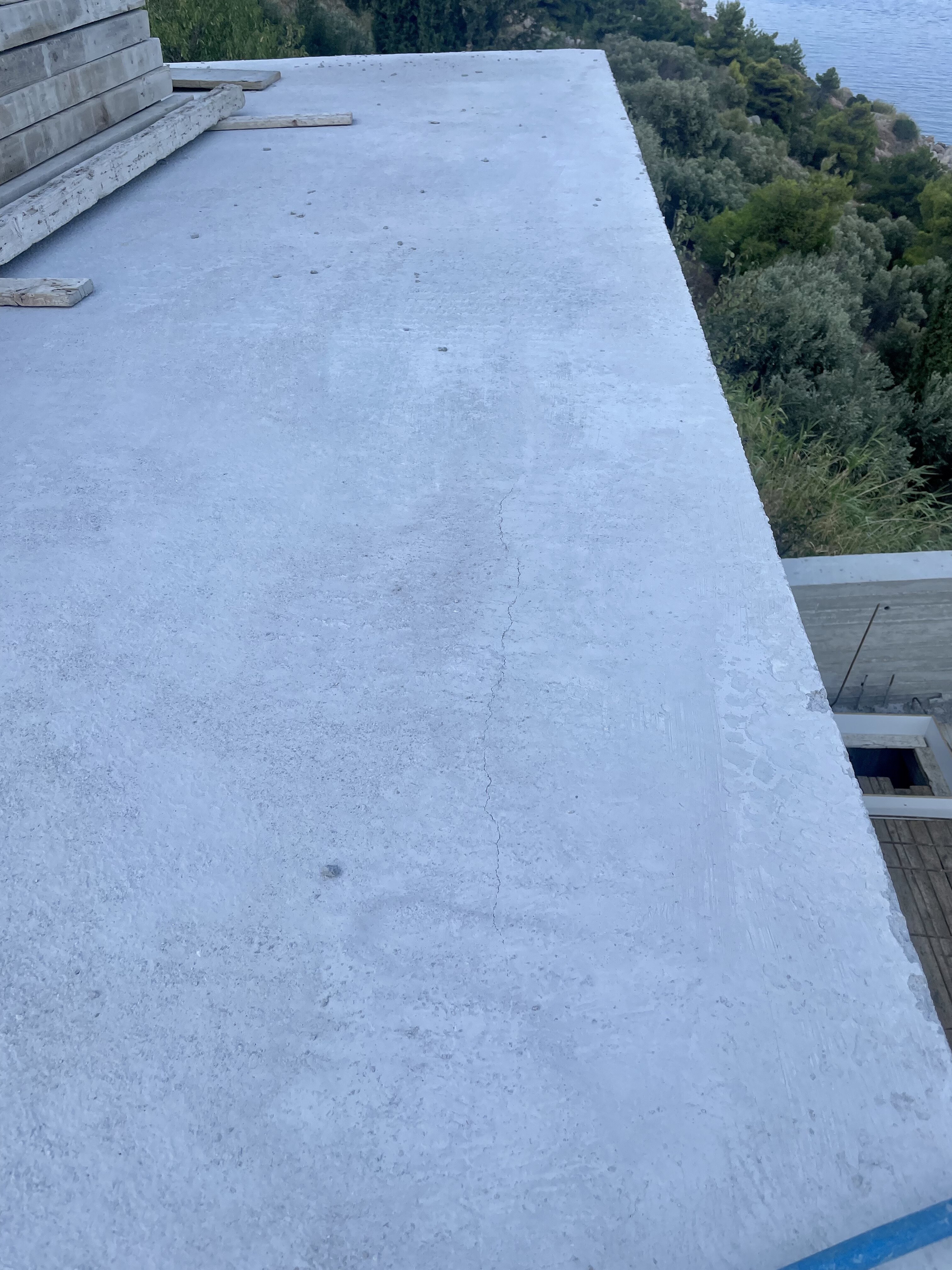

Kostas Bois Δημοσιεύτηκε Wednesday at 05:54 μμ Share Δημοσιεύτηκε Wednesday at 05:54 μμ (edited) Τους χαιρετισμούς μου σε όλα τα τα μέλη του forum. Σε σκυροδετηση πλάκας ισογείου που έγινε στις 12 Αυγούστου μετά από 5 ημέρες , παρουσιάστηκαν 2 ρωγμές σε παράλληλες με τα ανατολικό και το δυτικο δοκάρι. Να σημειώσω ότι υπόλοιπη πλάκα δεν έχει εμφανίσει ίχνος ρωγμής. Να σημειώσω ότι το σημείο στο οποίο εμφανίστηκαν οι δύο αυτές ρωγμές ο αρχικός σχεδιασμος ήταν να γίνει μπαζωμένη βεράντα. Στην πορεία όμως αποφασίστηκε να γίνει κύριος χώρος (δωμάτιο) , οπότε και έγινε αναθεώρηση αδείας. Η θεμελίωση του του συγκεκριμένου χώρου - δωματίου , έγινα σε μετέπειτα χρόνο από τη θεμελίωση της υπόλοιπης οικοδομής. Σε όλη την πλάκα τοποθετήθηκε Penetron Admix και έγινε συστηματική διαβροχή η οποία συνεχίζεται ακόμη. Τα σημεία των ρωγμών είναι τα πιο απομακρυσμένα και ίσως δεν έγινε σωστή διαβροχή. Επισυνάπτω κάποιές φωτογραφίες. Θεωρείτε το φαινόμενο ανησυχητικό και αν ναι πως θα προτείνανε να διορθωθεί ? Ευχαριστώ εκ των προτέρων. Edited Wednesday at 06:28 μμ by Kostas Bois Link to comment Share on other sites More sharing options...

Kostas Bois Δημοσιεύτηκε Wednesday at 07:37 μμ Συγγραφέας Share Δημοσιεύτηκε Wednesday at 07:37 μμ 16 λεπτά πριν, kan62 said: Ο επιβλέπων του σκελετού μηχανικός τι λέει ? Ότι δεν υπάρχει κανένα πρόβλημα. Θα ήθελα όμως να ακούσω και άλλες εκτιμήσεις. Ευχαριστώ. Link to comment Share on other sites More sharing options...
