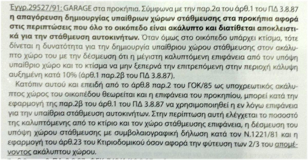

nzerman Δημοσιεύτηκε June 19, 2014 at 10:52 πμ Δημοσιεύτηκε June 19, 2014 at 10:52 πμ Συνάδελφοι με ποιο νόμο (Π.Δ. ή άλλο) υπολογίζουμε τις υποχρεωτικές θέσεις στάθμευσης σήμερα; Το διάταγμα της περιοχής αναφέρει μια θέση για κάθε διαμέρισμα. Στη μελέτη που αφορά ενοικιαζόμενα διαμερίσματα έχω 4. Οι θέσεις μπορούν να είναι εντός της πρασιάς και αν ναι αυτό από που προκύπτει; Ο χώρος που θα καλύπτουν μετρά στον υποχρεωτικά ακάλυπτο χώρο; Ευχαριστώ.
kan62 Δημοσιεύτηκε June 19, 2014 at 11:30 πμ Δημοσιεύτηκε June 19, 2014 at 11:30 πμ Μπορεί να είναι στην πρασιά και η πρασιά ανήκει στον υποχρεωτικά ακάλυπτο χώρο. Στις τεχνικές οδηγίες υπάρχει και το παλιό : Στην περίπτωση που δημιουργούνται υπαίθριοι χώροι στάθμευσης με μέγιστη επιτρεπόμενη επιφάνεια έως 10% της επιτρεπομένης κάλυψης, τότε ο υπολογισμός των 2/3 της υποχρεωτικής φύτευσης λαμβάνεται επί του απομειούμενου κατά τα ανωτέρω υποχρεωτικά ακαλύπτου χώρου του οικοπέδου. Εκείνο που διαπίστωσα κοιτάζοντας μετά την ερώτησή σου είναι ότι τις ανοικτές θέσεις στάθμευσης οι φωστήρες τις έχουν στις επιτρεπόμενες κατασκευές κάτω από τα προκήπια ... Ας τους συγχωρήσουμε και αυτό ... έτσι και αλλιώς δεν έχουν και πολλά λάθη ...
nzerman Δημοσιεύτηκε June 19, 2014 at 11:48 πμ Δημοσιεύτηκε June 19, 2014 at 11:48 πμ (edited) Μήπως κατ' αυτή την «τρελή» απόδοση μου ζητηθεί οι επιτρεπόμενες από το νόμο θέσεις να είναι κάτω από το προκήπιο ήτοι υπόγειες; Τόσες φορές διάβασα το νόμο και δε το πρόσεξα... Έχω δρόμο ακόμη στο Ν.Ο.Κ.. Edited June 19, 2014 at 11:50 πμ by nzerman
kan62 Δημοσιεύτηκε June 19, 2014 at 11:53 πμ Δημοσιεύτηκε June 19, 2014 at 11:53 πμ (edited) Αν υπάρξει υπάλληλος που θα στο ζητήσει, σε παρακαλώ να μου γνωστοποιήσεις τα στοιχεία του φακέλου σου ... υγ. την ώρα που έψαχνα κάτι άλλο για ένα φίλο βρήκα και βάζω και αυτό (από τον ΓΟΚ85 της Λεμπέση) : Edited June 19, 2014 at 12:49 μμ by kan62
