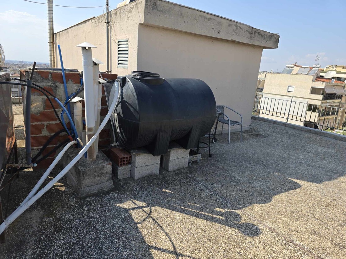

Δημήτρης33 Δημοσιεύτηκε Σεπτέμβριος 8 , 2024 Δημοσιεύτηκε Σεπτέμβριος 8 , 2024 Καλησπέρα , έπεσα τυχαία στο φόρουμ σας καθώς έψαχνα στο ίντερνετ για απάντηση στο ερώτημα μου και επειδή δεν έβρισκα σαφή απάντηση είπα να δοκιμάσω την τύχη μου εδώ. Μένω σε μια 5όροφη πολυκατοικία του 95-96 δεν ξέρω ακριβώς χρονολογία , κοντά στην τρίτη δεκαετία της ας πούμε. Πριν κανα τρίμηνο όταν ανέβηκα για να τσεκάρω τον ηλιακό και παρατηρούσα γενικά την ταράτσα πρόσεξα (αν και το γνώριζα) 2 δεξαμενές γεμάτες κοντά στους ηλιακούς. Η μία 1000 λίτρα και η παραδίπλα γύρω στα 800λ όπως την έκοψα. Το ξέρω ότι η ερώτηση μου είναι λίγο χαζή μιας και η ταράτσα είναι όπως είναι 30 χρόνια τώρα έτσι μάζι με τις δεξαμενές και τους ηλιακούς και δεν έχει πάθει κάτι αλλά τώρα τελευταία επειδή έχουν μείνει μόνο γέροι και ενοικιαστές στην πολυκατοικία πού δεν ασχολούνται και γενικά την έχουν ψιλοπαρατημένη νιώθω την ανάγκη να αναλάβω εγώ κάπως την ευθύνη. Η ερώτηση μου είναι η εξής , το βάρος για το δώμα δεν ξεπερνάει το επιτρεπτό όριο; γιατί όπως φαίνεται και απο τις φωτογραφίες η πρώτη δεξαμενή πού πατάει πάνω σε τούβλα δεν είναι να πεις ότι κατανέμει το βάρος ομοιόμορφα σε μεγάλη έκταση αντιθέτως είναι όλο κ όλο 1 τ/μ και η παραδίπλα δεξαμενή είναι πάλι περίπου τόσο. Επειδή δεν έχω την οικοδομική άδεια και δεν γνωρίζω πόσο πάχος έχει το δώμα εγώ που το μέτρησα με μέτρο από μέσα στους διαδρόμους στο κενό πού έχουν οι σκάλες είναι 20cm μαζί με σοβά , οπότε υπολογίζω γύρω στο 15cm. Εν το μεταξύ οι υπόλοιποι ορόφοι έχουν πάχος 25cm , είναι δυνατόν αυτό ή μου ξέφυγε εμένα κάτι; Υπάρχει κίνδυνος για ζημιά και για περαιτέρω έλεγχο με μηχανικό ή είμαι απλά παρανοικός και θα με κοιτάνε σαν χαζό; + τα έξοδα πού θα έχω για μια τέτοια ιστορία;

Πρύτανης Δημοσιεύτηκε Σεπτέμβριος 27 , 2024 Δημοσιεύτηκε Σεπτέμβριος 27 , 2024 (edited) On 8/9/2024 at 1:37 ΜΜ, Δημήτρης33 said: το βάρος για το δώμα δεν ξεπερνάει το επιτρεπτό όριο; Expand Κατηγορηματικά: όχι. On 8/9/2024 at 1:37 ΜΜ, Δημήτρης33 said: δεν είναι να πεις ότι κατανέμει το βάρος ομοιόμορφα σε μεγάλη έκταση Expand Δεν έχει απολύτως καμμία σημασία. On 9/9/2024 at 10:48 ΠΜ, Δημήτρης33 said: ώστε να μπορέσω να μιλήσω με επιχειρήματα Expand Επιχειρήματα που να σχετίζονται με την ικανότητα ανάληψης αυτών των φορτίων δεν υπάρχουν. Η επιπρόσθετη καταπόνηση της πλάκας, λόγω των βαρών που αναφέρεις στην αρχική σου δημοσίευση, δεν προξενεί κανένα πρόβλημα. Edited Σεπτέμβριος 27 , 2024 by Πρύτανης 3
Arche Δημοσιεύτηκε Σεπτέμβριος 29 , 2024 Δημοσιεύτηκε Σεπτέμβριος 29 , 2024 Πραγματικά απορώ με ανθρώπους πολιτκός μηχανικός δηλώνει που λένε ότι τα συγκεκριμένα, 2 είναι, με περίπου 1000λτ νερό το καθένα, μισογεμάτα, δεν ξέρουμε, σε ζώνη σεισμικής επικινδυνότητας- δεν γνωρίζουμε- στην ταράτσα κτιρίου πόσων ορόφων, δεν γνωρίζουμε. Απορώ όταν λένε, "δεν υπάρχει κανένα πρόβλημα με αυτά τα τεπόζιτα με βάρος ως 1000λτρ το καθένα στην ταράτσα". Απορώ αν είναι ο καθένας ότι λέει και εγώ που πιστεύω συνάδελφε ότι κάνει πλάκα, πιστεύω ότι κάνει ένα πολύ κακό κακόγουστο και επικίνδυνο αστείο. Πολιτικός μηχανικός δεν είμαι, ξέρω ότι σε πολύ πιο νέα κτίρια και με καλύτερα μπετά (ΕΑΚ μετά το 2000) αν θυμάμαι καλά τα φορτία που μελετούσε ο Συνάδελφος μου να αντέχει η πλάκα ήταν περίπου 250κιλά ανά τετραγωνικό μέτρο. Ο κύριος Πρύτανης ολόκληρος εδώ, μας είπε δεν υπάρχει κανένα απολύτως πρόβλημα.
