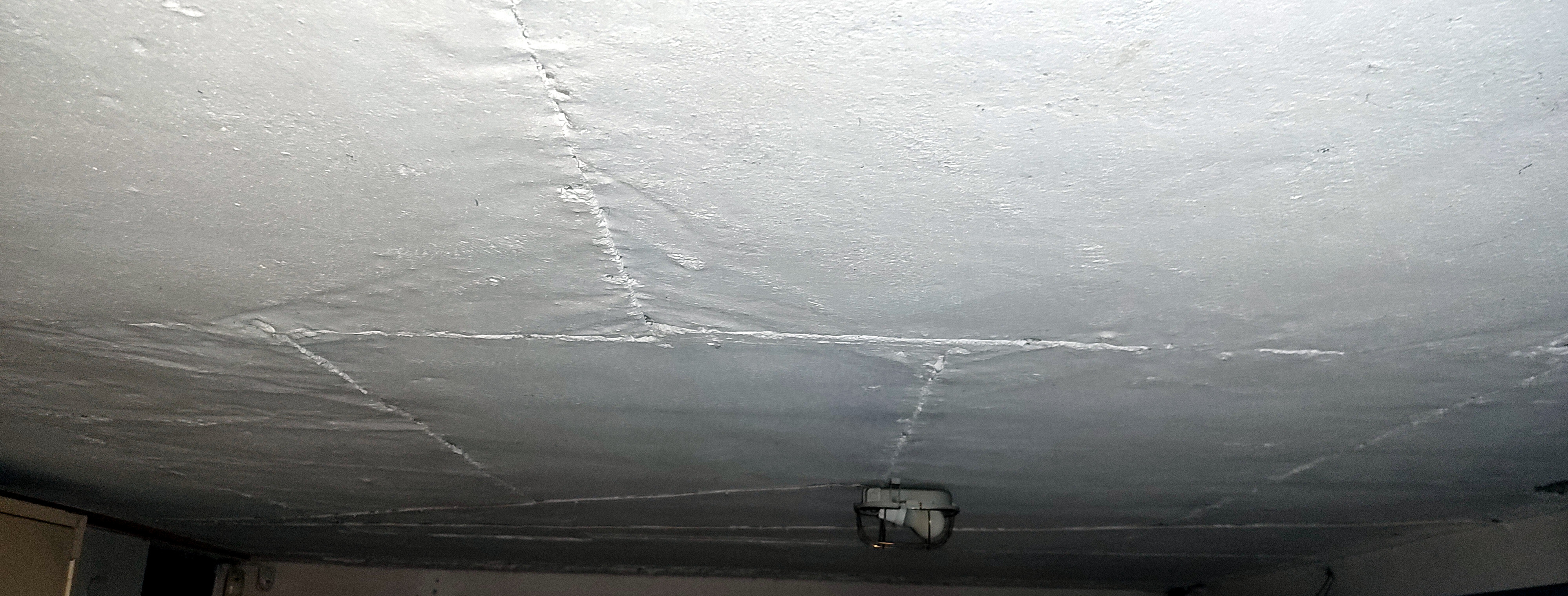

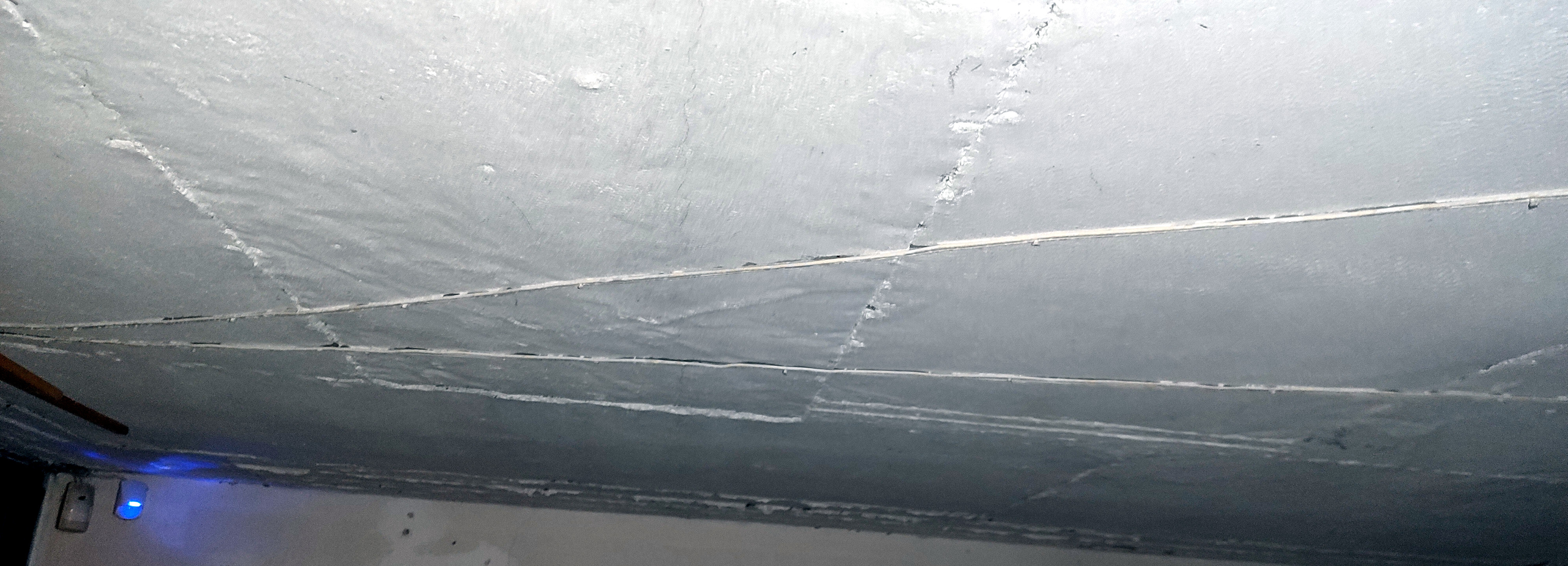

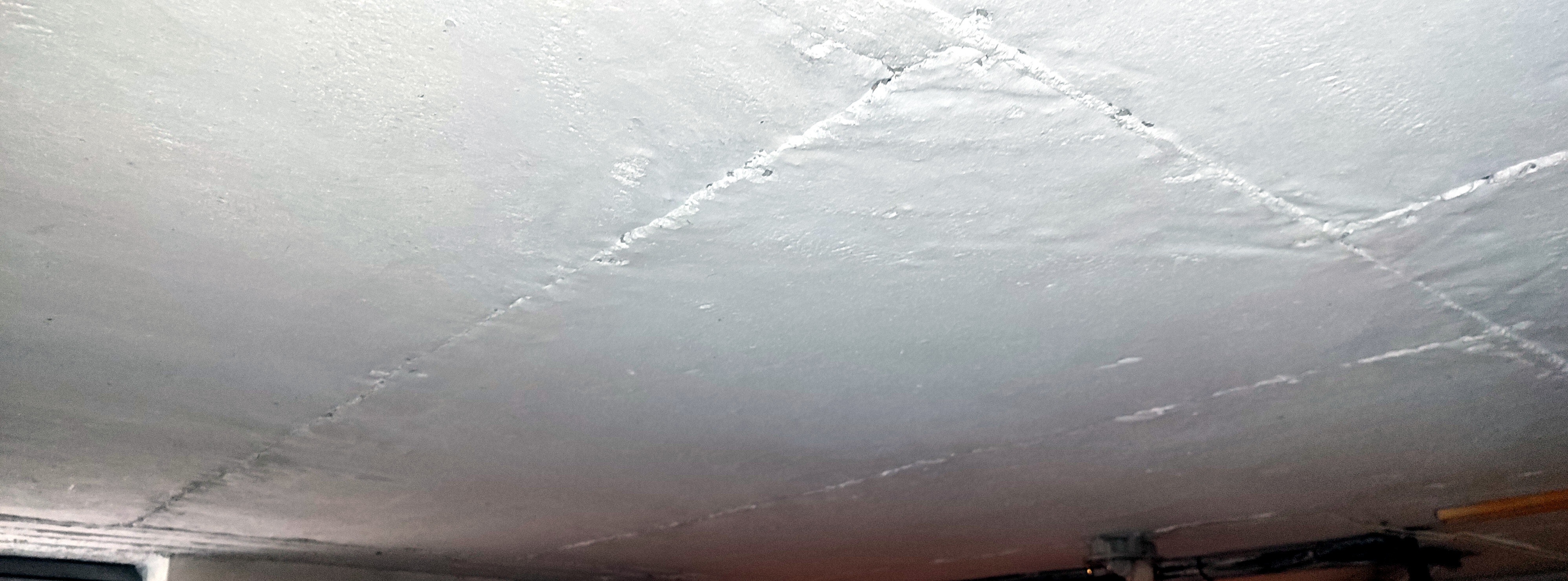

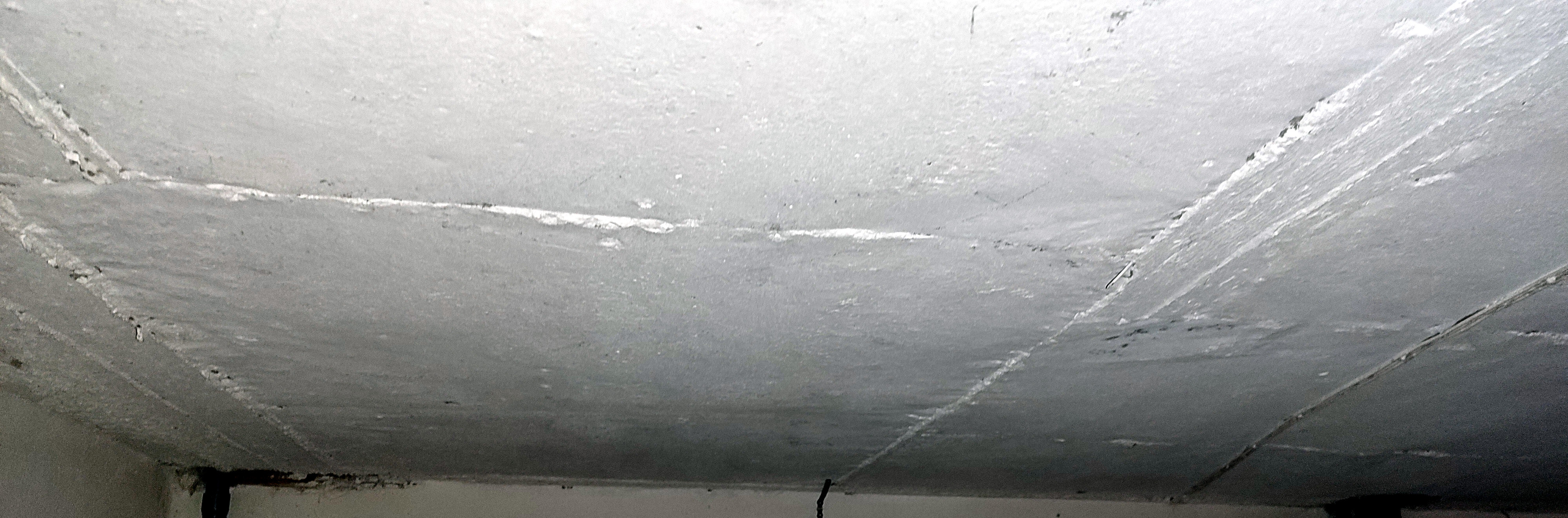

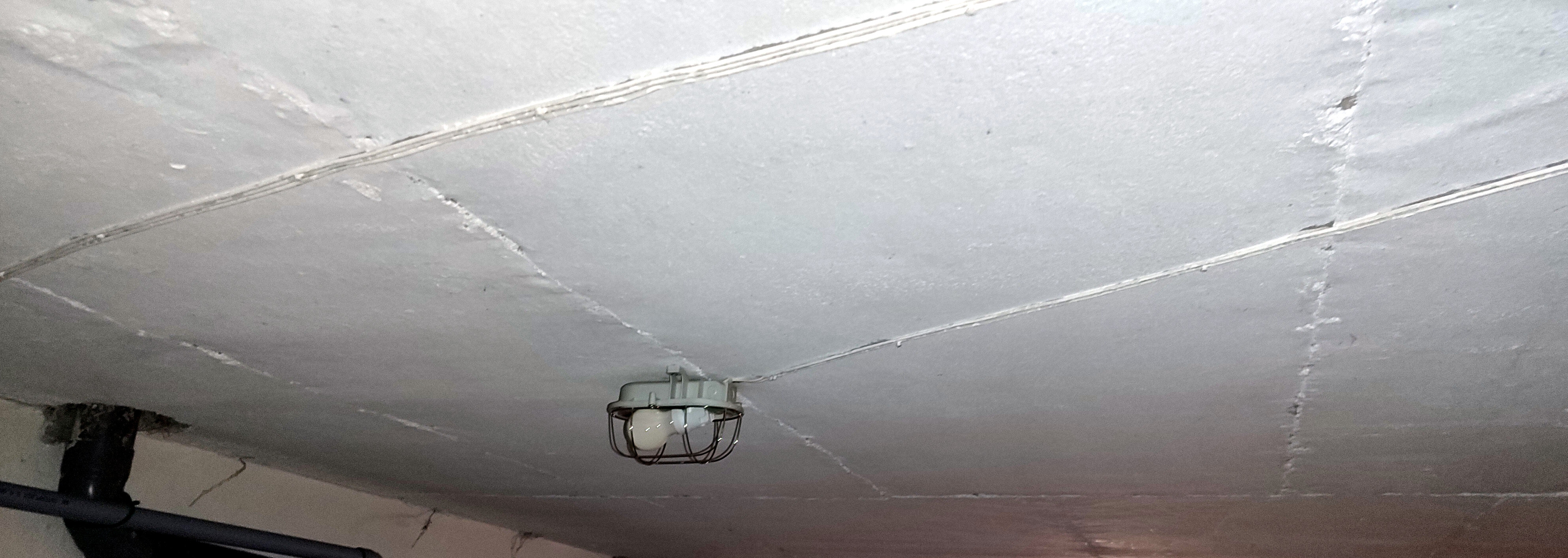

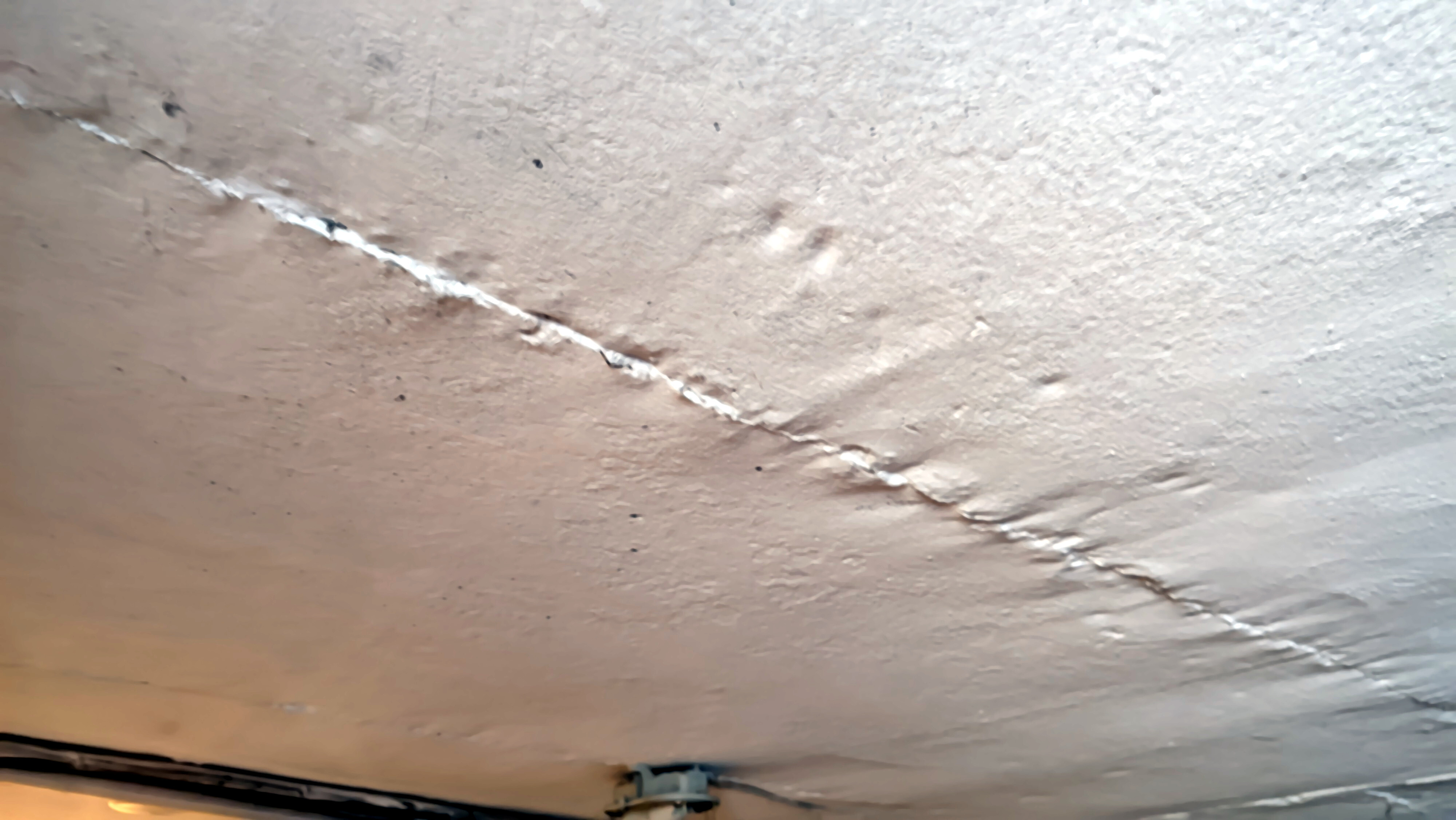

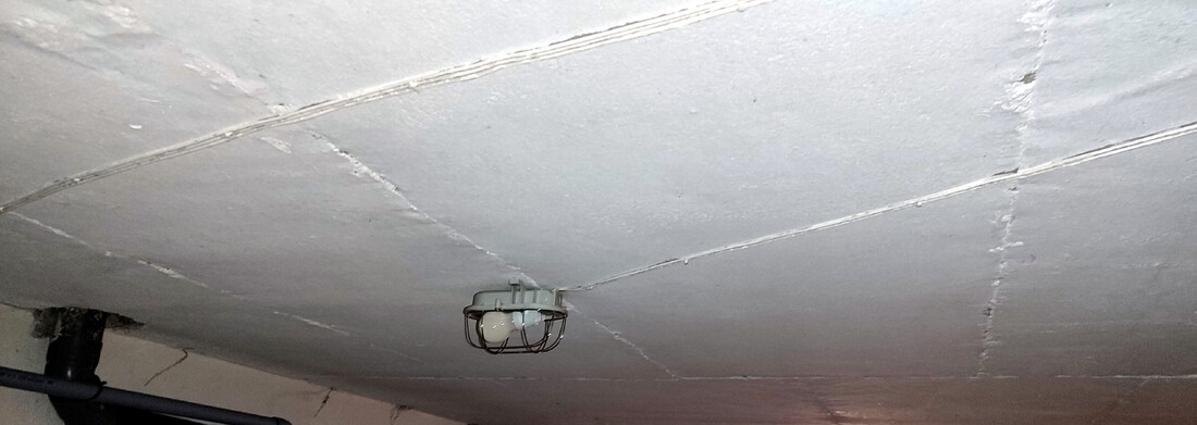

Seneka21 Δημοσιεύτηκε Tuesday at 04:51 μμ Συγγραφέας Share Δημοσιεύτηκε Tuesday at 04:51 μμ (edited) Γεια χαρά σε όλους. Απ' ότι φαίνεται το θέμα μου δεν είναι και πολύ δημοφιλές στο χώρο των τεχνικών-οικοδομικών εργασιών.😁 Παρ' όλα αυτά «Ο επιμένων νικά» υποστήριζαν οι Αρχαίοι ημών πρόγονοι...οπότε επανέρχομαι. Μετά την επί του πεδίου εκτίμηση από ειδικό επί των ανακαινήσεων πήρα αρνητική απάντηση όσον αφορά στη δυνατότητα λείανσης-ισιώματος του ταβανιού μου από εμφανές μπετόν. Η ένσταση του βασιζόταν στο ότι στις περιπτώσεις όπου είναι δυνατή μια τέτοια εργασία, όπως π.χ. στις ενδεικτικές εικόνες που έχω στα link της ανωτέρω παράθεσης μου, η κατασκευή της πλάκας γίνεται με τη χρήση, αν κατάλαβα καλά, λαμαρίνας ως καλουπιών ενώ στη δική μου περίπτωση με ξύλα(?). Τέλος πάντων, πριν αποδεχθώ τη μοίρα μου, θεώρησα καλό να αναρτήσω εδώ κάποιες φωτογραφίες της οροφής, ελπίζωντας ότι κάποιος άλλος ειδικός θα μου δώσει μία ποιο αισιόδοξη εκτίμηση. Ευχαριστώ εκ των προτέρων. Να είστε όλοι καλά. Υ.Γ. Επειδή ενημερώθηκα ότι στο φόρουμ δεν είναι επιτρεπτό να μου υποδείξουν ποιον θα διαλέξω να κάνει την εργασία, πρέπει να διευκρινίσω ότι δεν ψάχνω για σύσταση προς συγκεκριμένο συνεργείο, αλλά μόνο για μία εκτίμηση του αν όντως αυτό που θέλω είναι εφικτό ή όχι να γίνει (και βλέπουμε). Edited Tuesday at 04:56 μμ by Seneka21 Link to comment Share on other sites More sharing options...
kostassid Δημοσιεύτηκε Tuesday at 05:45 μμ Share Δημοσιεύτηκε Tuesday at 05:45 μμ Ποιο εύκολο να το κάνεις με καποιο κονίαμα φινιρίσματος και καλο βάψιμο σπατουλαρισμα 1 Link to comment Share on other sites More sharing options...
Seneka21 Δημοσιεύτηκε Tuesday at 06:25 μμ Συγγραφέας Share Δημοσιεύτηκε Tuesday at 06:25 μμ (edited) Αγαπητέ kotassid ευχαριστώ πολύ που μου απάντησες. Το έχω υπόψιν μου αυτό που προτείνεις. Το ίδιο μου συνέστησαν ένας μάστορας που ρώτησα εξ αποστάσεως καθώ και ο τελευταίος που ήρθε και το είδε από κοντά. Λίγο που είμαι "ξεροκέφαλος" λίγο που η εμπειρία με έχει διδάξει ότι πολλοί επαγγελματίες αποφεύγουν να "μπλέξουν" με χρονοβόρες και όχι τόσο αποδοτικές εργασίες, ειδικά κατά την παρούσα περίοδο που οι ανακαινίσεις απ' όσο βλέπω οργιάζουν, θα ήθελα να πάρω μερικές ακόμη γνώμες προκειμένου να αποφασίσω οριστικά. Ευχαριστώ και πάλι. Να είσαι καλά. Edited Tuesday at 06:28 μμ by Seneka21 Link to comment Share on other sites More sharing options...
tetris Δημοσιεύτηκε Wednesday at 05:14 πμ Share Δημοσιεύτηκε Wednesday at 05:14 πμ (edited) Μην το παιδεύεις. Οι κακοτεχνίες οφείλονται στη χρήση "ταλαιπωρημένου" μπετοφόρμ, και δεν μαζεύονται με τρίψιμο. Ειδικά τα φουσκώματα. Αν δεν είναι χώρος κύριας χρήσης (που δεν φαίνεται για τέτοιος), άφησέ το όπως είναι. Το πολύ-πολύ να μερεμετίσεις τους αρμούς. Ως προς το δάπεδο, όσο κι αν το λειάνεις θα παρουσιάσει προβλήματα αν δεν το περάσεις με κάποια ρητίνη συμπλ. μην παρασύρεσαι από τις φωτο/παραπομπές που παρέθεσες στην αρχή. Εκεί, είναι εξ αρχής προσεγμένη κατασκευή Edited Wednesday at 05:17 πμ by tetris Link to comment Share on other sites More sharing options...
Seneka21 Δημοσιεύτηκε Wednesday at 09:25 πμ Συγγραφέας Share Δημοσιεύτηκε Wednesday at 09:25 πμ 3 hours ago, tetris said: Μην το παιδεύεις. Οι κακοτεχνίες οφείλονται στη χρήση "ταλαιπωρημένου" μπετοφόρμ, και δεν μαζεύονται με τρίψιμο. Ειδικά τα φουσκώματα. Αν δεν είναι χώρος κύριας χρήσης (που δεν φαίνεται για τέτοιος), άφησέ το όπως είναι. Το πολύ-πολύ να μερεμετίσεις τους αρμούς. Ως προς το δάπεδο, όσο κι αν το λειάνεις θα παρουσιάσει προβλήματα αν δεν το περάσεις με κάποια ρητίνη συμπλ. μην παρασύρεσαι από τις φωτο/παραπομπές που παρέθεσες στην αρχή. Εκεί, είναι εξ αρχής προσεγμένη κατασκευή Φίλτατε tetris, ευχαριστώ πάρα πολύ για το Post σου. Όσο το ψάχνω εκεί καταλλήγω. Επειδή ο χώρος είναι ουσιαστικά ένα κενό ήμι-υπόγειο με συνέπεια το περιορισμένο ύψος (2,10μ) θα θελα για αισθητικούς αλλά κυρίως και πρακτικούς λόγους να μη χάσω έστω και χιλιοστά. Όσον αφορά στο δάπεδο μάλλον θα αφαιρέσω το υπάρχον gros beton και πλακάκι ήτοι 8-10εκ κέρδος μείον κάποια εκατοστά για την τοποθέτηση ρητίνης οπότε είμαι οριακά για την εγκατάσταση κάποιων μηχανημάτων γυμναστικής επαγγελματικών προδιαγραφών (για ιδιωτική χρήση). Αυτός είναι ο λόγος που μετράει και το χιλιοστό. Μερικές φορές σκεφτομαι ευτυχώ που δεν είμαι κανένας ψηλέας τύπου Αντετοκούμπο να πρέπει να σκάψω και στα θεμέλια!😄 Η δουλειά δεν επείγει, οπότε αν παρά ταύτα κάποιος/κάποια έχει υπόψιν του κάποια "μαγική" λύση είμαι όλος αυτιά! Ευχαριστώ και πάλι Να είσαι καλά. Link to comment Share on other sites More sharing options...
