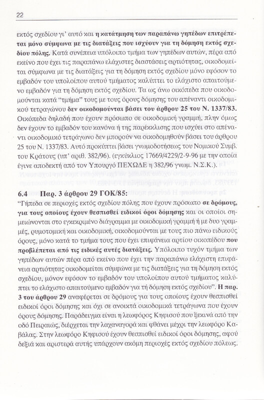

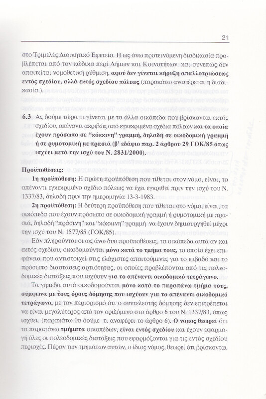

nbr Δημοσιεύτηκε October 2, 2024 at 09:38 πμ Δημοσιεύτηκε October 2, 2024 at 09:38 πμ Απο το βιβλίο του Ρωμαλιάδη 1
ethan Δημοσιεύτηκε October 2, 2024 at 09:49 πμ Συγγραφέας Δημοσιεύτηκε October 2, 2024 at 09:49 πμ το πρόβλημα σε μένα είναι ότι δεν μου δέχονται την απέναντι Ρ.Γ λόγω της κατάστασης αυτής, και δεν προκύπτει πρόσωπο καθορισμένου πλάτους. Στο απέναντι σχέδιο πόλης δεν υπάρχει αυτή η Ρ.Γ έστω και σαν ανοικτό Ο.Τ.
ethan Δημοσιεύτηκε October 2, 2024 at 09:57 πμ Συγγραφέας Δημοσιεύτηκε October 2, 2024 at 09:57 πμ παραθετω και ΝΟΚ ΑΡΘΡΟ 8 ΠΑΡ 2 Άρθρο 08:Ειδικές περιπτώσεις 2. Όταν στα ακραία σημεία των εγκεκριμένων ρυμοτομικών σχεδίων, προβλέπεται η ύπαρξη δρόμου και απέναντι από τα αντίστοιχα οικοδομικά τετράγωνα, προβλέπονται ρυμοτομικές γραμμές, η δόμηση των οικοπέδων που έχουν πρόσωπο στο δρόμο αυτόν, γίνεται με βάση το πλάτος του, όπως προβλέπεται από το σχέδιο μέχρι την απέναντι ρυμοτομική γραμμή. Αν απέναντι από τα οικοδομικά τετράγωνα που βρίσκονται στα ακραία σημεία του ρυμοτομικού σχεδίου, που έχει εγκριθεί, μέχρι την 13-03-1983, προβλέπεται οικοδομική γραμμή, χωρίς να ανήκει σε Ο.Τ. με την έννοια της παρ. 9 του άρθρου 2 του νόμου αυτού, ή της παραπάνω παρ. 1, οι ιδιοκτησίες που έχουν πρόσωπο στη γραμμή αυτή, εφόσον έχουν δημιουργηθεί μέχρι τη δημοσίευση του νόμου αυτού, είναι οικοδομήσιμες μόνο κατά το τμήμα τους, το οποίο έχει επιφάνεια, που αντιστοιχεί στις ελάχιστες απαιτούμενες για το εμβαδόν και το πρόσωπο διαστάσεις αρτιότητας, οι οποίες προβλέπονται από τις πολεοδομικές διατάξεις, που ισχύουν για το απέναντι οικοδομικό τετράγωνο. Οι ιδιοκτησίες αυτές οικοδομούνται μόνο κατά το παραπάνω τμήμα τους, σύμφωνα με τους όρους δόμησης, που ισχύουν για το απέναντι οικοδομικό τετράγωνο, με τον περιορισμό ότι ο συντελεστής δόμησης δεν επιτρέπεται να είναι μεγαλύτερος από τα οριζόμενα στο άρθρο 6 του ν. 1337/1983, όπως ισχύει. Για τα παραπάνω τμήματα των ιδιοκτησιών, τα οποία αποτελούν οικόπεδα ευρισκόμενα εντός σχεδίου, έχουν εφαρμογή όλες οι διατάξεις (πολεοδομικές, δασικές κ.λ.π.), που εφαρμόζονται για τις εντός σχεδίου περιοχές. Η κατάτμηση των παραπάνω ιδιοκτησιών, επιτρέπεται μόνο σύμφωνα με τις διατάξεις που ισχύουν για τη δόμηση, σε περιοχή εκτός σχεδίου πόλης. Υπόλοιπο τμήμα των ιδιοκτησιών αυτών, πέρα από εκείνο που έχει τις παραπάνω ελάχιστες διαστάσεις αρτιότητας, οικοδομείται σύμφωνα με τις διατάξεις για τη δόμηση εκτός σχεδίου, μόνο εφόσον το εμβαδόν του υπόλοιπου αυτού τμήματος, καλύπτει το ελάχιστο απαιτούμενο εμβαδόν για τη δόμηση εκτός σχεδίου». Η προφορική απάντηση από την ΥΔΟΜ είναι ότι δεν μπορούν να δεκτούν την ύπαρξη απέναντι Ρ.Γ από το σχέδιο πόλής του Δήμου μας καθώς δημιουργεί πολλά προβλήματα. Σαν ιδέα έπεσε ότι θα την δέχονταν γενικά και αόριστα αν παραχωρήσουν σε κοινή χρήση τα ρυμοτομούμενα οι θιγόμενοι του απέναντι δήμου. Επιμένω όμως ότι βάσει του παραπάνω άρθρου, εγώ νόμιζα ότι είμαι καλυμμένος.
sdtopo Δημοσιεύτηκε October 2, 2024 at 10:36 πμ Δημοσιεύτηκε October 2, 2024 at 10:36 πμ Σε οποιοδήποτε Ρυμοτομικό από ΦΕΚ (όχι σε άλλο σχέδιο) του δικού σου Δήμου ή των απέναντι φαίνεται η απέναντι πράσινη γραμμή ?
ethan Δημοσιεύτηκε October 2, 2024 at 05:06 μμ Συγγραφέας Δημοσιεύτηκε October 2, 2024 at 05:06 μμ Στου δικου μου Δήμου φαινεται κανονικα η απεναντι ρ.γ στην πινακιδα ...αυτο ειναι το θεμα οτι δεν μου την δεχεται στην υδομ και δεν βλεπω να εχει καταργηθει απλα επειδη σε εγκεκριμενη ποελοδομικη μελετη του απεναντι δημου δεν απεικονιζεται.
tetris Δημοσιεύτηκε October 3, 2024 at 05:06 πμ Δημοσιεύτηκε October 3, 2024 at 05:06 πμ Είναι προφανές το γιατί δεν τη δέχονται. Η περιοχή αυτή ανήκει σε άλλο Δήμο και ο δικός σου δεν έχει δικαίωμα να καθορίσει ρ.γ. εκεί. Το ότι φαίνεται στην πινακίδα του δικού σου Δήμου, είναι λάθος 1 1
