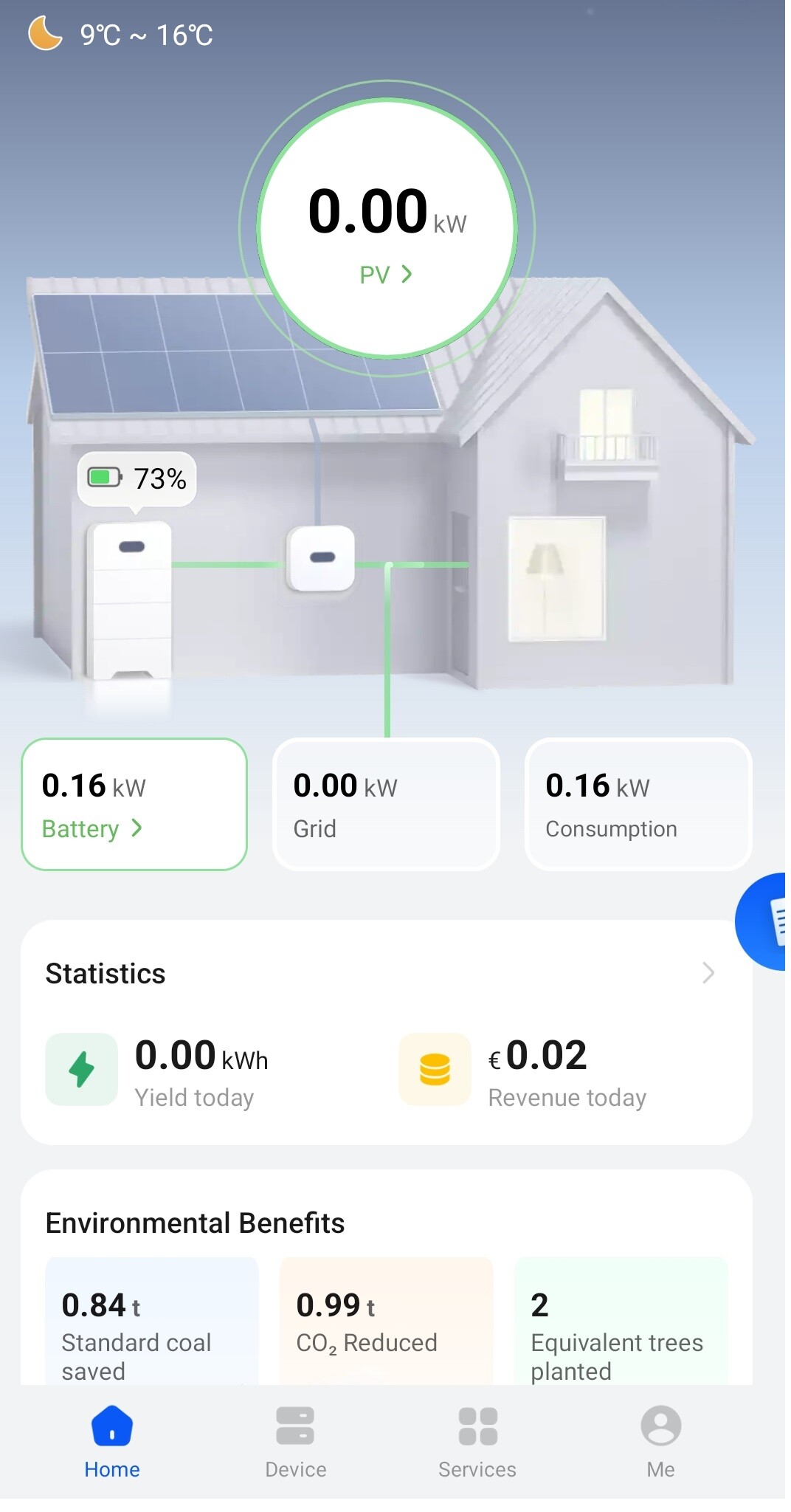

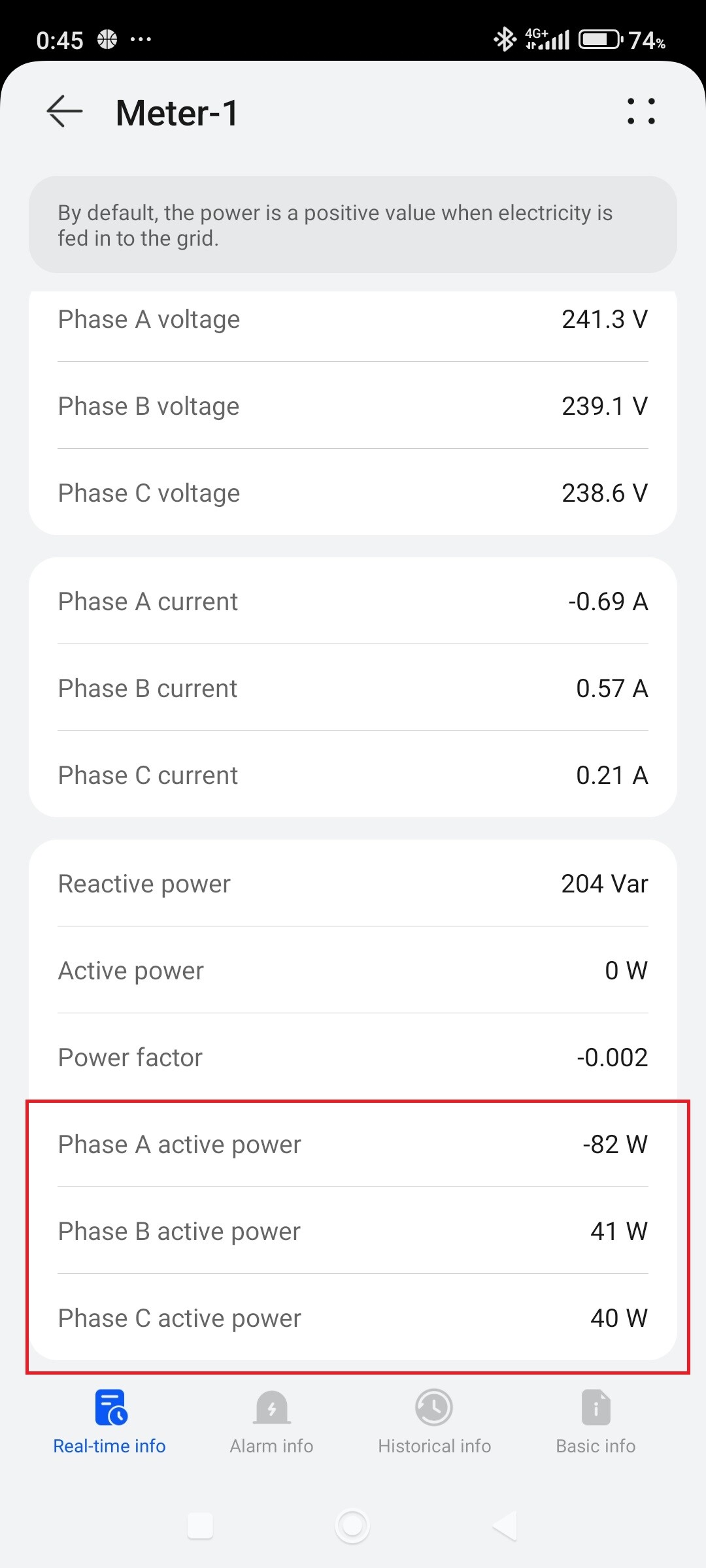

Επίσης βάζω και 2 φωτό από την εφαρμογή σε μια στιγμή την νύκτα που το σπίτι μου καταναλώνει 160w (μερικές λάμπες led και το ψυγείο). Ενώ φαίνεται στην πρώτη φωτογραφία  ότι ούτε δίνω ούτε παιρνω από το δίκτυο , αν δείτε στην δευτερη φωτό στην μία φάση γράφει -80w (από το δίκτυο) και στις άλλες δυο 40w και 40w (από την μπαταρία).

Καλημέρα. Όντως τα HUAWEI βγάζουν συμμετρική έξοδο. Και άλλοι επώνυμοι ινβέρτερ το κάνουν αυτό. Αν θες να βελτιώσεις το ποσοστό ταυτοχρονισμού σου, το μόνο που μπορείς να κάνεις είναι να ελέγξεις στον πίνακα αν είναι τα φορτία σου όσον το δυνατόν καλύτερα μοιρασμένα στις 3 φάσεις, μην περιμένεις όμως δραματικές αλλαγές. Όσο αναφορά τις συχνότητες που λες, δεν έχει αναφερθεί κάποιο προβλημα μεχρι στιγμής.
