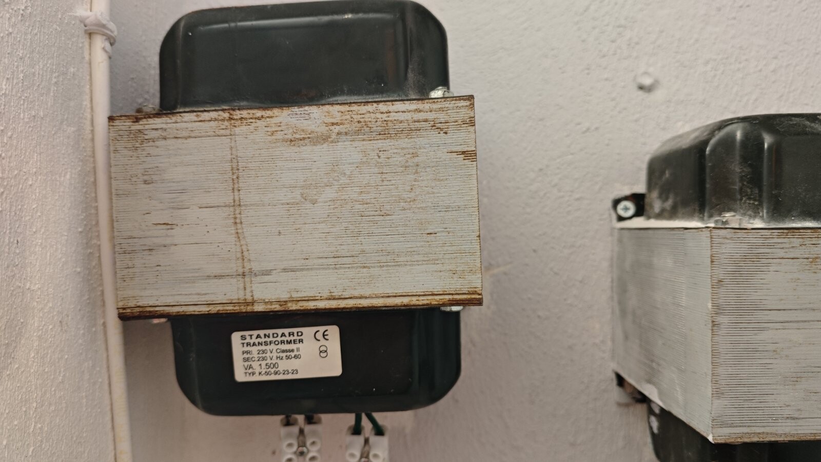

dim.m Δημοσιεύτηκε Φεβρουάριος 10 Δημοσιεύτηκε Φεβρουάριος 10 Καλημέρα Να πω αρχικά, ασχολούμαι ερασιτεχνικά με ηλεκτρολογικά, τα βασικά τα παλεύω. Στο σπίτι που αγόρασα βρήκα 2 Μ/Σ AC 1500VA. Θα ήθελα να τους βάλω σε λειτουργία για τον κήπο (φωτιστικά led, αυτόματο πότισμα), για προστασία από υψηλά ρεύματα. Δεν έχει τύχει να ξαναδουλέψω με ac/ac. Δε βλέπω καθαρή ένδειξη εισόδου εξόδου, ούτε χρώμα καλωδίων κόκκινο/μπλε. 2 κλέμες με μαύρα καλώδια μόνο έχουν. Επίσης δε βλέπω κάποια εμφανή φίρμα κατασκευής. Απλώς χαρακτηριστικά δείχνει. Υπάρχει κάποιο σχηματικό ή κάποιες απλές οδηγίες για να μην τα κάνω μαντάρα; Ποια η είσοδος/έξοδος, ποια η φάση, ποιο το ουδέτερο; Στην έξοδο απλά βάζω τις γραμμές του κήπου; Θα τις συνδέσω μετά από ρελέ προστασίας. Ευχαριστώ προκαταβολικά για την όποια βοήθεια
Τρελός Επιστήμων Δημοσιεύτηκε Φεβρουάριος 10 Δημοσιεύτηκε Φεβρουάριος 10 (edited) Μπορείς να βγάλεις φωτό τα χαρακτηριστικά των Μ/Σ, καθώς και τους ίδιους να τους δούμε; Edited Φεβρουάριος 10 by Τρελός Επιστήμων
Dr who Δημοσιεύτηκε Φεβρουάριος 19 Δημοσιεύτηκε Φεβρουάριος 19 Σε Μ/Σ AC 230V δεν παίζει ρόλο τόσο που θα σύνδεσης τη φάση ή τον ουδέτερο στο πρωτεύων αλλά ούτε και στο δευτερεύων.(Θα κάνει τον υποβιβασμό ή την ανύψωση ανάλογος την λειτουργία που το θέλεις). Οπού ένωσεις τον ουδέτερο ή την φάση από την μια πλευρά, θα έχεις και την άλλη μεριά στα ιδιά σημεία την φάση και τον ουδέτερο(ΑΝ είναι απέναντι καθρέπτης ή αν είναι δίπλα- δίπλα από την ιδιά πλευρά) Ένα δεν έχει κανένα ταμπελάκι ,κοίτα εάν μπορείς να δεις τα τυλίγματα και να παρατηρήσεις το παρακάτω: Εάν ο χαλκός στο ένα τύλιγμα είναι πιο λεπτό και στο άλλο πιο χοντρό. Τότε στο λεπτό τύλιγμα πάει το 230V (Μεγάλη τάση λίγο ρεύμα περίπου 4,5Α-5 Α μικρής διατομής χαλκού) και στο πιο χοντρό προς τα φώτα (Μικρή τάση αλλά μεγαλύτερο ρεύμα όποτε μεγαλύτερη διατομή αγωγού) Εάν είναι το ίδιο πάχος τότε είναι Μ/Σ 1:1 και ένωσε το όπως θέλεις. Δεν έχει να κάνει. Το Ρελέ μετά το Μ/Σ δεν θα λειτουργήσει ( αγείωτο σύστημα). Καλό είναι να ξυλώσεις του Μ/Σ και να τροφοδοτούνται μέσω προστασία Ρελέ (εάν είναι 230V καταναλώσεις) διότι σε μια διαρροή που μπορεί να γίνει στο δευτερεύων δεν θα έχεις καμία προστασία.
dim.m Δημοσιεύτηκε Φεβρουάριος 20 Συγγραφέας Δημοσιεύτηκε Φεβρουάριος 20 20 hours ago, Dr who said: Το Ρελέ μετά το Μ/Σ δεν θα λειτουργήσει ( αγείωτο σύστημα). Καλό είναι να ξυλώσεις του Μ/Σ και να τροφοδοτούνται μέσω προστασία Ρελέ (εάν είναι 230V καταναλώσεις) διότι σε μια διαρροή που μπορεί να γίνει στο δευτερεύων δεν θα έχεις καμία προστασία. Ναι σορρυ, δεν το'γραψα καλά, το ρελέ εννοούσα θα μπει πριν τους μ/σ. Δεν κατάλαβα καλά αυτό για την ανύψωση που λες. Έχω πίνακα δίπλα, με γέφυρα με όλα τα ουδέτερα. Δε θα μπει εκεί και το ουδέτερο στην είσοδο του μ/σ; Λοιπόν, ας υποθέσουμε έχω γισ σύνδεση μια λάμπα led όλη κι όλη, με ένα καλώδιο μπλε/κόκκινο. Σκεφτόμουν αυτό: Είσοδος μ/σ: φάση/ουδέτερο από ρελέ πίνακα Έξοδος μ/σ: καρφωμένο μπλε/κόκκινο της λάμπας Από ότι μου λες, αντίστοιχα αριστερά/δεξιά στην κλέμα (αν και ένα καλώδιο ανοιχτό που είχε ο 2ος, τα είχε ανάποδα) On 2/10/2025 at 6:35 PM, Τρελός Επιστήμων said: Μπορείς να βγάλεις φωτό τα χαρακτηριστικά των Μ/Σ, καθώς και τους ίδιους να τους δούμε; Επισυνάπτω photo. Έχει 2 αυτοκόλλητα πίσω από τις κλέμες, αχνοφαίνεται στο αριστερό να λέει ΕΙΣΟΔΟΣ, τώρα το είδα
Τρελός Επιστήμων Δημοσιεύτηκε Φεβρουάριος 20 Δημοσιεύτηκε Φεβρουάριος 20 On 2/10/2025 at 11:40 AM, dim.m said: Θα ήθελα να τους βάλω σε λειτουργία για τον κήπο (φωτιστικά led, αυτόματο πότισμα), για προστασία από υψηλά ρεύματα. Λοιπόοοοοοον αγαπητέ φίλε μου, από ότι βλέπω στις φωτό σου, αυτοί οι μετασχηματιστές είναι 230VAC Primary / 230VAC Secondary, δηλαδή μετασχηματιστές 1/1 ή αλλιώς μετασχηματιστές απομόνωσης. Τι δουλειά τώρα κάνουν αυτοί; Αυτό που κάνουν οι Μ/Σ απομόνωσης είναι ότι προσφέρουν γαλβανική απομόνωση, εις βάρος όμως της προστασίας που προσφέρει ο ΔΔΡ (ρελέ διαρροής κοινώς). Η γαλβανική απομόνωση είναι κάτι που το θέλουμε γιατί μας προστατεύει από ένα πρώτο σφάλμα. Αν όμως οι Μ/Σ απομόνωσης δε συνοδεύονται από επιτηρητή μόνωσης/διαρροής (ένα μάλλον ακριβό εξαρτηματάκι) θα γίνει ένα πρώτο σφάλμα, θα σε προστατέψει η γαλβανική απομόνωση, δε θα πάρεις πρέφα ότι έγινε το πρώτο σφάλμα γιατί δεν έχεις εγκαταστήσει το ακριβό εξαρτηματάκι και μετά, στο δεύτερο σφάλμα που θα συμβεί θα έχουμε κατά πάσα πιθανότητα κηδειόχαρτα αφισοκολλημένα στη γειτονιά σου. Επειδή μπορεί να μη γνωρίζεις ηλεκτρολογία και να μην καταλαβαίνεις αυτά που γράφω από πάνω, η γνώμη μου είναι να μην εγκαταστήσεις αυτούς τους Μ/Σ απομόνωσης καθόλου και να αρκεστείς στον ΔΔΡ που θα σε προστατέψει μια χαρά, αν δεν είσαι διατεθειμένος να εγκαταστήσεις έναν επιτηρητή μόνωσης-απομόνωσης επιπλέον. 1
