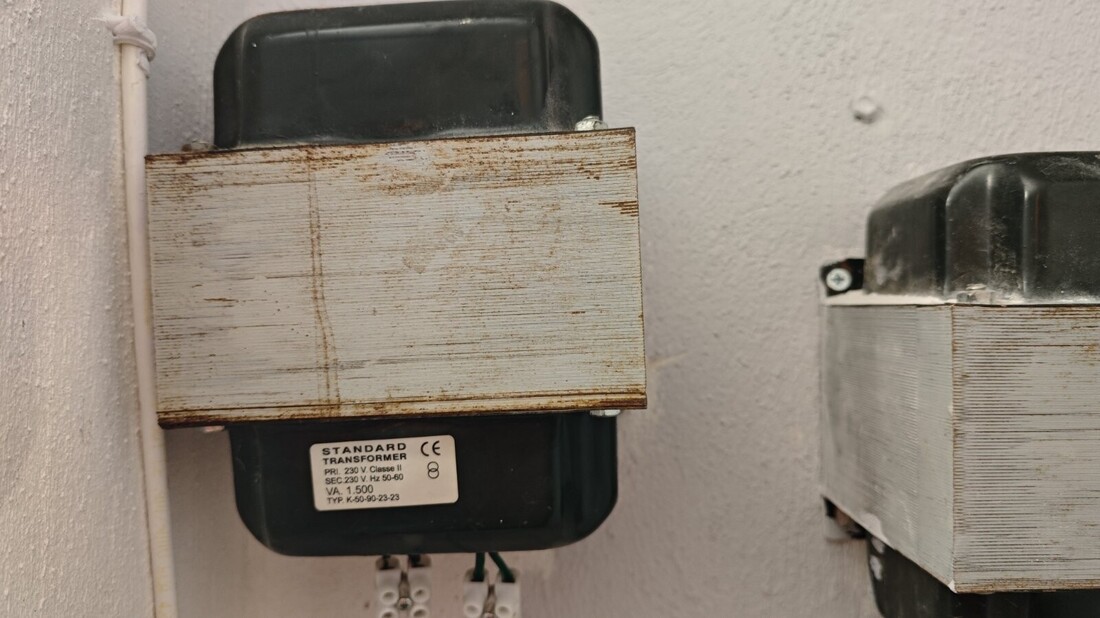

dim.m Δημοσιεύτηκε February 21, 2025 at 03:14 μμ Συγγραφέας Δημοσιεύτηκε February 21, 2025 at 03:14 μμ ΟΚ, πάντως η απομόνωση που προσφέρουν οι μ/σ δεν είναι κακό να υπάρχει ε; Ένα βραχυκύκλωμα στον κήπο προστατεύει το ρεύμα στο σπίτι, έτσι δεν είναι; Προέχει η ασφάλεια όμως. Ένα ΔΔΠ για τον κήπο μόνο και τπτ άλλο ίσως; Ένα τέτοιο; https://www.kafkas.gr/ilektrologika/iliko-ragas/prostasia/diakoptes-diarrois/diakoptes-diarrois-2x40a/schneider-electric-2-diakoptis-diarrois-2p-40a-30ma-typos-a-si_158865/?srsltid=AfmBOorySNEnySxKZ5lgCPqG_2KTgnk7-zEDY0ACV8CiYyrmUVRpMsbt
Τρελός Επιστήμων Δημοσιεύτηκε February 21, 2025 at 05:17 μμ Δημοσιεύτηκε February 21, 2025 at 05:17 μμ On 21/2/2025 at 3:14 ΜΜ, dim.m said: ΟΚ, πάντως η απομόνωση που προσφέρουν οι μ/σ δεν είναι κακό να υπάρχει ε; Expand Από αυτό συμπεραίνω ότι δεν έχεις καταλάβει και πολλά. ΜΗΝ βάλεις κανένα μετασχηματιστή στις γραμμές σου και φώναξε έναν ηλεκτρολόγο να σιγουρέψει ότι οι γραμμές σου ασφαλίζονται με ΔΔΡ και ότι τα καλώδιά στον κήπο σου δεν είναι επικίνδυνα.
dim.m Δημοσιεύτηκε February 21, 2025 at 06:59 μμ Συγγραφέας Δημοσιεύτηκε February 21, 2025 at 06:59 μμ On 21/2/2025 at 5:17 ΜΜ, Τρελός Επιστήμων said: Από αυτό συμπεραίνω ότι δεν έχεις καταλάβει και πολλά. ΜΗΝ βάλεις κανένα μετασχηματιστή στις γραμμές σου και φώναξε έναν ηλεκτρολόγο να σιγουρέψει ότι οι γραμμές σου ασφαλίζονται με ΔΔΡ και ότι τα καλώδιά στον κήπο σου δεν είναι επικίνδυνα. Expand Έλα μη με πετσοκόβεις ετσι, δε βρήκα χρόνο να μελετήσω ακόμα, η 'απομόνωση' με μπέρδεψε. I get it now, αγείωγο σήμα στο δευτερεύων κλπ, γι'αυτό και τους είδα να λέγονται και μετασχηματιστές κήπου, όχι τυχαία. Το 'φερε επαγγελματία' το ξέρω κι εγώ, είναι η στανταρ απάντηση σε ότι συζητιέται στο internet. OK κάποια πράγματα σκοτώνουν θα μου πεις. Μα νομίζω έκανα σαφές, προσπαθώ να αυξήσω την ασφάλεια του σπιτιού, όχι να τα κάνω χειρότερα. Πειράζει να μάθω 2 πράγματα για το σπίτι μου πριν έρθει ο επαγγελματίας; Τεσπά, έχω δρόμο ακόμα, έχω γράψει τι θέλω, θα μελετώ μέχρι να τα καταλάβω. Αν θες βοηθάς.

dim.m Δημοσιεύτηκε February 22, 2025 at 07:02 πμ Συγγραφέας Δημοσιεύτηκε February 22, 2025 at 07:02 πμ Το chatGPT βοηθάει, προφανώς, αλλά πρέπει να κάνεις συγκεκριμένη ερώτηση, αλλιώς δεν παίρνει πρωτοβουλία να προτείνει κάτι άλλο. Πχ το ρωτάς για μ/σ απομόνωσης, θα σου πει ναι, καλή ιδέα, κι έτσι, κι αλλιώς. Πρέπει να το ρωτήσεις, τι καλύτερο μπορώ να κάνω για προστασια, για να σου πει. Για αρχή πρέπει να συμμαζέψω τη μακαρονάδα που έχει φτιαχτεί, να αλλάξω κάποια επιμέρους καλώδια μικρής διατομής, τσόντες με μονωτική κλπ. Γενικά είχε γίνει μια αρχική καλή δουλειά, στην πορεία κάποιος έβαλε χέρι για αλλαγές και τα έχει κάνει σαλάτα. Στη συνέχεια θα φτιάξω 2ο πινακάκι ή μπορεί να αντικαταστήσω εντελώς αυτό που έχει ήδη και θα βάλω dedicated δδρ. Τους μ/σ απομόνωσης δε θα τους συνδέσω. Ο ΔΔΡ του σπιτιού (3φ 30mA) έχει δοκιμαστεί στην πράξη, από βραχυκύκλωμα στον κήπο κ δούλεψε. Ωστόσο θα προσθεσω και 2ο. Σε περίπτωση διαρροής ίσως πέσει αυτο αντί του σπιτιού, οπότε δε βλέπω να κάνει ζημιά. Οποιαδήποτε αντίρρηση, την ακούω. Ευχαριστώ όλους για τη συμμετοχή.
