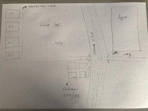

netmin909 Δημοσιεύτηκε Δεκέμβριος 8 , 2017 Share Δημοσιεύτηκε Δεκέμβριος 8 , 2017 Καλησπέρα. Έχω ένα ακινητο σε απόσταση από 450 έως 550 μέτρα από όριο ρυμοτομικού σχεδιου του 1966 αλλά και από επέκταση σχεδίου με τον 1337/83. Ανάμεσα στα εγκεκριμένα σχέδια και στον αγρο παρεμβάλλεται περιφερειακή οδός, κλειστός αυτοκινητόδρομος σε επίχωμα με μπάρες.. Σύμφωνα με μια εγκύκλιο του 86 που δεν έχω πρόχειρη αλλά την έχω διαβάσει οι ιδεατές επεκτάσεις των οδών του σχεδίου δεν πρέπει να λαμβάνονται υποψη όταν μεταξύ του σχεδίου και του εν λόγω αγρού παρεμβάλλονται τέχνητα η φυσικά εμπόδια. Θεωρείτε ότι ανήκω σε αυτήν την κατηγορία? Link to comment Share on other sites More sharing options...

netmin909 Δημοσιεύτηκε Δεκέμβριος 8 , 2017 Share Δημοσιεύτηκε Δεκέμβριος 8 , 2017 (edited) Την ζώνη όσο αφορά την αρτιότητα σίγουρα δεν την επεκτείνουν. Όσον αφορά τις ιδεατές επεκτάσεις νομίζω πως ναι. Δηλαδή τα εντός των 500μ από την επέκταση δεν θεωρούνται εντός ζώνης όσος αφορά τον 651 και την φορολογία τους? Άσχετα με την αρτιότητα. Το σχέδιο πόλης είναι από την μια μεριά της περιφερειακής και ο αγρός από την άλλη. Edited Δεκέμβριος 8 , 2017 by netmin909 Link to comment Share on other sites More sharing options...

netmin909 Δημοσιεύτηκε Δεκέμβριος 9 , 2017 Share Δημοσιεύτηκε Δεκέμβριος 9 , 2017 (edited) Συγνώμη συνάδελφοι μαλλον δεν εξηγω σωστα. Πρώτο ερώτημα. Σε περιπτώση που ανάμεσα στην εντός σχεδίου (ρυμοτομικό σχέδιο του 1966) και στην εκτός σχεδίου περιοχή υπάρχουν τεχνητά η φυσικά εμπόδια, ισχύει ο περιορισμός της ανοικοδόμησης εντός των ιδεατών επεκτασεων των οδών του σχεδίου? Εχω βρει μια σχετική εγκυκλιο που αναφέρει ότι δεν πρέπει να ισχύουν αλλά δεν μπορώ να την βρω. Δεύτερο ερώτημα Όσον αφορά την 651/77 όταν βρίσκεται αγροτεμάχιο εντός των 500μ απο την επέκταση σχεδίου τι γράφετε στην Υπ.Δήλωση? Η 651/77 χρησιμοποιείται και για τον υπολογισμό της αντικειμενικής αξίας του ακινήτου και μια φορά η εφορία μου είπε οτι δεν την νοιάζει αν πολεοδομικά δεν εχει τα οφέλη των εντός ζώνης αλλά το αν βρίσκεται στα 500 απο οικισμό γενικώς. Σας ευχαριστώ. Edited Δεκέμβριος 9 , 2017 by netmin909 Link to comment Share on other sites More sharing options...

netmin909 Δημοσιεύτηκε Δεκέμβριος 9 , 2017 Share Δημοσιεύτηκε Δεκέμβριος 9 , 2017 Δρόμος τελειωμένος εδώ και χρόνια, σε επίχωμα σωστά. Η αρτιότητα δεν με απασχολεί έχω 9 στρέμματα. Σε κάποια φάση θα βγάλει άδεια ο ιδιοκτήτης και πρέπει να ορίσω τον χώρο που μπορεί να τοποθετηθεί το κτίριο. Το ερώτημα αφορά μόνο την απαγόρευση δόμησης εντός των ιδεατών επεκτάσεων. Σε αγροτεμάχιο που βρίσκεται από την άλλη μερια της εθνικής οδού, δυτικότερα δηλαδή αν υπήρχε Βορρας, προς τον οικισμό, ζητήθηκε το κτίριο να μην τοποθετηθεί στις ιδεατές επεκτάσεις των οδών του σχεδίου. Η έγκριση του σχεδίου που φαίνεται στο σκαρίφημα έχει γίνει με διάταγμα ρυμοτομίας το 1966 περί τροποποιησης και επεκτασης του ρυμοτομικού σχεδιου. Πριν το 66 ήταν εκτός σχεδίου. Link to comment Share on other sites More sharing options...
DIMITRIS80 Δημοσιεύτηκε Δεκέμβριος 19 , 2017 Share Δημοσιεύτηκε Δεκέμβριος 19 , 2017 Προφανώς το πνεύμα της απαγόρευσης ήταν να μην κατασκευαστούν κτήρια στις προεκτάσεις των οδών ώστε η μελλοντικές επεκτάσεις να έχουν ανθρώπινη και ορθή διαμόρφωση ως προς την ρυμοτομία τους. Παράλληλα, μου φαίνεται λογικό να υπάρχει κάποια εγκύκλιος / γνωμοδότηση στην οποία αναφέρεσαι ως προς το θέμα, καθώς είναι λογικότατο πως ένα δρόμος ενός οικισμού δεν πρόκειται να ξεπεράσει ένα φυσικό εμπόδιο όπως εάν βουνό π.χ. με τούνελ ή μία εθνική οδό με ανισόπεδο κόμβο. Με το γράμμα του νόμου και από την στιγμή που είσαι εντός ζώνης 500 μ. θα έπρεπε να τηρήσεις την απαγόρευση ως προς την χωροθέτηση του κτηρίου. Εάν βρεις την εν λόγω εγκύκλιο πάντως, δεν ξέρω, ίσως να το ξεπεράσεις. Αν την βρεις πάντως ανέβασε την. Δεν σε παίρνει, από την στιγμή που έχει τόσο μεγάλο γήπεδο, να τοποθετήσει στο κτήριο σε κάποιο σημείο ώστε να τηρείται και η δέσμευση αυτή για να είσαι καλυμμένος? Όσο για το άλλο, εγώ πότε δεν έχω αναφέρει και δεν μου έχει ζητηθεί, να αναγραφεί εάν γήπεδο είναι εντός ζώνης 500 μ. από σχέδιο πόλης με 1337 / 1983. Link to comment Share on other sites More sharing options...
