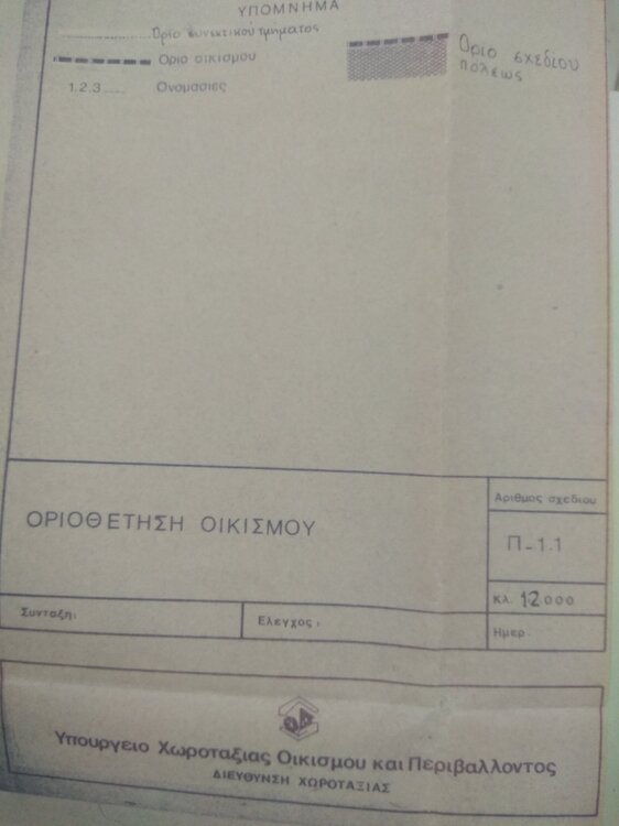

Paul_Mix Δημοσιεύτηκε October 2, 2020 at 06:16 πμ Δημοσιεύτηκε October 2, 2020 at 06:16 πμ (edited) 14 ώρες πριν, giorgosv said: Κλασσικό παράδειγμα χάρτη οριοθετημένου οικισμού όπου φαίνεται το συνεκτικό τμήμα. Δεν έχει κάτι αντίστοιχο ο χάρτης σου; Τελικά βρήκα χάρτη με την οριοθέτηση του οικισμού <2000 και δείχνει και τα όρια του συνεκτικού τμήματος. Και είμαι ξεκάθαρα μέσα στην ζώνη των 500μ. Όμως αυτος ο χάρτης είναι 1:2000 και δεν έχει υπογραφές. Στην πινακιδα γράφει Υπουργείο Χωροταξίας Οικισμού και Περιβάλλοντος ΔΙΕΥΘΥΝΣΗ ΧΩΡΟΤΑΞΙΑΣ. Ενας παλιός μηχανικός μου είπε ότι αυτός ήταν ο αρχικός χάρτης για την απόφαση Νομάρχη και είχαν οριστεί συνεκτικά τμήματα με διαφορετική αρτιότητα (500τμ εντός συνεκτικού και 1000τμ εκτός συνεκτικού), αλλά τελικά δεν πέρασε αυτή η απόφαση Νομάρχη και έβγαλαν άλλη απόφαση με ενιαία αρτιότηα (1000τμ). Τώρα στην απόφαση Νομαρχη που ισχύει έχει προσαρτηθεί ο χάρτης 1:5000 και εκεί δεν φαίνεται το συνεκτικό τμήμα. Μπορώ να χρησιμοποιήσω τον αρχικό χάρτη 1:2000 ως αποδεικτικό για το συνεκτικό τμήμα ακόμα κι εαν δεν έχει υπογραφές? Edited October 2, 2020 at 07:52 πμ by Paul_Mix

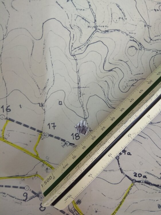

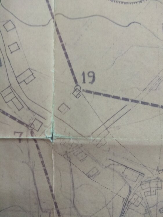

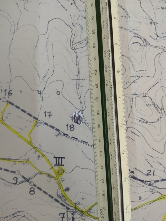

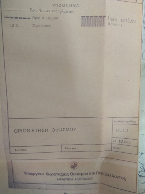

Paul_Mix Δημοσιεύτηκε October 6, 2020 at 11:48 πμ Δημοσιεύτηκε October 6, 2020 at 11:48 πμ (edited) Να ρωτήσω πιο συγκεκριμένα τώρα. Εχω οικισμό <2000 οριοθετημένο με απόφαση Νομάρχη το '87. Στο σχέδιο 1:5000 που συνοδεύει το ΦΕΚ για την οριοθέτηση του οικισμού, δεν υπάρχουν τα όρια για το συνεκτικό τμήμα. Πιό κάτω ο χάρτης του ΦΕΚ (με κίτρινο είναι οι δρόμοι) και το γήπεδο μου. Θα βρω εγώ το συνεκτικό τμήμα και θα μετρήσω την απόσταση από το γήπεδο (Ε=2.500τμ) ? Εδώ φαίνεται μια συστάδα από οικοδομές (πιθανότατα συνεκτικό τμήμα) με απόσταση 250μ , υπό κλίμακα 1:5000 Εδώ φαίνεται μια άλλη συστάδα οικοδομών (πιθανότατα συνεκτικό τμήμα) με απόσταση 350μ Πιο κάτω έχω ανεβάσει ένα άλλο σχέδιο με κλίμακα 1:2000 με πινακίδα του Υπουργείου. Σε αυτό όμως έχουν σημειώσει το συνεκτικό τμήμα του οικισμού. Σε αυτό το σχέδιο ομως σημειώνουν με διακεκομμένες γραμμές τις παραπάνω συστάδες οικοδομών ως συνεκτικό τμήμα, υπό κλίμακα 1:2000 με διακεκκομένη αχνή γραμμή φαίνεται το συνεκτικό τμήμα. Επαναλαμβάνω αυτό το σχέδιο δεν είναι το επίσημο που συνοδεύει το ΦΕΚ της απόφασης Νομάρχη για την οριοθέτηση Είμαι εντός της ζώνης? Στην πολεοδομία, μου είπαν να βρω εγώ το συνεκτικό τμήμα. Αυτό το σχέδιο μπορεί να αποτελέσει απόδειξη ύπαρξης συνεκτικού τμήματος? Edited October 6, 2020 at 11:53 πμ by Paul_Mix
