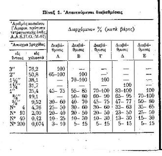

agior Δημοσιεύτηκε October 21, 2009 at 09:19 πμ Δημοσιεύτηκε October 21, 2009 at 09:19 πμ Κοκκομετρική διαβάθμιση του υλικού για βάση οδοστρωσίας ως Π.Τ.Π. Ο155 (Πρότυπη Τεχνική Προδιαγραφή Ο 155, δηλαδή αυτό που λέμε 3Α) Πέντε δυνατές διαβαθμίσεις, η Α πιο χονδρόκοκκη, η Ε πιο λεπτόκοκκη.

cna Δημοσιεύτηκε October 21, 2009 at 05:36 μμ Δημοσιεύτηκε October 21, 2009 at 05:36 μμ Κόσκινο 3'' με Α διαβάθμιση, δηλαδή το υλικό αποτελείται από μέγιστο κόκκο που διέρχεται από το αναφερθέν κόσκινο και διαβαθμίζεται όπως δείχνει ο πίνακας του συνδέσμου. 1
