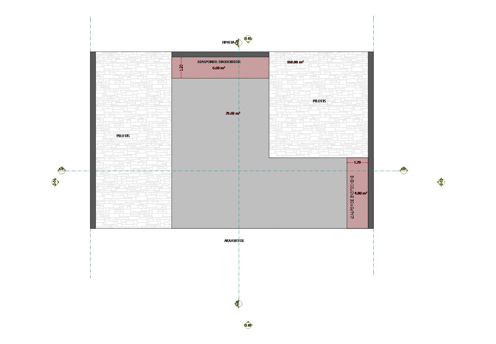

howard_roark Δημοσιεύτηκε October 27, 2009 at 11:44 πμ Δημοσιεύτηκε October 27, 2009 at 11:44 πμ εχω καλυψη ισογειου 80μ (και εντος σ.δ.) σε καλυψη κτιριου απο πανω 200μ. στα 80μ εχω κοινοχρηστη εισοδο, κλιμακοστασια και ισογειο με χρηση κατοικιας και αποκλειστικη χρηση κηπου. το θεμα: εγω θεωρησα πως εχω κτιριο σε pilotis αφου η καλυψη σχηματιζομενων ημιυπαιθριων ειναι μεγαλυτερη του 50% της καλυψης κτιριου, και το κτιριο εκτος τμηματος του, βρισκεται σε υποστηλωματα (εστω κι αν αυτα ειναι μονο δυο + το κατω (πλαινο) τοιχιο) και αφησα τους σχηματιζομενους η/χ a + b εκτος υπολογισμου ημιυπαιθριων στο ΔΚ. Η πολεοδομια σε ερωτηση μου, αποφανθηκε αρνητικα. Επιχειρηματα που ακουσα: δεν υπαρχει pilotis - εχω ημιυπαιθριους και θα μετρησουν στο 20% η pilotis ειναι κοινοχρηστη ενω εμενα ειναι αποκλειστικης χρησης και μαλιστα χωρις προσβαση παρα μονο μεσα απο χωρο κ.χ. (δηλαδη και καλα στανταρ ορισμος ημιυπαιθριου) ο ΓΟΚ αναφερει "ελευθερο ημιυπαιθριο" (εννοουσε απο παντου ανοικτος) ενω εμενα ειναι κανονικοι η/χ με μια πλευρα τελειως κλειστη. Εγω δεν γνωριζω ο ΓΟΚ να κανει ερμηνεια και ορισμο pilotis βαση αριθμου υποστυλωματων, ουτε βαση κοινοχρηστης προσβασης ή χρησης. Τα ορια που βαζει, δηλαδη πανω απο το 50% καλυψης, σταθμες, υψος κλπ εγω τα πιανω. Θα ημουν ευγνωμων για γνωμες και συστασεις για να δω πώς θα κινηθω.

howard_roark Δημοσιεύτηκε October 27, 2009 at 12:25 μμ Συγγραφέας Δημοσιεύτηκε October 27, 2009 at 12:25 μμ ενδιαφερουσα η παρατηρηση συναδελφε. μηπως ειχες ζητησει τοτε να σου πουν πού βασιζονται? βεβαια υπαρχει τροπος να πας απο το α στο β, ειτε μεσα απο το χωρο κυριας χρησης ειτε μεσα απο ακαλυπτο που βρισκεται "πανω" οπως κοιταμε το σκαριφημα, εκει που γραφω καλυψη και δομηση. Ολη η λωριδα αυτη ειναι ακαλυπτος. Αυτο το χρησιμοποιησα σαν επιχειρημα αλλα ειχαμε κολλησει στο οτι ειναι ημιυπαιθριοι. αν δηλαδη η κοκκινη συμβολιζει την απο πανω πλακα, και το πλατος του πανω διαδρομου που σχηματιζεται ειναι 1,20 λες συναδελφε οτι στην περιπτωση σου θα στο περναγαν?
Unique_Solver Δημοσιεύτηκε October 27, 2009 at 12:55 μμ Δημοσιεύτηκε October 27, 2009 at 12:55 μμ Συνάδελφε howard_roark, την παρατήρηση για τον διάδρομο πλάτους 1,20μ. τουλάχιστον, την έχουν κάνει και σε μένα. Όμως, σχετική αναφορά σε κανονισμό, δεν έχω βρει. Αν η απόσταση μεταξύ των τοιχωμάτων στο πάνω μέρος του σχεδίου σου και του δομημένου τμήματος του ισογείου είναι 1,20μ., δεν θα έχεις (πιθανότατα) πρόβλημα.

Elpinor Δημοσιεύτηκε October 27, 2009 at 01:28 μμ Δημοσιεύτηκε October 27, 2009 at 01:28 μμ Ο ισχυρισμός ήταν ότι η επιφάνεια της pilotis πρέπει να είναι ενιαία και να επικοινωνεί με τον ακάλυπτο. Η επικοινωνία μέσω ακαλύπτου ή χώρων ΚΧ δεν τους κάλυπτε. Αν η κόκκινη γραμμή δηλώνει το περίγραμμα της pilotis, ναι. στο σχήμα δείχνω την δική μου περίπτωση και τους υποχρεωτικούς διαδρόμους που δημιούργησα.
howard_roark Δημοσιεύτηκε October 27, 2009 at 01:29 μμ Συγγραφέας Δημοσιεύτηκε October 27, 2009 at 01:29 μμ ανέφερα στο πρωτο ποστ πως τα υπολοιπα περι pilotis του ΓΟΚ τα έχουμε ξεπερασει. Το ερωτημα είναι αν θα μου το μετρήσουν για ημιυπαιθριο ισογείου. εχω 3,00 και σταθμη -0,40. -------------- ειδα το σχημα συναδελφε και ειναι πολυ σημαντικο. Σε ευχαριστω ιδιαιτέρως. Θα ήθελα να ακουσω και άλλες γνωμες αν υπάρχουν, αυτό που φοβάμαι είναι καμμία εγκύκλιος που δεν γνωριζω περί pilotis ενιαίας και κυρίως κοινόχρηστης αφού αυτό θεωρώ πως ειναι το δύσκολο στην περίπτωσή μου.
